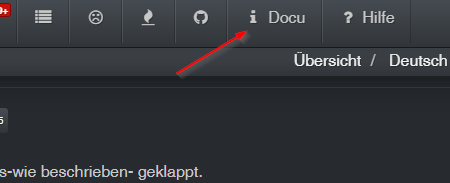

                                        Die erwähnte Doku habe ich nicht gefunden, ich habe wohl nicht die richtigen Stichworte genommen.

                                          @ünne sagte in Habe mich von iobroker ausgesperrt.:
                                          ? Einfach den Link anklicken :)
