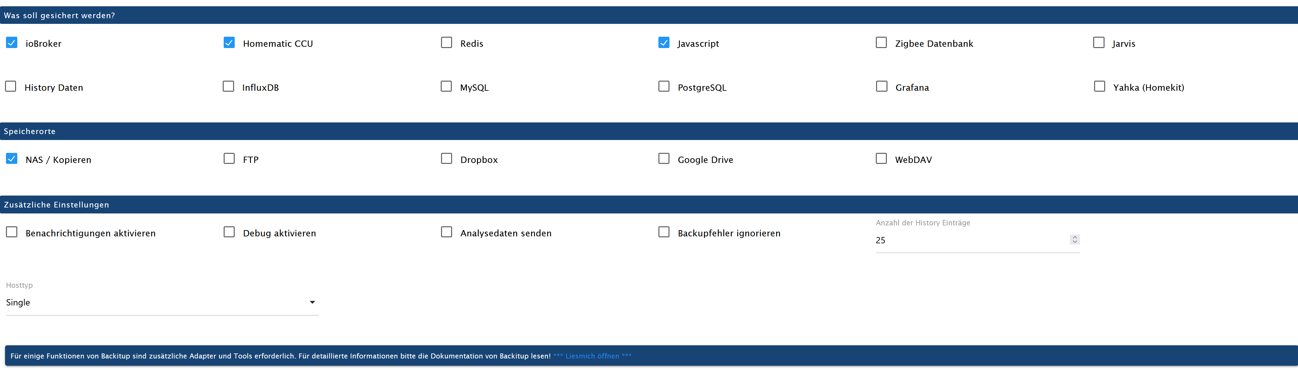

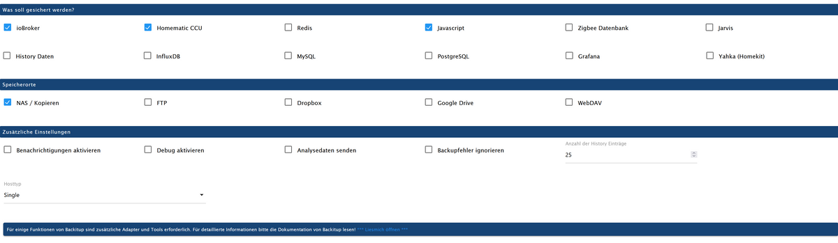

    Ich habe folgende Einstellungen in der Backitup-Instanz gesetzt:
    Könnt ihr mir sagen, was ich falsch mache?

      @matthias-i laut Deinem Screenshot hast Du keinen Benutzernamen eingetragen.
      Lehrling seit 1975 !!!
        Matthias I
        Auf dem Screenshot ist er zwar nicht zu sehen, aber ich habe ihn eingetragen.

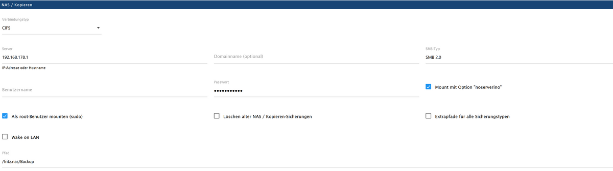

          @matthias-i warum smb v2?
          cifs-utils installiert?

            @matthias-i
            //192.168.178.1/fritz.nas/Backup
            wird auch nicht der richtige Pfad sein. Da steht in der Regel noch das Volume drin.
            Ich glaube im backitup-Wiki ist das genau erklärt, wie man da dran kommt.

              @matthias-i
              username=ioBroker
              Camel cases in usernames sind auch ungeschickt.
              Verwende nur Kleinbuchstaben.

                      @matthias-i
                      Der Pfad ist ja auch noch ohne Volume.

                          @matthias-i
                          Du musst den Volumename / die Datenträgerbezeichnung noch einfügen. Im Wiki ist das der Teil mit Hitachi...
                          Heißt bei dir vermutlich anders.

                            @thomas-braun er hat ja keinen Stick oder Laufwerk... möchte ja auf dem internen Speicher der Fritte backupen.
                            @Matthias-I mach mal den Haken bei "noserverinfo" raus und teste nochmal.

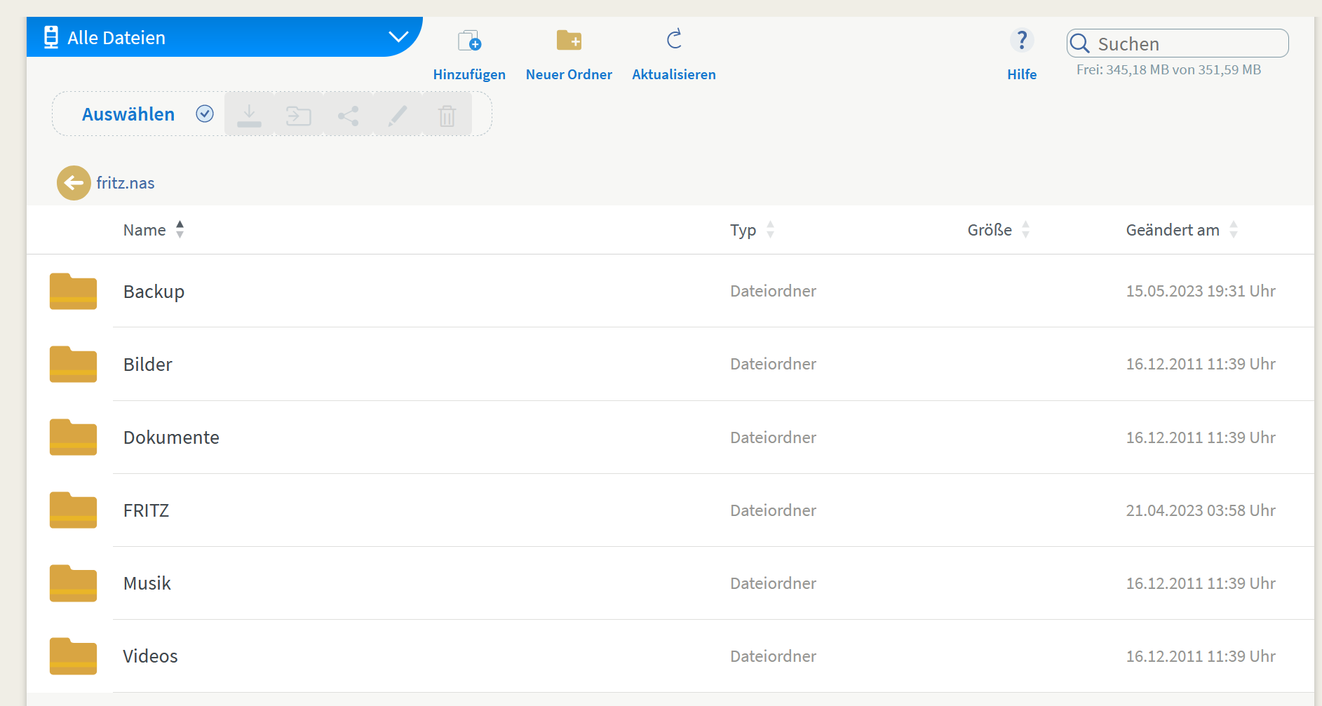

                              @thomas-braun ich wollte gerne den internen Speicher der Fritzbox nutzen
                              Dazu habe ich den Ornder Backup angelegt.
                              Müsste der Pfad dann nicht stimmen?

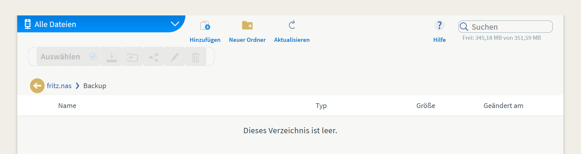

                                    @matthias-i sagte in Backitup auf Fritzbox 7590:
                                    und den hast du freigegeben?

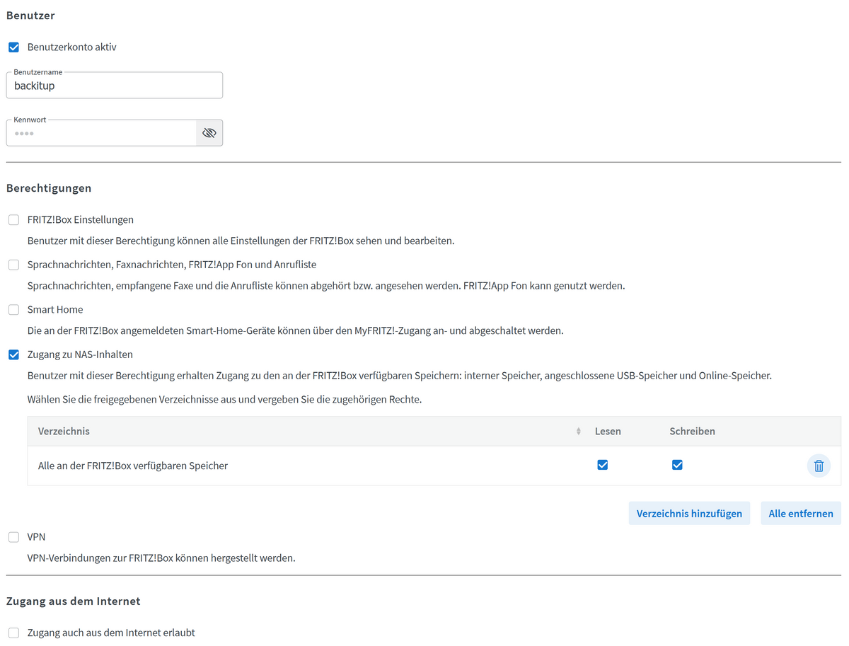

                                        Matthias I

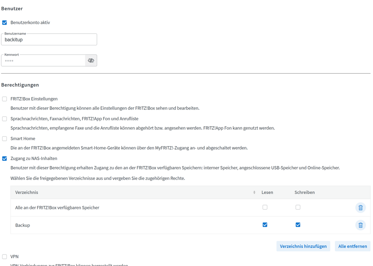

                                        Der Benutzer iobroker hat Zugriff auf alle NAS-Inhalte:
                                        • M Matthias I
                                          DJMarc75D Offline
                                          DJMarc75D Offline
                                          DJMarc75
                                          füge dort mal das Verzeichnis manuell hinzu
