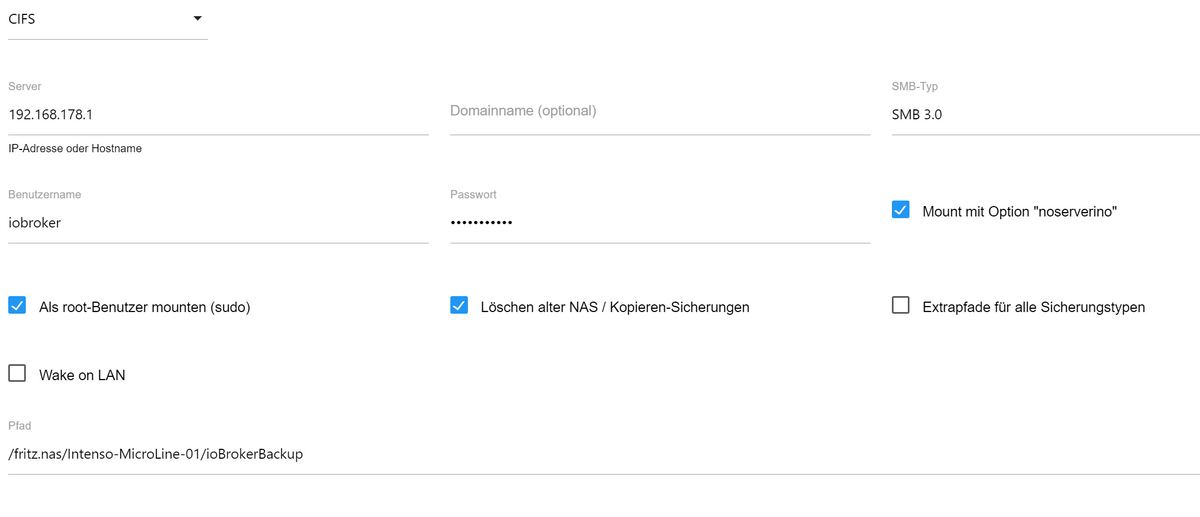

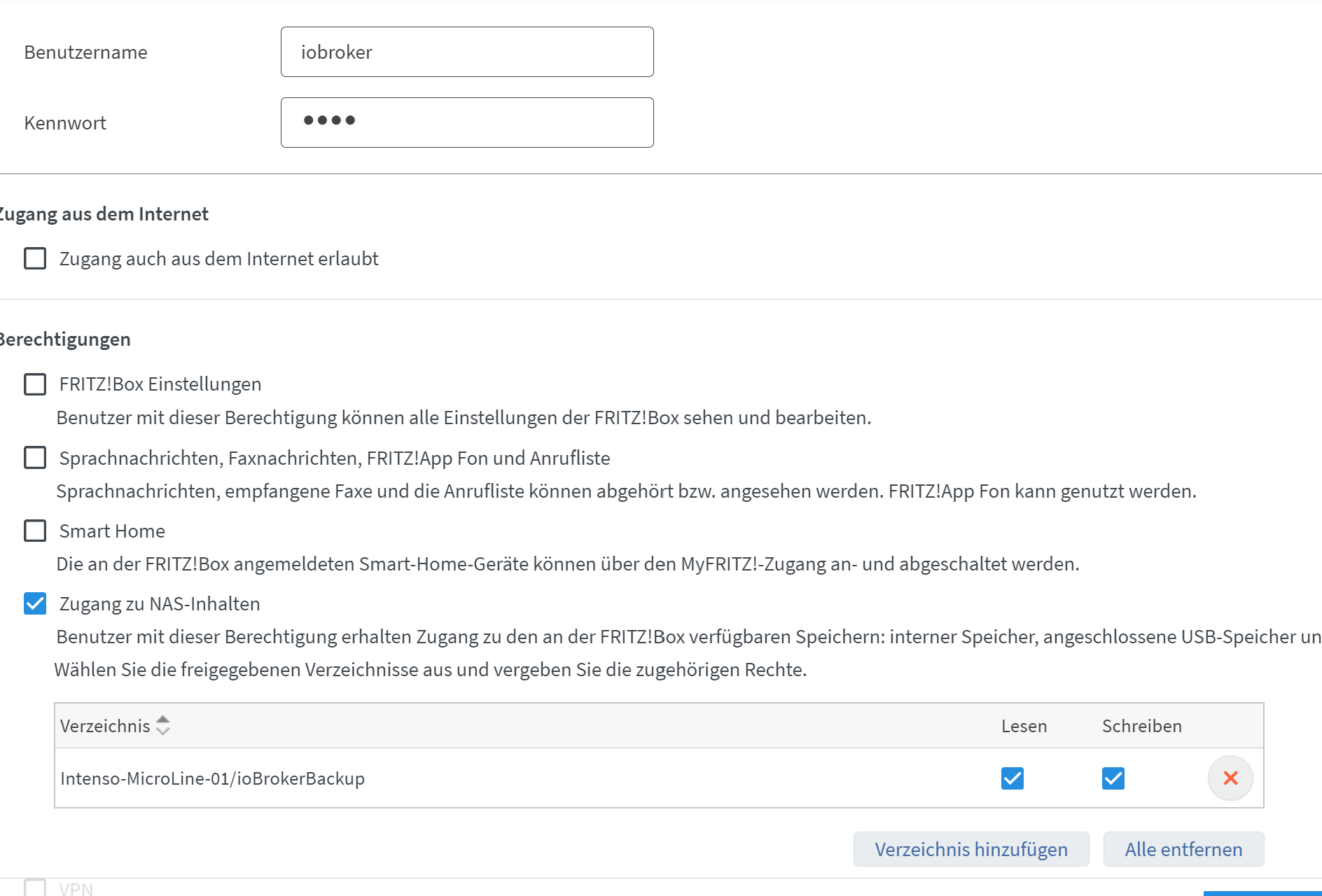

            @denjo
            username=ioBroker
            Vermeide Großbuchstaben im Username.
            Mach Mal einen Screenshot der Einstellungen sowohl des Adapters im iobroker wie auch für die NAS-Einstellungen in der FritzBox.
            D 1 Antwort Letzte Antwort

              denjo
              J 1 Antwort Letzte Antwort

                @denjo
                / zuviel am Anfang ;)
                und wie sieht das bei Dir aus:
                Warum auch nur SMB 3.0, wenn die Fritz mit FW 28 auch mehr kann?
                G D 2 Antworten Letzte Antwort

                    denjo
                    @jan1 da war das problem, danke läuft

                                denjo
                                @jan1 die heimnetzfreigabe hatte ich nicht und den "/" habe ich auch entfernt
