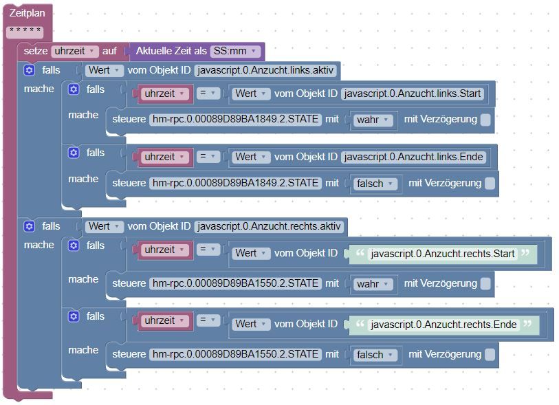

    ich habe gestern ein Update meines Raspberry gemacht über folgende Befehle:
    sudo apt-get update
    sudo apt-get upgrade
    Nun habe ich ein Blocky Script wo ich in der Vis manuelle Zeiten zum schalten festlegen kann. Aber leider funktioniert das Blockly nicht mehr, sondern nur noch mein zweites Blockly mit festen Zeiten!
    Unten habe ich mal das Blockly eingefügt, das momentan aktive funktioniert und das deaktivierte leider nicht.
    Ich hoffe es hat jemand eine Lösung für mich

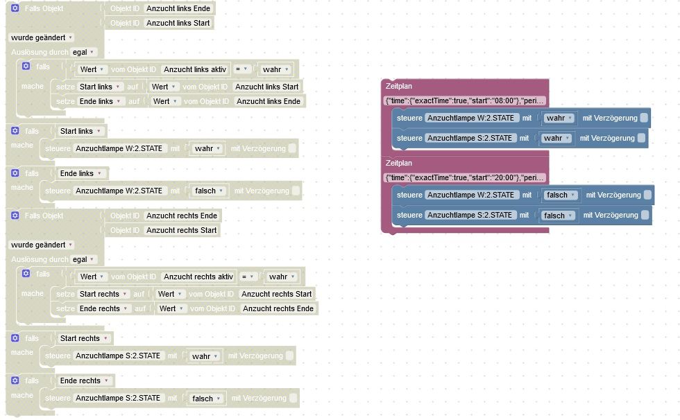

        @idefix01 sagte: leider funktioniert das Blockly nicht mehr,
        Das kann noch nie funktioniert haben, denn die HM-Datenpunkte werden nur bei Skriptstart geschrieben.
        Was soll das Skrip machen?

            I Offline
            Idefix01
            Das Script macht folgendes:
            Wenn der Datenpunkt "Anzucht links aktiv" bzw. "Anzucht rechts aktiv" auf true steht, lassen sich in der Vis Zeiten für den Start und das Ende einer Anzuchtlampe für Pflanzen einstellen.
            Sobald ein Wert verändert wird werden die Variablen aktualisiert und eigentlich soll dann je nachdem welche Zeit eingestellt ist die Anzuchtlampe W oder S entsprechend an bzw. aus gehen

                @idefix01 sagt: in der Vis Zeiten für den Start und das Ende einer Anzuchtlampe für Pflanzen einstellen.
                Ich nehme an in den DP "javascript.0.Anzucht.links.Ende", "javascript.0.Anzucht.links.Start", "javascript.0.Anzucht.rechts.Ende" und "javascript.0.Anzucht.rechts.Start"?
                In welchem Format? CRON oder "hh:mm"?
                I Offline
                I Offline
                Idefix01
                Zeitangabe erfolgt in hh:mm in allen vier Punkten
                • I Idefix01

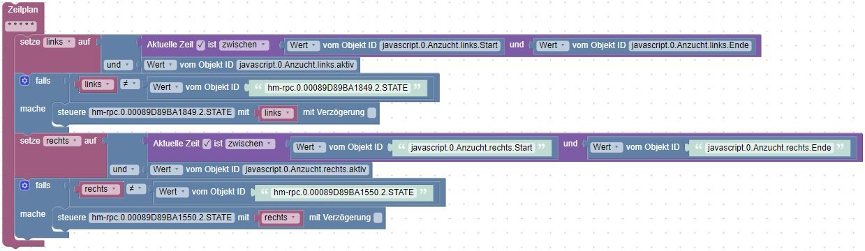

                  @idefix01 sagte: Zeitangabe erfolgt in hh:mm
                  Dann kann man einen Minuten-Trigger verwenden:
                  EDIT: Bessere Version mit Minuten-Trigger:
                  Version, wenn bei "aktiv" = false ausgeschaltet werden soll:
                  I 1 Antwort Letzte Antwort
