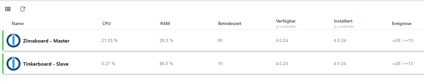

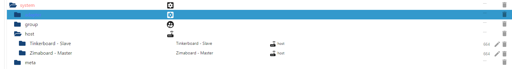

    ich habe diese Woche ein Slave System aufgesetzt und anschließend erfolgreich ein Multihost System aufgebaut.
    In diesem Rahmen habe ich auch die Namen der Host-Namen der Systeme und die IP des Slaves angepasst.
    Aus meiner Sicht "überflüssige" Einträge in "Objekten => System => host" hatte ich gelöscht.

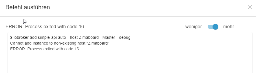

    Nun wollte ich zusätzlich den API Adapter installieren und erhalten den folgenden Fehler:
    Wie kann ich diesen Fehler bei meiner Installation korrigieren?
    Vielen herzlichen Dank für Eure Hilfe und viele Grüße
    Wolfgang

      @wolfgang-baldt sagte in ERROR code 16 "Cannot add instance to non-existing host XXX":
      wie?
      den Host gibt es nicht?!
      kann aus dem Screenshot nichts zitieren!

        Leerzeichen sind in Linux bei Namen ein Problem, vor allem wenn dann auch noch ein "-" als trenner verwendet wird.
        • wendy2702W wendy2702
          @wendy2702 sagte in ERROR code 16 "Cannot add instance to non-existing host XXX":
          Das sind sogar 'illegal characters':
          Valid characters for hostnames are ASCII(7)
          letters from a to z, the digits from 0 to 9, and the hyphen (-).
          A hostname may not start with a hyphen.
          Der Bindestrich ist allerdings okay...

            @homoran Ja, so sieht es laut Fehler aus. Ich vermute es hängt an meinen Umbennenugen :-/
            Hier die Ausgabe zu "iob list hosts"
            wolfgang@zimaboard:~$ iob list hosts
            Tinkerboard - Slave Tinkerboard - Slave (version: 4.0.24, hostname: Tinkerboard - Slave, alive, uptime: 6591)
            Zimaboard - Master  Zimaboard - Master (version: 4.0.24, hostname: Zimaboard - Master, alive, uptime: 5210)
            Umbenennungen einfach versuchen rückgängig zu machen?
              Wie schon gesagt, host names dürfen KEINE Leerzeichen enthalten.
