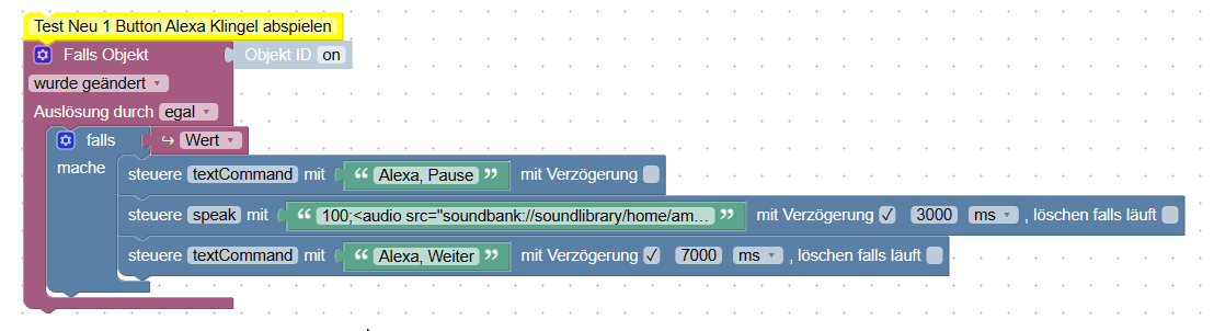

      @alexzi hilfreich wäre es erstmal wenn Du Dein Blockly zeigst, dann kann man sehen was Du schon hast und besser helfen :)
      Lehrling seit 1975 !!!
      • A Offline
        A Offline
        alexzi
        das ist ganz poppelig und spielt nur die Routinen ab. Routine ist immer Lautstärke hoch, Gong, Lautstärke runter.

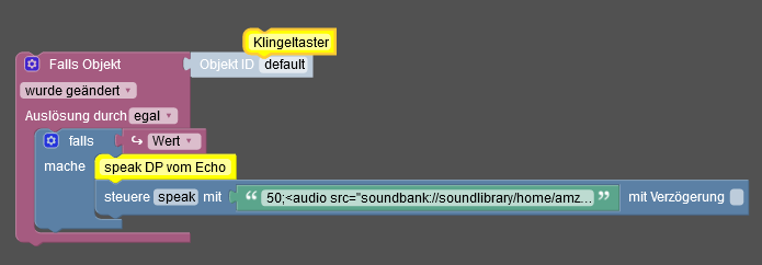

          @alexzi Jo, Routinen mit Tönen stoppen das laufende Radio.
          Mach mal so:
          In den Textbaustein folgendes eintragen:
          50;<audio src="soundbank://soundlibrary/home/amzn_sfx_doorbell_01"/>
          Die Zahl am Anfang regelt die temporäre Lautstärke für den Sound. Nach dem Abspielen wird wieder auf die primäre Lautstärke gesetzt.
          Die ist nur ein Soundbeispiel. Auf der Seite
          https://developer.amazon.com/en-US/docs/alexa/custom-skills/ask-soundlibrary.html
          findest Du hunderte von Sounds welche abgespielt werden können.
          Edit: alternativ kannst Su auch den DP
          alexa2.0.Echo-Devices.*.Commands.sound
          mal ansehen. Dort sind schon Sounds hinterlegt :)

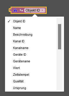

            @djmarc75 Merci für den Vorschlag. Was ist "Wert" hier? 🙈
            • A alexzi
              DJMarc75D Offline
              DJMarc75D Offline
              DJMarc75
              @alexzi sagte in Alexa Status Radio abfragen, pausieren, Gong, fortsetzen:
              Unter Trigger den Block "ObjektID"
              Dann auf Wert umstellen.
              Wert bedeutet true/wahr

                    A Offline
                    A Offline
                    alexzi
                    @djmarc75
                    weil bei Laufendem Sender für ne halbe Sekunde die Bude wackelt, da die Mucke auf volle Lautstärke tönt. 🙈 ich für meinen Teil würde das evtl. noch akzeptieren können, aber du kennst ja den "WAF", oder? 🤣
                    bei Pause passt das perfekt. Leider läuft dann der Sender trotzdem, obwohl vorher nicht gelaufen. Wenn ich pausiere, dann ist kurz Ruhe vor dem Gong.
                    Deshalb würde ich gerne abfragen, ob aktuell was läuft und nur dann Pause/Weiter verwenden
                    DANKE für jede Hilfe

                      DJMarc75D Offline
                      DJMarc75D Offline
                      DJMarc75
                      ? komisch, bei mir nicht egal ob TuneIn oder Spotify läuft.
                      Adapterversion ?

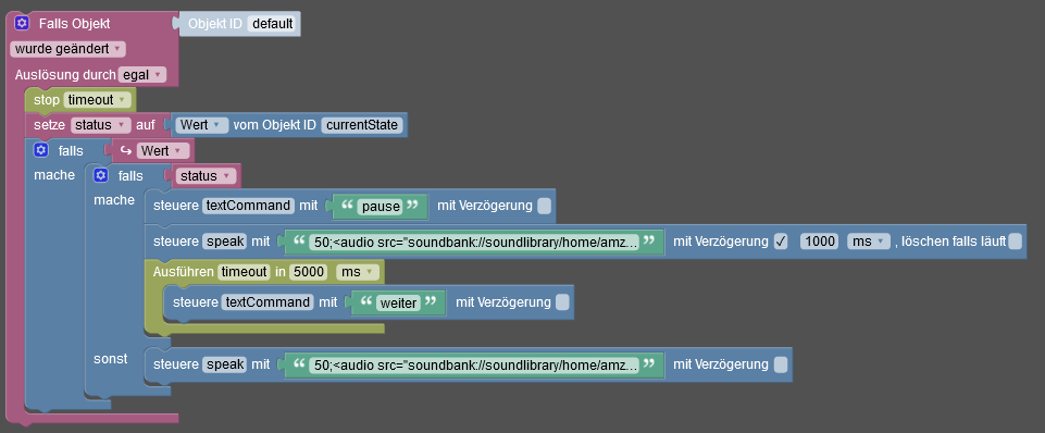

                          DJMarc75D Offline
                          DJMarc75D Offline
                          DJMarc75
                          @alexzi ok ich muss mich selbst korrigieren.
                          Ja auch bei mir erhöht sich die Lautstärke kurz ... aber hab das jetzt nur wegen Dir mal auf 100 gestellt und klar, da rockt die Bude - was aber auch bei 100% kein Wunder ist :)
                          Dann setz einfach mein Skript so um (Verzögerung auf 2000ms hochsetzen)
