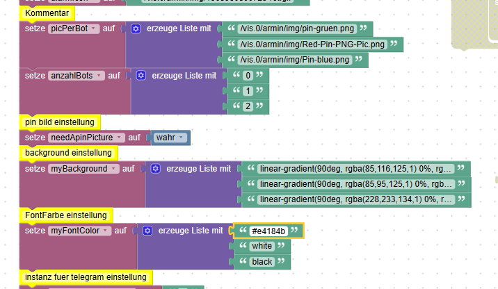

      @joker das script ist so angelegt, dass man sich verschiedene anzeigeformate zusammenstellt - also gehört der hintergrund und die schriftart immer zusammen.
      wenn du nun verschiedene schriftfarben willst, mußt du dir einen ganzen "satz" definieren - im script siehst du das hier - es sind immer drei bei jedem eintrag - du müßtest dir halt einen vierten mit einer anderen farbe einrichten
      die farbe wird anstatt white mit
      #444343
      angegeben im blockly

        @joker
        den farbcode gibt es z.b. hier https://www.colorspire.com/rgb-color-wheel/
        du mußt dann, bevor du einen alarm sendest, den datenpunkt PostItAktualBot setzen - damit bestimmst du, was für einen formatsatz du haben willst - im orginal script kann das 0,1,2 sein.
        J 1 Antwort Letzte Antwort
        • liv-in-skyL liv-in-sky
          @joker

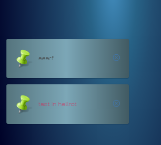

          Joker
          @liv-in-sky
          Vielen Dank!
          Hat mit ein wenig Probieren geklappt. Echt Super genauso hab ich mir das vorgestellt.
