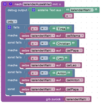

    ich möchte eine Funktion bauen, welche einen String bekommt und eine Variable als Ergebnis liefert (nicht den Inhalt der Variable, sondern die Variable selbst).
    Hier soll die Funktion "kalenderAuswählen" eingesetzt werden:
    Das ist mein bisheriger Lösungsansatz:
    Allerdings bekomme ich eine Fehlermeldung:
    16:00:57.324	error	javascript.0 (7066) script.js.common.kalender.familienkalender_tabelle compile failed: at script.js.common.kalender.familienkalender_tabelle:44
    Ist das überhaupt möglich?
      PS: das hier läuft fehlerfrei durch:
      @christiansr
      Wenn die Variable calPapa eine Liste enthält, kann sie keine Datenpunkt-ID enthalten, wie für "Quelle von ..." erforderlich. Was soll die Funktion zurück geben?

        Ziel ist der Ausdruck:
        Allerdings soll calPapa hier nicht fix sein, sondern je nach "x" soll in eine andere Tabelle geschrieben werden.
        Nach deinem Hinweis habe ich ohne "Quelle von..." probiert
        Fehlermeldung:
        16:38:02.174	error	javascript.0 (7066) script.js.common.kalender.familienkalender_tabelle compile failed: at script.js.common.kalender.familienkalender_tabelle:40
          Fehlermeldung:
          @christiansr sagte: Fehlermeldung:
          Was steht im erzeugten Javascript-Code in Zeile 40 (und davor und dahinter)?

            @paul53 : dort wird die Funktion aufgerufen
                  console.log((await kalenderAusw_C3_A4hlen(eintrag_kalender)));
                      if (await kalenderAusw_C3_A4hlen(eintrag_kalender)[(parseFloat(eintrag_stunde) - 1)].length == 0) {
                        await kalenderAusw_C3_A4hlen(eintrag_kalender)[(parseFloat(eintrag_stunde) - 1)] = eintrag_titel;

              @christiansr da ist keine Zeile 40!
              bitte komplett zeigen, damit die Zuordnung der Position des Fehlers möglich ist.
              Möglicherweise sind es die Umlaute
                  @christiansr sagte: dort wird die Funktion aufgerufen
                  Dann ist nicht die Funktion, sondern deren Aufruf fehlerhaft. Was zeigt die Logausgabe von

                    @paul53 da kommt die (leere) Liste:
                    17:19:13.574	info	javascript.0 (7066) script.js.common.kalender.familienkalender_tabelle: ['','','','','','','','','','','','','','','','','','','','','','','','','']

                      @christiansr
                      Rufe die Funktion getrennt auf und mach die Listenoperation anschließend mit der Variablen kalenderWahl, die die Referenz auf die passende Liste enthält. Die direkte Verwendung der Funktion ist bei Arrays so nicht möglich, da Arrays (und Objekte) per Referenz übergeben werden.

                        @paul53 Bingo! Das war schienbar die Lösung
