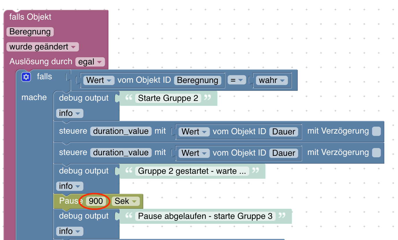

    Hallo Leute,
    ist es möglich den Zeitwert in der Pause aus einem Datenpunkt zu holen? Ich bin zu doof.
    Ich kann nur Zahlen eintragen...
    Sicher kann man Zeitabläufe (hier Steuerung Beregnung einzelner Gruppen) wesentlich besser machen, aber ich wollte das 'quick & dirty' mit der Pause machen.
    Möchte nur die Zeiten extern steuern können (Datenpunkt).
    In der Suche habe ich nichts gefunden (bin aber ggf. auch zu doof zum suchen).

      @reutli sagte: Zeitwert in der Pause aus einem Datenpunkt zu holen?
      Man kann den Bezeichner einer Variablen eintragen, die den Zeitwert in ms enthält.
        R Offline
        R Offline
        reutli
        Holla, das wusste ich nicht! Danke, 'will try'
