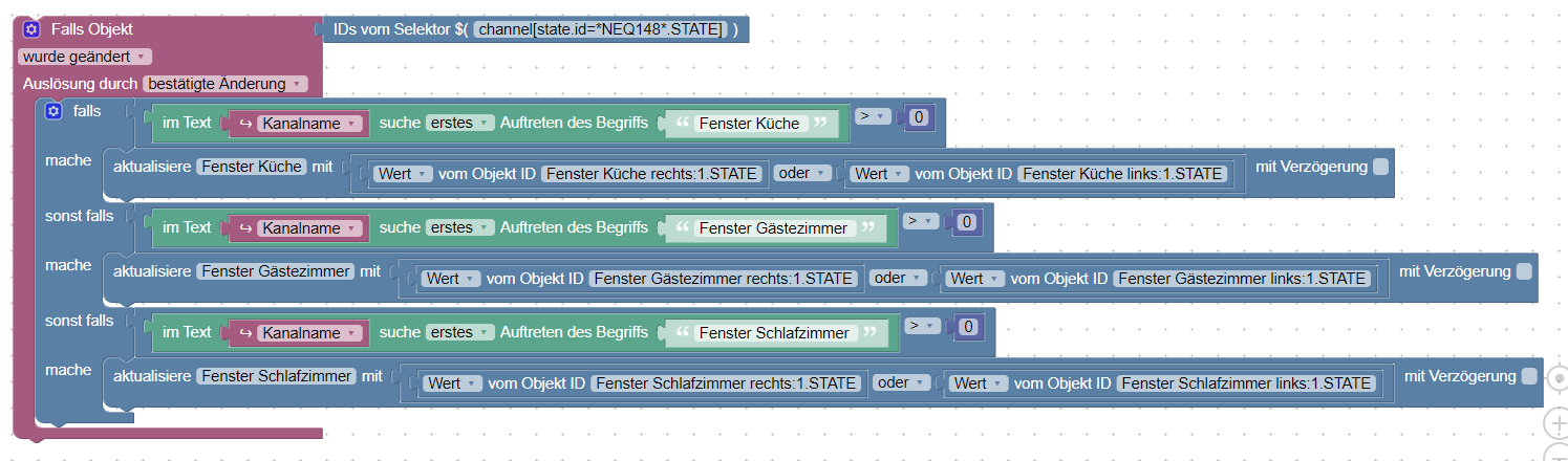

        @dergraue Dazu brauchst du aber keine UND-, sondern eine ODER-Verknüpfung!
        Ich mache mir so aus 2 Sensoren (an zwei Fenstern) einen gemeinsamen State, damit ich beide Rollläden (die über nur einen Aktor gesteuert werden) steuern kann:
        So sieht mein Blockly für 3 solcher Fenster aus:
        Gruß Bernd

          @cluni sagte in UND-Verknüpfung in Blockly:
          Geht beides.
          • Prüfen ob alle Fenster geschlossen sind (UND)
          • Prüfen ob ein Fenster geöffnet ist (ODER)
          Cluni 1 Reply Last reply Reply Quote 2
          • Cluni
            Cluni @haus-automatisierung last edited by
            @haus-automatisierung Ok, da hast du natürlich Recht, Matthias!

              @cluni
              Besten Dank für die Unterstützung, ich habe jetzt auch auf positive logik umgestellt und arbeite mit ODER (Fenster auf).
