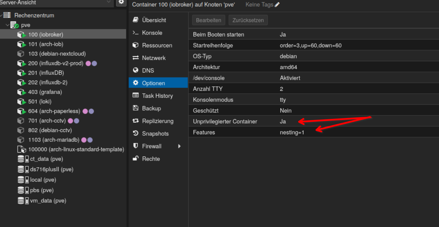

    @procrastinator sagte in Zigbee Geräte nach Proxmox Update disconnected:
    Dann würde ich wohl lieber umziehen als mich rum zu Ärgern. Hatte es eigentlich als LXC laufen lassen wollen wegen Ressourcenverbrauch aber das bringt ja nix wenn es nicht läuft.
    Moin,
    erst einmal, klar kann man es auch mit einer VM versuchen, um dem Fehler auf die Spur zu kommen.
    Es wäre aber auch schön, wenn Du da mal die Debug Informationen postest, denn ansonsten stocherst Du immer im Trüben.
    Zweitens, ich fahre schon immer einen LXC Container mit ioBroker und dem durchgereichten USB-Stick, sogar mehrere Zigbee, ZWave und habe kein Problem, ~60 angelernte Devices.
    Ist bei Dir irgendetwas neu hinzugekommen, sodass Du vielleicht auf dem Kanal, den Du bei Zigbee nutzt, auch von irgendeinem anderen genutzt wird? Oder beim 2.4 Ghz Netz?
    VG
    Bernd

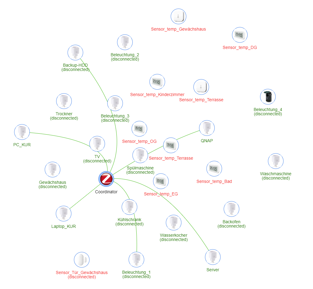

    @dp20eic Moin Bernd, nein, hinzugekommen ist nicht, ich hab nur gedacht ich lass mal alle Updates einspielen. Und nach dem Neustart fingen die Probleme an. Hat vorher auch alles super funktioniert. Ich hab heute mal auf debug gestellt, allerdings kommt dann eine ganze Flut an Meldungen.
    Soll ich das alles komplett als Code posten?

                                @thomas-braun Von meinem Testen habe ich die Ahnung, dass der Stick zwar Daten von den Geräten empfängt, aber keine Daten senden kann. Einstellungen an den Steckdosen werden zwar auf der Zigbee Oberfläche angezeigt, kommen aber nicht an den Geräten an.
                                Hat jemand eine Lösung, sonst bleibt mir nur die komplette Maschine neu zu machen.
