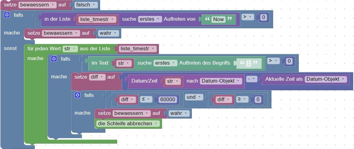

    Ich komme nicht weiter und hoffe, dass mir jemand helfen kann...
    Ich habe eine Liste Liste_timestr, welche Werte folgender Art enthält:
    ['03:00','04:06','05:44','Fri','Mi','Fri','Now','Fri','Fri','','17:22','Fri','Fri']
    Wenn die Liste den Wert "Now" enthält, dann soll die Variable "Bewässerung" true gesetzt werden. Das hab ich schon (da hatte mir vor langer Zeit schon mal jemand dankenswerter Weise geholfen):
    Jetzt soll Bewässerung aber ebenfalls auf true gesetzt werden, wenn eine der angegebenen Uhrzeiten höchstens 1 Minute in der Zukunft liegt, also quasi die aktuelle Zeit maximal eine Minute vor einer der angegebenen Uhrzeiten liegt. Die Abkürzungen der Wochentage spielen dabei keine Rolle.
    Wie könnte man das elegant lösen?
    Ich würde erst mal auf Now testen und wenn das drin ist, dann muss man nicht weiter machen. Falls kein Now, dann alles aus der Liste schmeißen, was kein ":" drin hat (wie macht man das?). Und zum Schluss dann irgendwie die Zeiten vergleichen. Auch da hapert es bei mir... Kann mir jemand helfen?
    Danke schon mal im Voraus!

      Ist ziemlich knifflig... :-) Ich hab mal was gebastelt. Keine Ahnung, ob es einfacher geht (die Konvertierung Datum/Zeit kann man vereinfachen, ich hab die nur gemacht, damit ich die Zeiten auch verständlich lesen kann, das könnte man weglassen):
      Falls jemand eine Idee hat, wie man das vereinfachen kann, dann gern her damit.
      Danke!

        @guitardoc sagte: ebenfalls auf true gesetzt werden, wenn eine der angegebenen Uhrzeiten höchstens 1 Minute in der Zukunft liegt
        Versuche es mal so:
        G 1 Antwort Letzte Antwort
          Versuche es mal so:

          @paul53 Die Idee ist super - so wird es noch übersichtlicher und die Fehlerquellen werden minimiert. Danke für den Hinweis!
