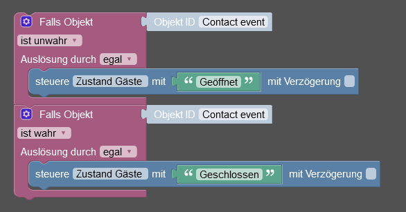

    ich habe mir für die Fenster Kontakte ein kleinen skript geschrieben das eine ausgabe von "Geschlossen" = true und "Geöffnet" = false ausgibt ich möchte halt nicht das auf deer Visualisierung true oder false steht.
    habe mir dazu dann bei jeden Fenster Kontakt ein Objekt/Datenpunkt hinzugefügt den ich dann auslesen kann.
    ich bekomme aber immer wieder eine fehlermeldung im protokoll und kann die nicht einordnen wie ich daszu versethen habe
    zigbee.0	2023-05-01 19:01:21.591	error	No state available for 'MCCGQ11LM' with key 'Zustand_Gäste_'
    zigbee.0	2023-05-01 18:57:57.791	error	No state available for 'MCCGQ11LM' with key 'Zustand_Küche'
    zigbee.0	2023-05-01 19:05:11.520	error	No state available for 'MCCGQ11LM' with key 'Zustand_Schlafzimmer'
    zigbee.0	2023-05-01 19:06:26.718	error	No state available for 'MCCGQ11LM' with key 'Zustand_Wohn_Rechts'

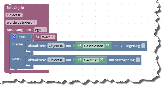

      Wenn's denn unbedingt ein eigener DP sein und der per Blockly gesetzt werden soll, dann vielleicht so:

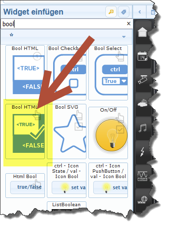

          @leovandavart
          Bei einem Basic-Bool-HTML gibt's das z.B. out-of-the-box

            @codierknecht hab das obere script mal probiert leider kommen die meldung trotzdem

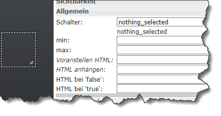

              @leovandavart sagte in Protokoll Fehler spam:
              ich hab leider keine ahnung was du mit Basic-Bool-HTML meinst
              Das Widget. Da hängst Du den entsprechenden Datenpunkt dran und kannst selbst festlegen, welcher Text bei true oder false gezeigt wird.

                                      @leovandavart
                                      Und wie sieht dann Dein Alias aus?
                                      Edit:
                                      Ich vermute mal, dass der Alias den ZigBee-DP nicht findet, da auch der Umlaute im Namen trägt.
                                      Ich wiederhole mich da gerne: Umlaute sind böse ‼

                                        @codierknecht wie gesagt das hatte ich schon selbst gemerkt und schon geändert

                                          @leovandavart
                                          Dann bin ich raus.
                                          Funktioniert bei mir 1a - ohne irgendwelche Einträge im Log.
