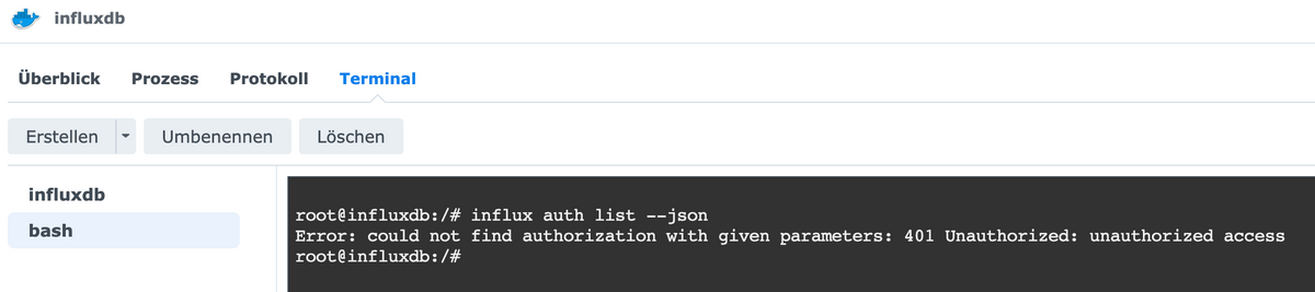

                              @marc-berg dachte influx wäre schon das Terminal
                              BG
                              Marc BergM 1 Reply Last reply
                              • HumidorH Humidor
                                Marc BergM Offline
                                Marc BergM Offline
                                Marc Berg
                                wrote on last edited by Marc Berg
                                @humidor
                                Wenn das Erstsetup der InfluxDB korrekt durchläuft, wird ein Default-Profil / eine Config erzeugt, der einen Aufruf von "influx" auch ohne Anmeldung ermöglicht. Warum das bei dir nicht geklappt hat, kann ich nicht sagen. So muss du bei jedem Aufruf die Organization und einen Token mitgeben (ist hier beschreiben: https://docs.influxdata.com/influxdb/cloud/reference/cli/influx/auth/list/)
                                Wenn du noch keine Daten erfasst hast, wäre es am einfachsten, das Datenverzeichnis der InfluxDB komplett zu löschen, den Container neu zu starten und das Erstsetup nicht auf der GUI, sondern auf der Kommandozeile mit
                                influx setup
                                zu durchlaufen. Das macht später das Arbeiten auf der Kommandozeile einfacher.
