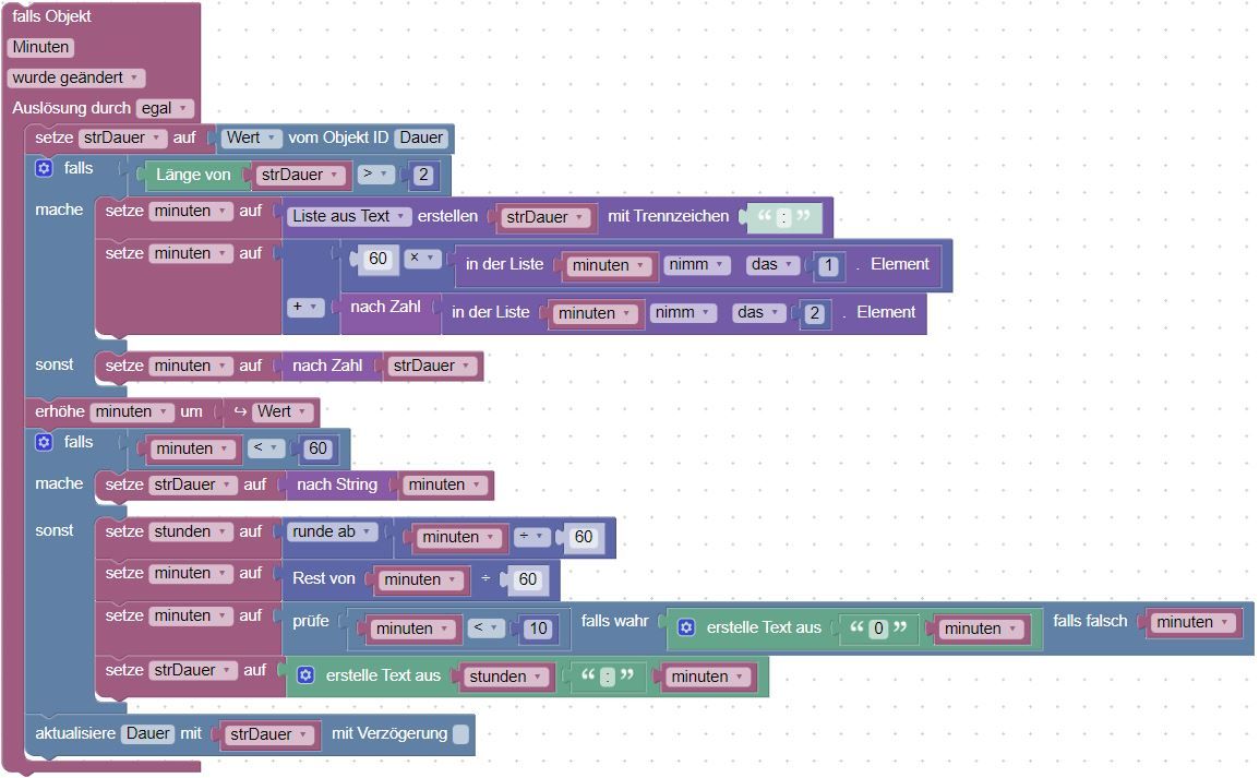

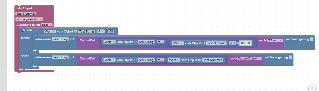

    Versuche mich gerade an Zeitenrechnung. Was aber irgendwie nicht so recht klappen möchte.
    Das Blockly sollte folgendes können:
    Minuten addieren und Ausgabe in Minuten, bis 1 Stunde erreicht ist, danach sollte die Zeit in Stunden und Minuten angezeigt werden. Wobei immer nur Minuten addiert werden.
    Mein Blockly zur Zeit, was aber nur bis 60 Minuten funktioniert:

      Da die Konvertierungsfunktion "Datum/Zeit" die Zeitzone berücksichtigt, ist sie für die Konvertierung von Dauerwerten ungeeignet. Man rechnet besser mit Minuten:

        @quorle

        Ok, das ahbe ich Verstanden. Aber das das ganze dann doch gleich so kompliziert wird, hätte ich nicht gedacht. Gibt es hier eventuell eine schlankere Lösung?

          @quorle sagte: Gibt es hier eventuell eine schlankere Lösung?
          Wenn Dir eine einfällt, dann teile sie uns mit.
          Im gezeigten Bild ist ein Teil der komplexen Konvertierungsfunktion "Datum/Zeit" mittels Blockly umgesetzt.
