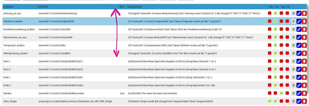

    Das dürfte auch meine Anfrage gewesen sein. Ist das ein Bug oder nicht? Welchen Unterschied macht es wenn ich den Haken setze oder nicht? Funktion ist in beiden Fällen da soweit ich das gesehen habe.

      Alles klar. Kannst du mir noch sagen, was letztendlich der Haken bei "ack" bewirkt, wenn es aktuell auch ohne funktioniert?

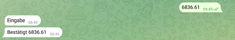

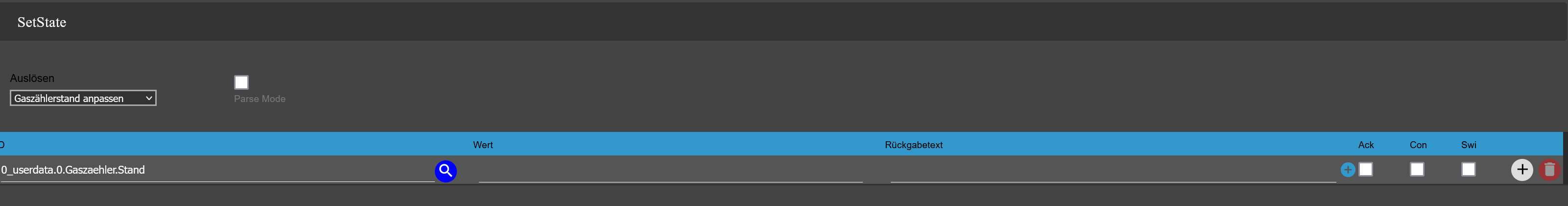

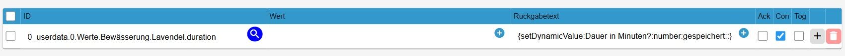

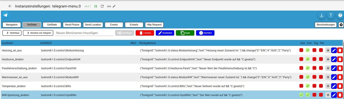

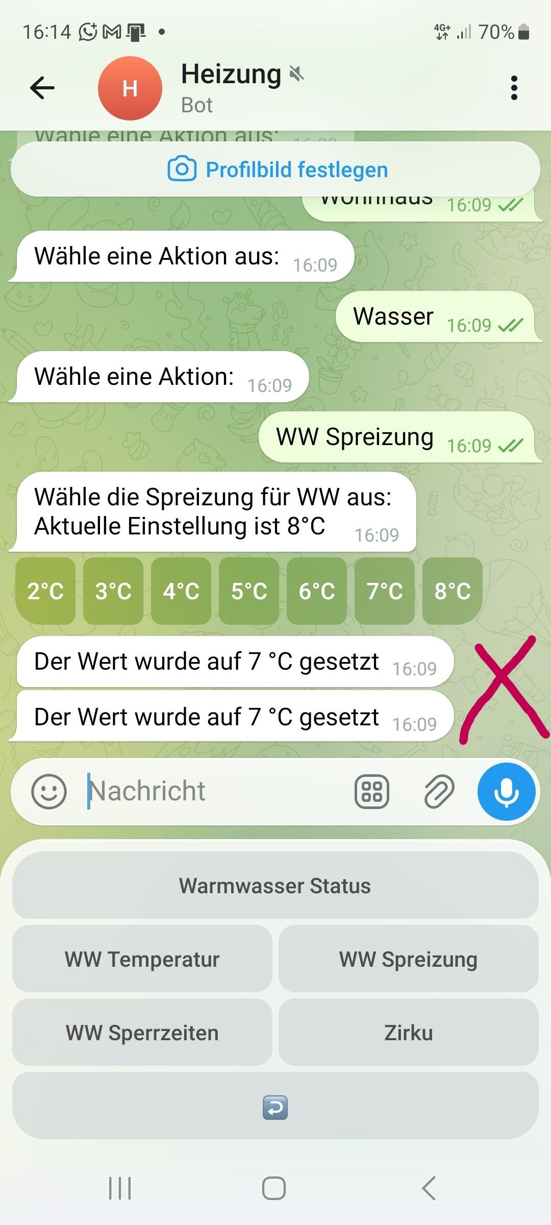

              Hab es gerade getestet, die Meldung kommt jetzt nur 1x. Hab aber bei mir jetzt auch festgestellt, wenn "Ack" aktiviert ist, kommt kein Befehl rein (Protokoll) und wird daher nicht ausgeführt.
              Michael RolingM 1 Antwort Letzte Antwort
              • W Willi-Wunder
                Michael RolingM Offline
                Michael Roling
                schrieb am zuletzt editiert von Michael Roling
                #1870
                @Willi-Wunder Wenn ack aktiv wird der State mit ack true gesetzt. Es wird ein Wert in einem Adapter gesetzt, dieses muss immer mit ack=false sein, dann verarbeitet der Adapter und setzt ack=true. Und erst jetzt würdest du per Telegram die Mitteilung bekommen. Ich bin aber noch dran da was zu optimieren.
                Ich habe das gerade mal getestet und es funktioniert. Beim Setstate bekommt man das in jedem Fall, wichtig ist das confirm angehakt ist 0f092203-c0ee-4d36-b68f-5f6a7c3b0a84-image.jpeg

                  @Michael-Roling sagte:
                  @willi-wunder @jojo58 mögt ihr von hier einmal installieren und Testen https://github.com/MiRo1310/ioBroker.telegram-menu/tree/feature/Refactor-code
                  Ich habe die Version installiert und jetzt kommt die Meldung auch bei gesetztem "ACK" nur einmal.
                  Und die Datenpunkte werden sauber geschaltet, da sieht auch im IoBroker, das die "Bestätigt" sind.
                  Für mich passt das so. Danke für die schnelle Bearbeitung 👍

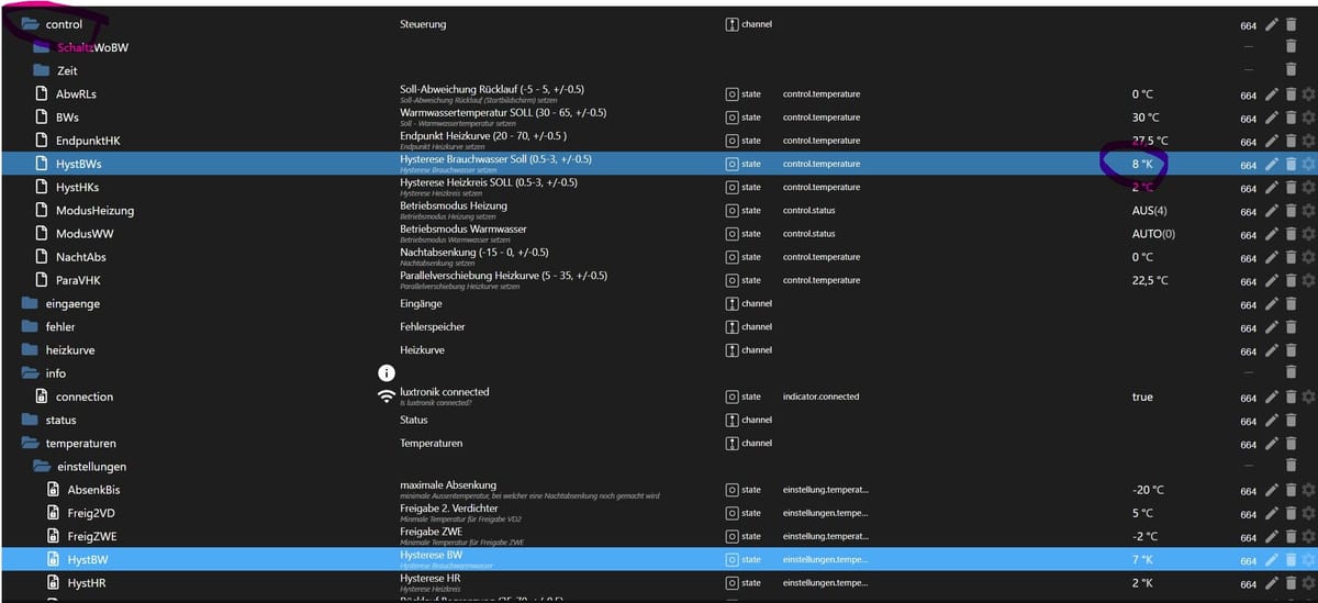

                    Feedback von mir:
                    Wenn "ack" gesetzt ist dann....
                    wird der Wert zwar im DP geschrieben, jedoch nicht übernommen. Es kommt umgehend die Meldung das Wert geändert wurde. Der Wert im DP springt dann nach einer kurzen Zeit wieder zurück auf den alten Wert.
                    Wenn "ack" NICHT gesetzt ist, dann....
                    wird der Wert geändert und auch richtig übernommen. Die Meldung das der Wert geändert wurde kommt jetzt ca. 30 sek später.
                    So ist es zumindest in meinem Luxtronic 1.0 Adapter. Könnte auch an der trägen Steuerung liegen. (ist aber nur eine Vermutung)
                    • W Willi-Wunder
                      Feedback von mir:
                      Michael Roling
                      #1873
                      @Willi-Wunder Ja das ist ja auch der Sinn hinter ack.
                      Du schreibst mit ack true in den DP , der adapter schaut aber nur drauf wenn ack false ist.
                      Schreibst du den mit ack false rein, macht der adapter was und setzt ihn dann auf true.
                      Mein Adapter lauscht auch auf diesen DP und guck wann der ack true hat, damit man sieht das auch eine Änderung statt gefunden hat, wenn du selbst mit ack true setzt, ist klar das die Message direkt kommt.
                      Neue Version ist auch schon erstellt

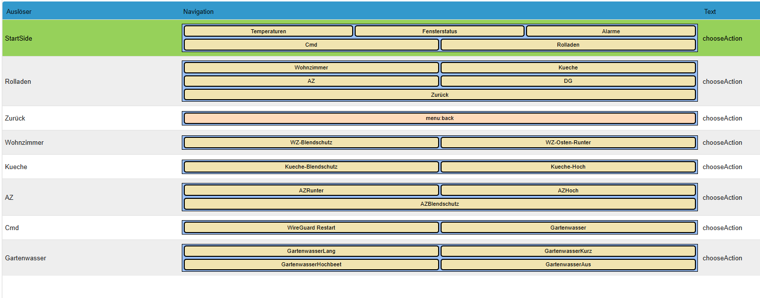

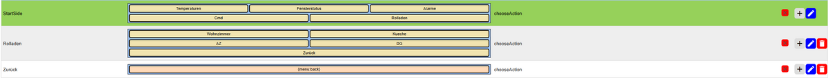

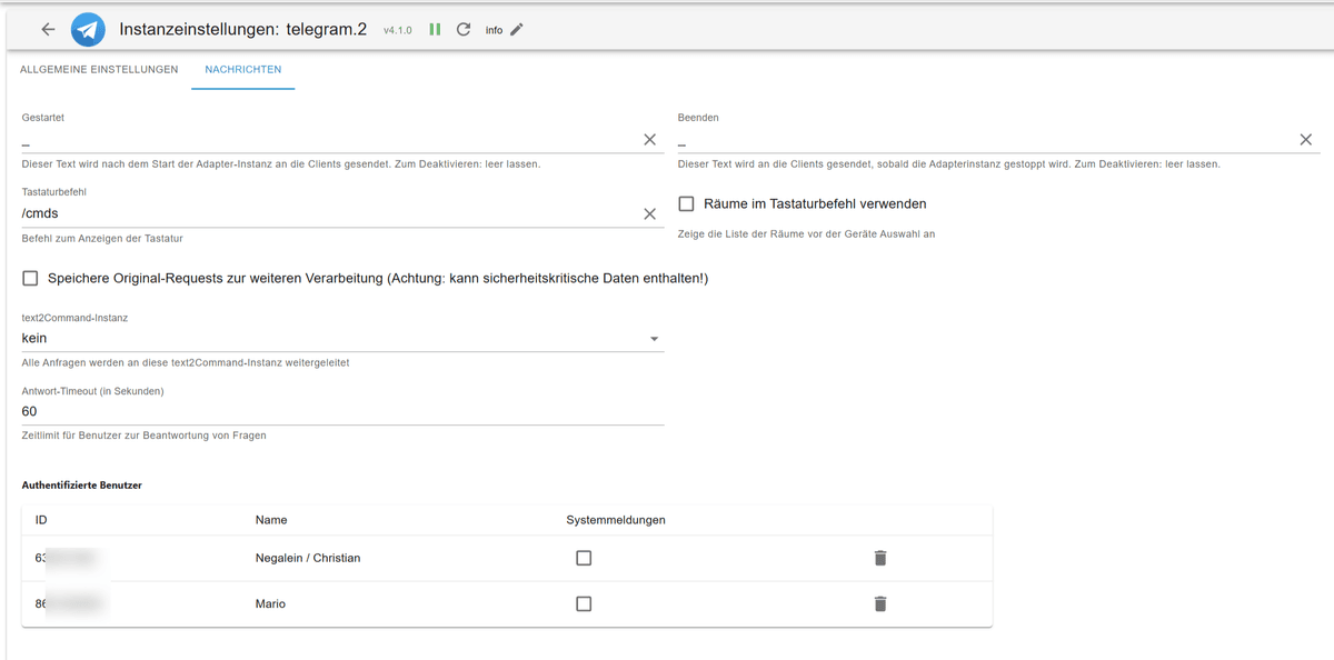

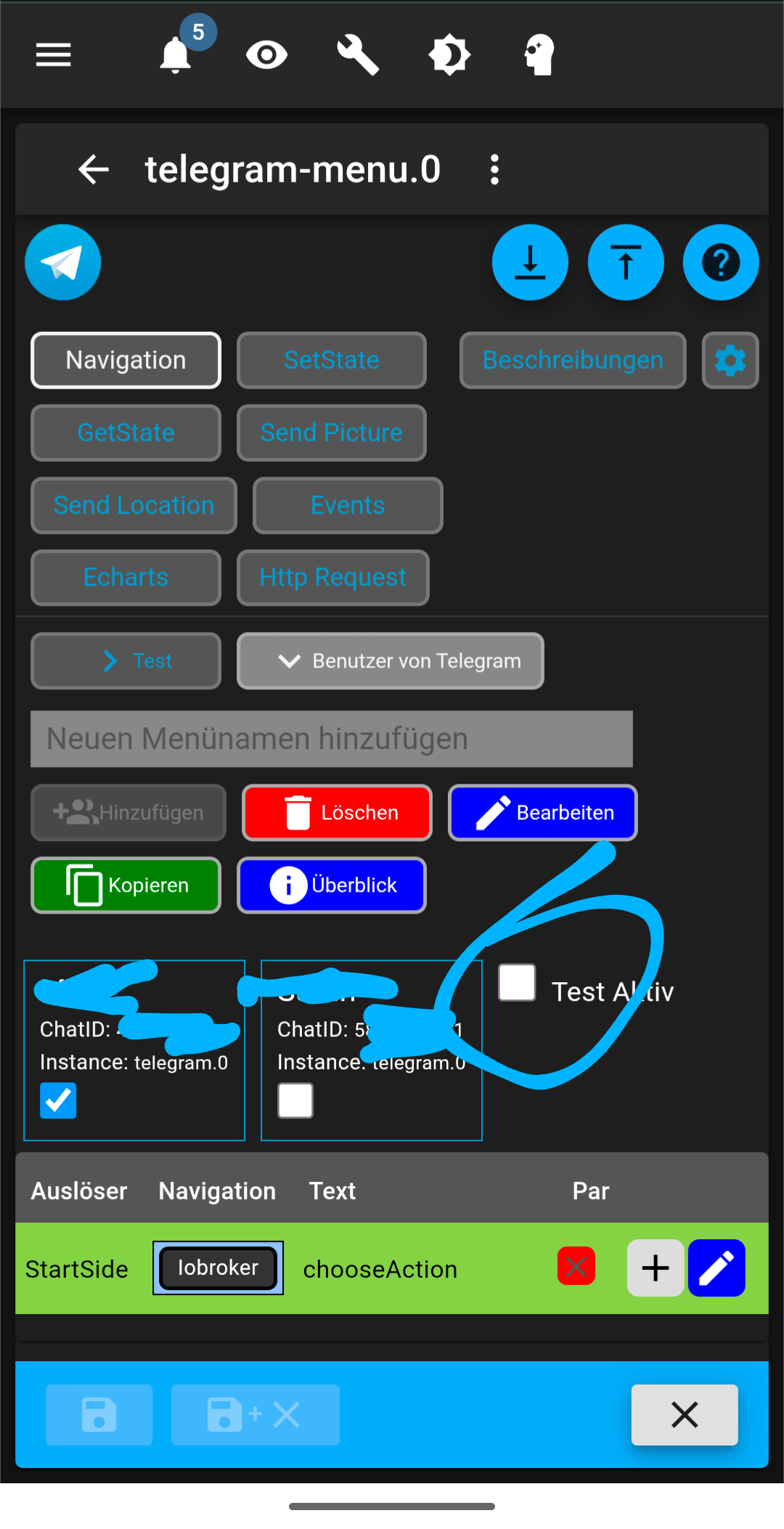

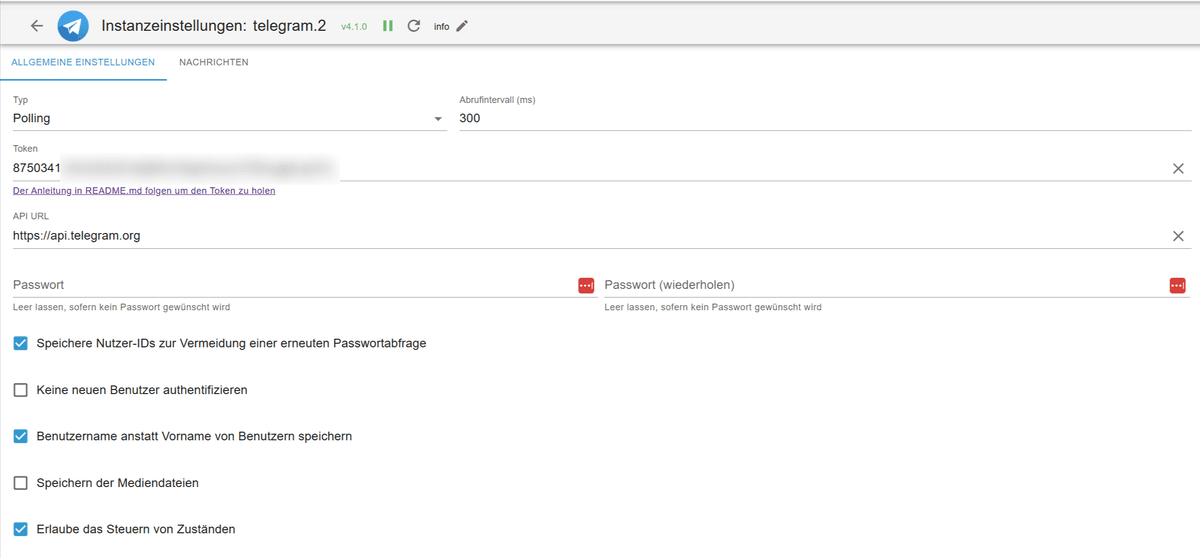

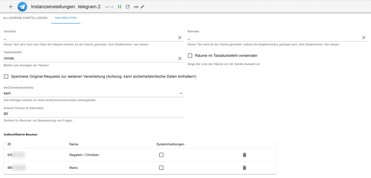

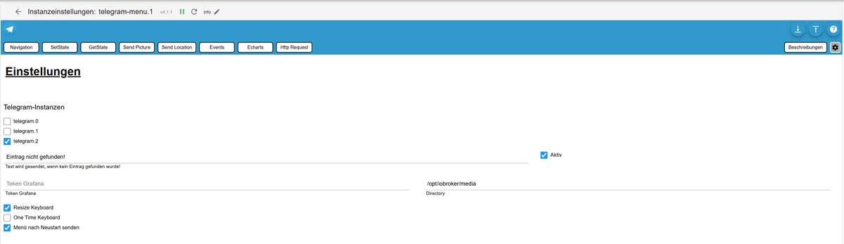

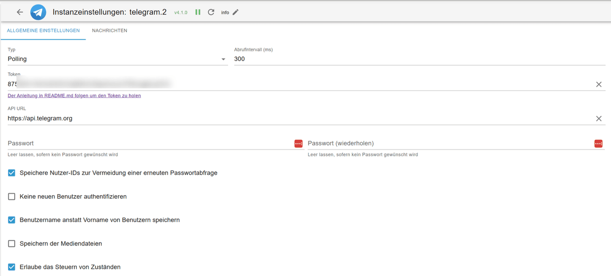

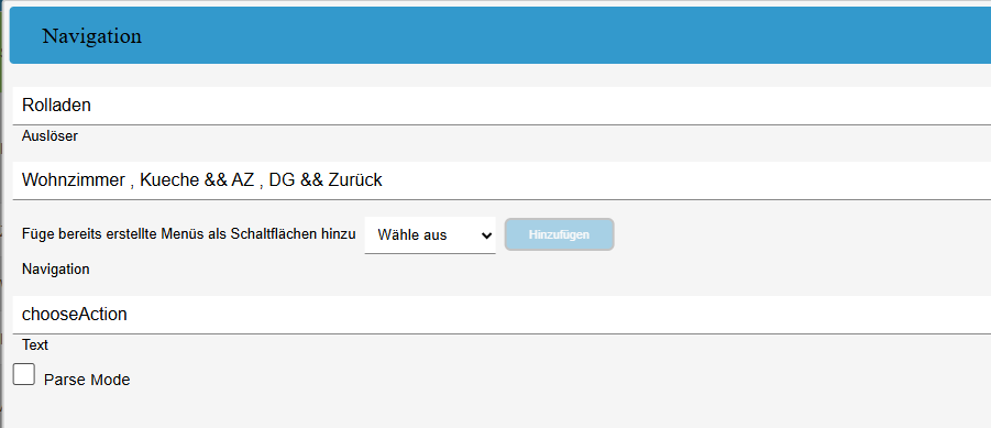

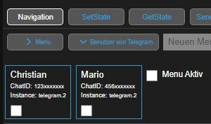

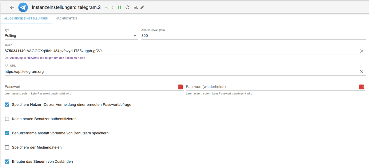

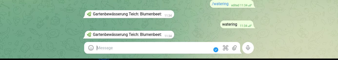

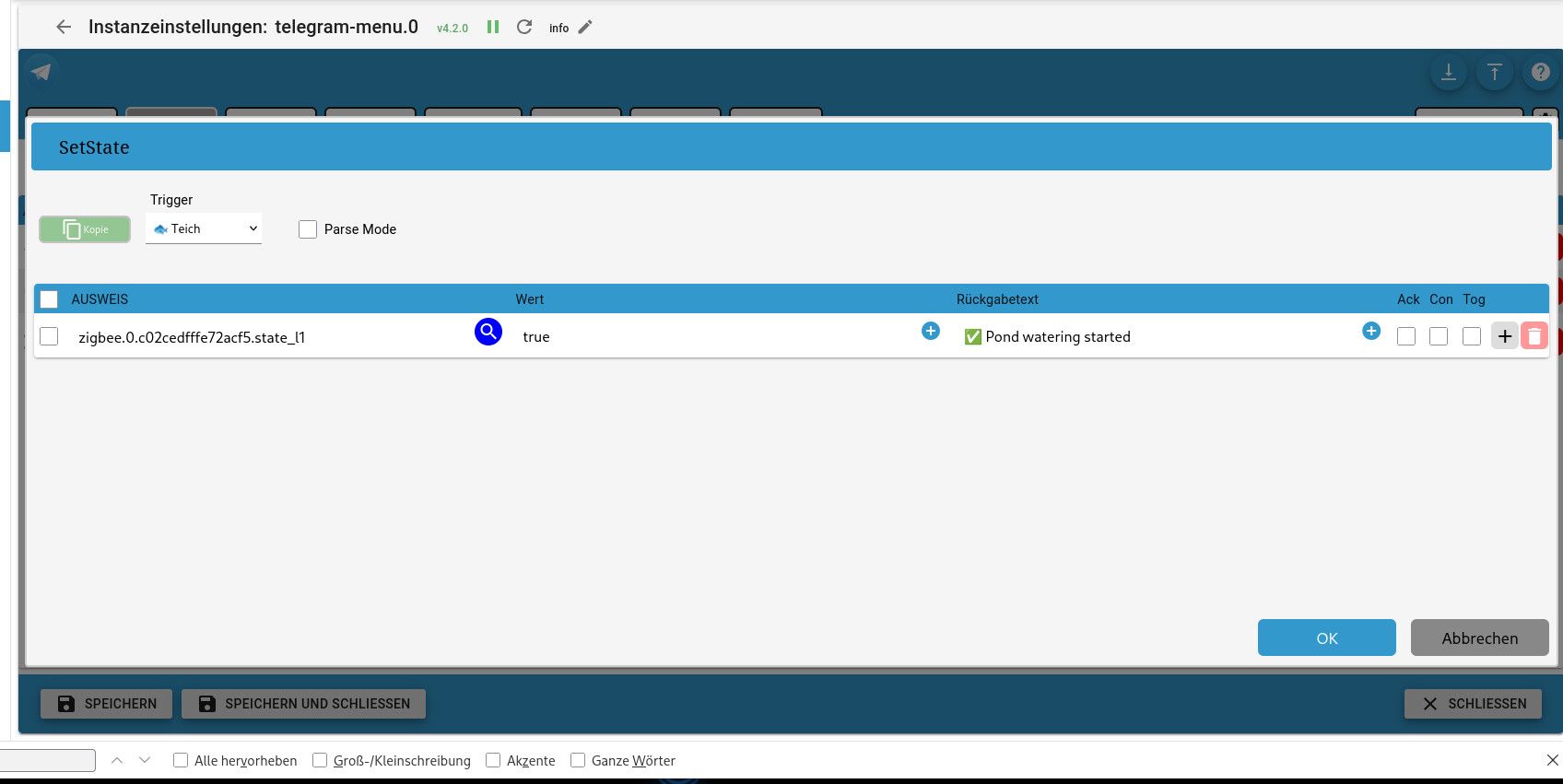

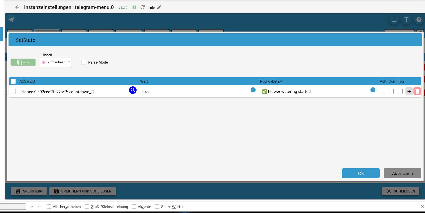

                        ich habe seit Stunden ein Problem mit dem Telegram-Menu-Adapter (v4.2.0) und bekomme einfach keine Buttons angezeigt – nur normalen Text.
                        Was bisher passiert ist:
                        • Normale Telegram-Adapter Instanz läuft und Benutzer ist authentifiziert (Max)
                        • Telegram-Menu-Adapter installiert und Benutzer unter „Benutzer von Telegram“ korrekt angelegt + Häkchen gesetzt
                        • Verschiedene Test-Menüs angelegt (watering, test, test2, test3)
                        • Navigation immer korrekt formatiert (z.B. Button1, Button2 oder mit &&)
                        • Adapter mehrfach neu gestartet (beide Adapter)
                        • Parse Mode ausprobiert / nicht ausprobiert
                        • Verschiedene Schreibweisen der Navigation getestet (mit/ohne Leerzeichen)
                        • Status-Placeholders und Emojis getestet
                        Ergebnis:
                        Es kommt immer nur der Text aus dem „Text“-Feld an, aber keine anklickbaren Buttons. Im Chat steht teilweise „chooseAction“.
                        Fragen:
                        1. Hat jemand eine ähnliche Problematik schon gelöst?
                        2. Muss im normalen Telegram-Adapter irgendwo etwas zusätzliches aktiviert werden?
                        3. Gibt es bekannte Bugs mit der aktuellen Version des Menu-Adapters?
                        4. Muss der User noch irgendwo speziell freigeschaltet werden?Bildschirmfoto vom 2026-07-01 11-34-49.jpg Bildschirmfoto vom 2026-07-01 11-32-26.jpg Bildschirmfoto vom 2026-07-01 11-32-10.jpg Bildschirmfoto vom 2026-07-01 11-36-15.jpg
                        • Michael RolingM Offline
                          Michael Roling
                          #1875
                          @küstenklaus Beim iPhone muss man auf diesen Button klicken damit es wieder erscheint. Du hast da ja auch einen neben dem Anhang Button. Macht der das gleiche?
                          • K Offline
                            KüstenKlaus
                            #1876

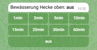

                            ich habe es geschafft, dass das Menü in Telegram angezeigt wird. Allerdings verschwindet der Menü-Button nach einigen Stunden und ist erst wieder sichtbar, wenn ich den Telegram-Menu-Adapter neu starte. Dann sehe ich das Menü wieder für eine Weile, bis es und der Button erneut verschwinden.
                            Muss ich das Menü mit einem bestimmten Befehl erneut aufrufen, oder gibt es eine andere Lösung dafür?“
                            • K KüstenKlaus
                              Michael Roling
                              #1877
                              @KüstenKlaus Da habe ich gerade keine Idee zu, was da nicht richtig ist.
