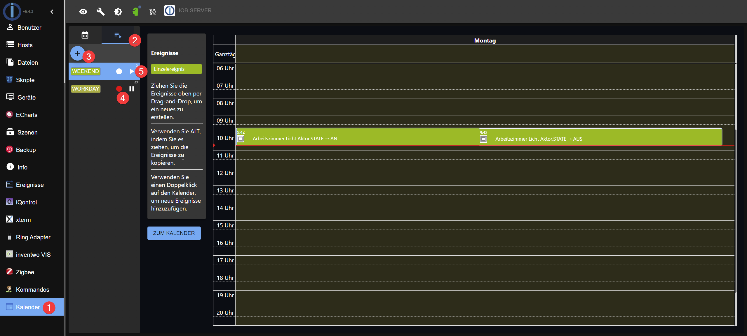

    Aktuelle Test Version 2.1.0
    Veröffentlichungsdatum 24.04.2023
    Github Link https://github.com/ioBroker/ioBroker.fullcalendar
    Auf der Basis von fullcalendar wurde die lang-erwartetete Funktionalität von Präsenzsimulation entwickelt.
    Es funktioniert folgendermaßen:
    • Erst muss man sein Verhältnis aufnehmen (ein Tag oder eine Woche). Dabei muss man einzelne Zustände oder Kategorien selektieren. Die Aufnahme haltet sich automatisch an.
    • Nach der Aufnahme: Falsche/Unnötige Ereignisse löschen, falls vorhanden
    • Die aufgenommenene Ereignisse abspielen lassen. Dabei kann man definieren am welchen Wochentag, ab Wann und bis Wann die Ereignisse abgespielt werden müssen.
    Es ist so, dass die Funktionalität ist noch nicht finalisiert, da noch zu wenig Live-Tests gemacht wurde. Aber ich würde mich freuen über Vorschläge und Verbesserungen.
    Z.B. Es ist noch nicht klar, sollten alle Zustände am Ende von der Abspielen auf "false/0" gesetzt werden? Oder sollte alle Zustandswerte bei Aufnahmestart gespeichert werden und dann am Ende von Abspielen wiederherstellt werden....

                        RandyAndy
                        wrote on last edited by
                        @mdorf sagte in Beta Test Simulation auf dem Basis von fullcalendar:
                        @andreas-k-0 said in Beta Test Simulation auf dem Basis von fullcalendar:
                        Sekundenbruchteil "rot"
                        Das kann ich nur bestätigen.
                        1 Reply Last reply
                        • Andreas K 0A Andreas K 0
                          ich kann keine Simulation starten. Der Knopf wird nur für einen Sekundenbruchteil "rot" und dann war es das. Was könnte das sein? Was kann ich an weiteren Infos zur Verfügung stellen?`
                          Grüße
                          Andreas
                          R Offline
                          R Offline
                          RandyAndy
                          wrote on last edited by RandyAndy
                          Es gibt zwar in der beta eine neue Version, aber die Simulations-Aufzeichnung lässt sich leider immer noch nicht starten.

                            @bluefox
                            Es scheint so, dass die Simulation immer noch nicht richtig gestartet werden kann.
                            Allerdings habe ich es nun mit einem Workaround hingebracht.
                            Erst den Adapter stoppen, dann Simulation aufzeichenen starten und dann den Adpater wieder starten. Dann scheint er aufzuzeichnen.
                            Ich beobachte das mal.
                            O 123brokerei1 2 Replies Last reply

                                RandyAndy
                                @ofbeqnpolkkl6mby5e13
                                Habe ich soeben gemacht. Und es scheint so, dass Event aufgezeichent werden die gar nicht vorhanden sind auch an Tagen die noch gar nicht erreicht sind. So habe ich am Montag den 15. April plötzlich auch events für Dienstag den 16. April.
                                Da stimmt noch etwas in der Summe nicht.
