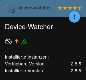

      @planetkeane sagte in Zigbee availability prüfen:
      Funktioniert leider so nicht. Hat jemand eine Lösung dafür?
      Moin,
      wieso nicht den Adapter device-watcher dafür nehmen?
      VG
      Bernd

          planetkeaneP Offline
          planetkeane
          @dp20eic Klasse, genau das, wonach ich gesucht habe. Vielen Dank
