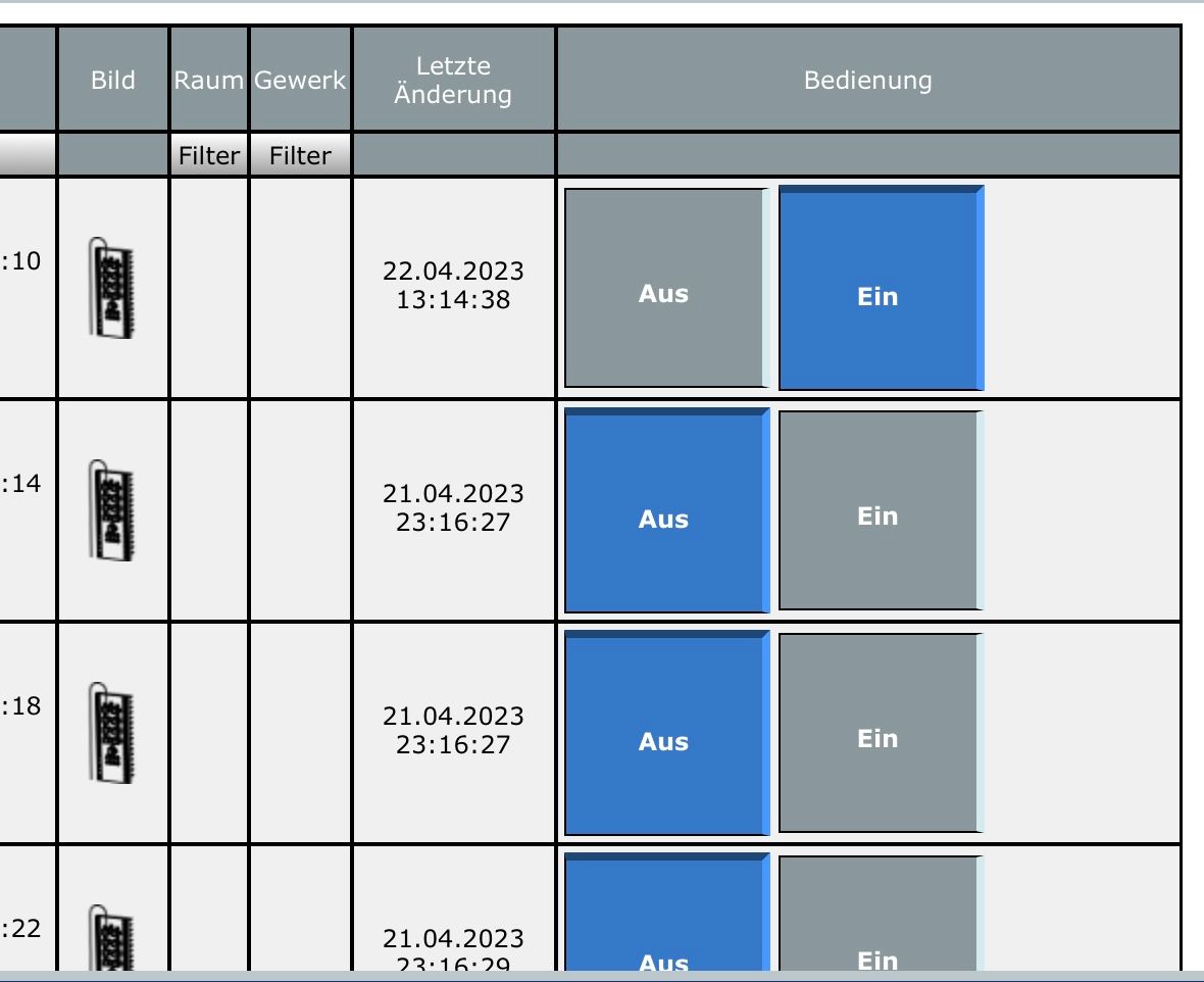

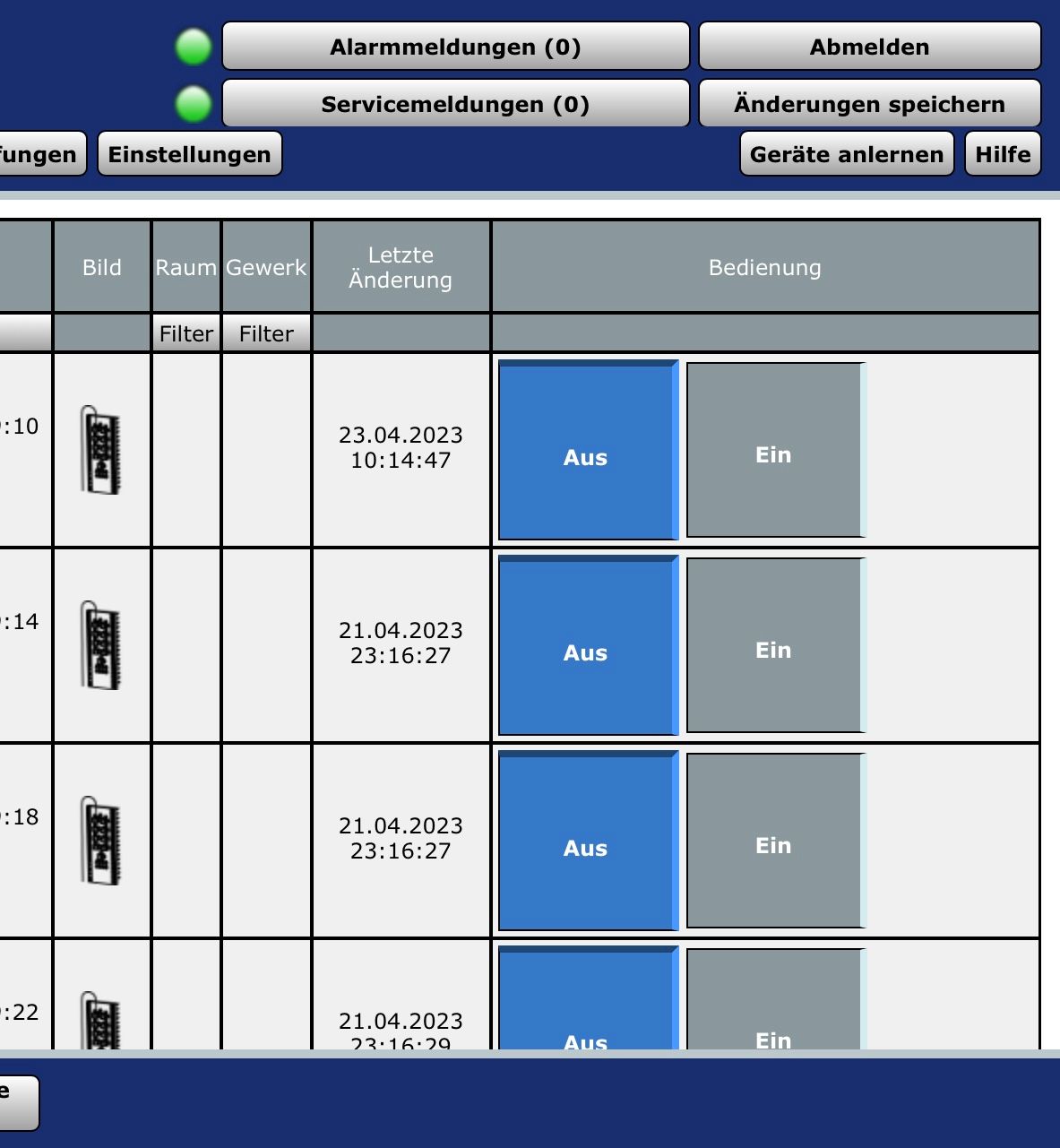

            Die Screenshots von oben signalisieren die Betätigung über die CCU.
            Wenn man sich den 2. Shot ansieht, kann man sehen, daß der State auf True ist. Aktuator geschaltet.
            Den habe ich im iobroker auf True geändert. Das meinte ich.

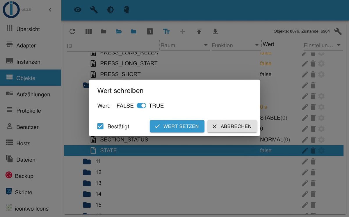

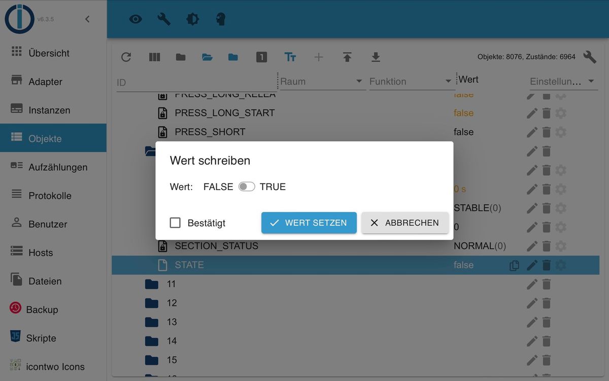

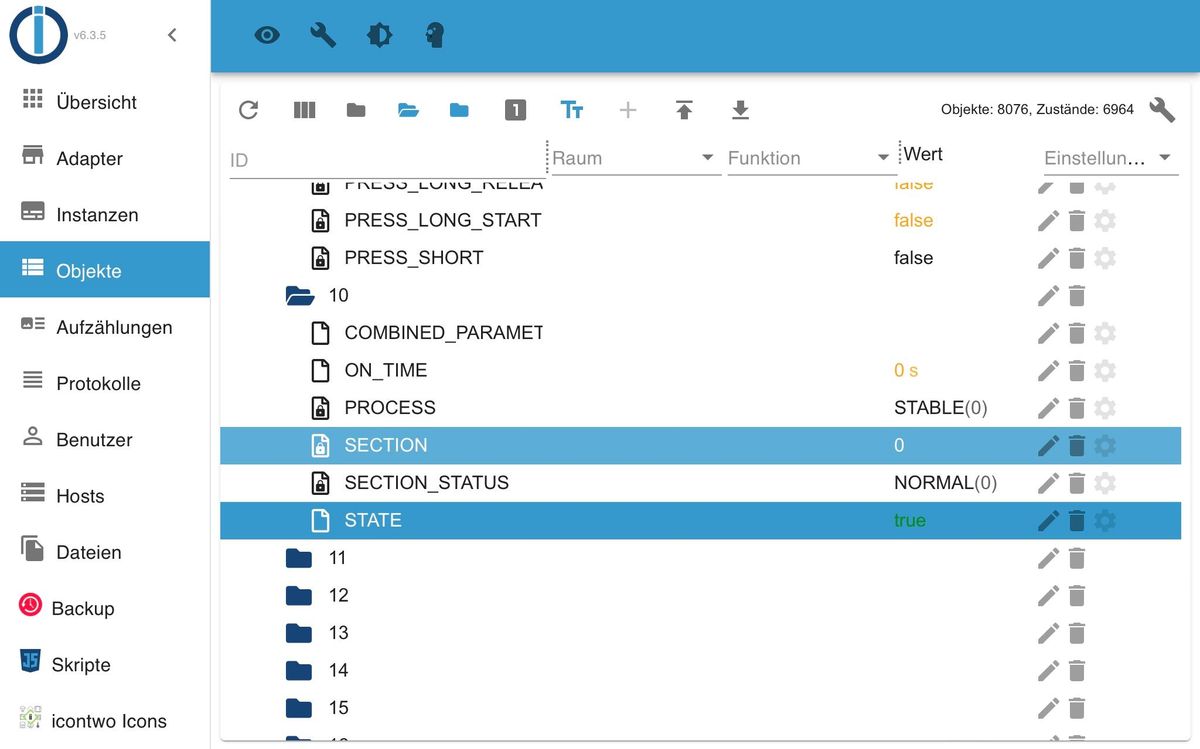

                Achso..
                • S SirTiGer
                  @homoran sagte in HMIP-MOD-OC8 Datenpunkte ändern/keine Änderung am Aktuator:
                  @sirtiger sagte in HMIP-MOD-OC8 Datenpunkte ändern/keine Änderung am Aktuator:
                  ich möchte den Screenshot haben wie es aussieht während du das eingibst
                  Achso..
                  @sirtiger
                  Du darfst den Haken bei "Bestätigt" nicht setzen!

                    @paul53 sagte in HMIP-MOD-OC8 Datenpunkte ändern/keine Änderung am Aktuator:
                    @sirtiger
                    An die CCU werden nur unbestätigte Änderungen gesendet.
                    Top. Danke Dir. Das ist es.
