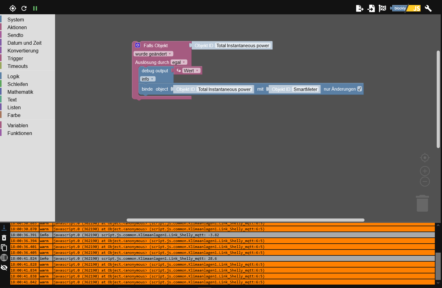

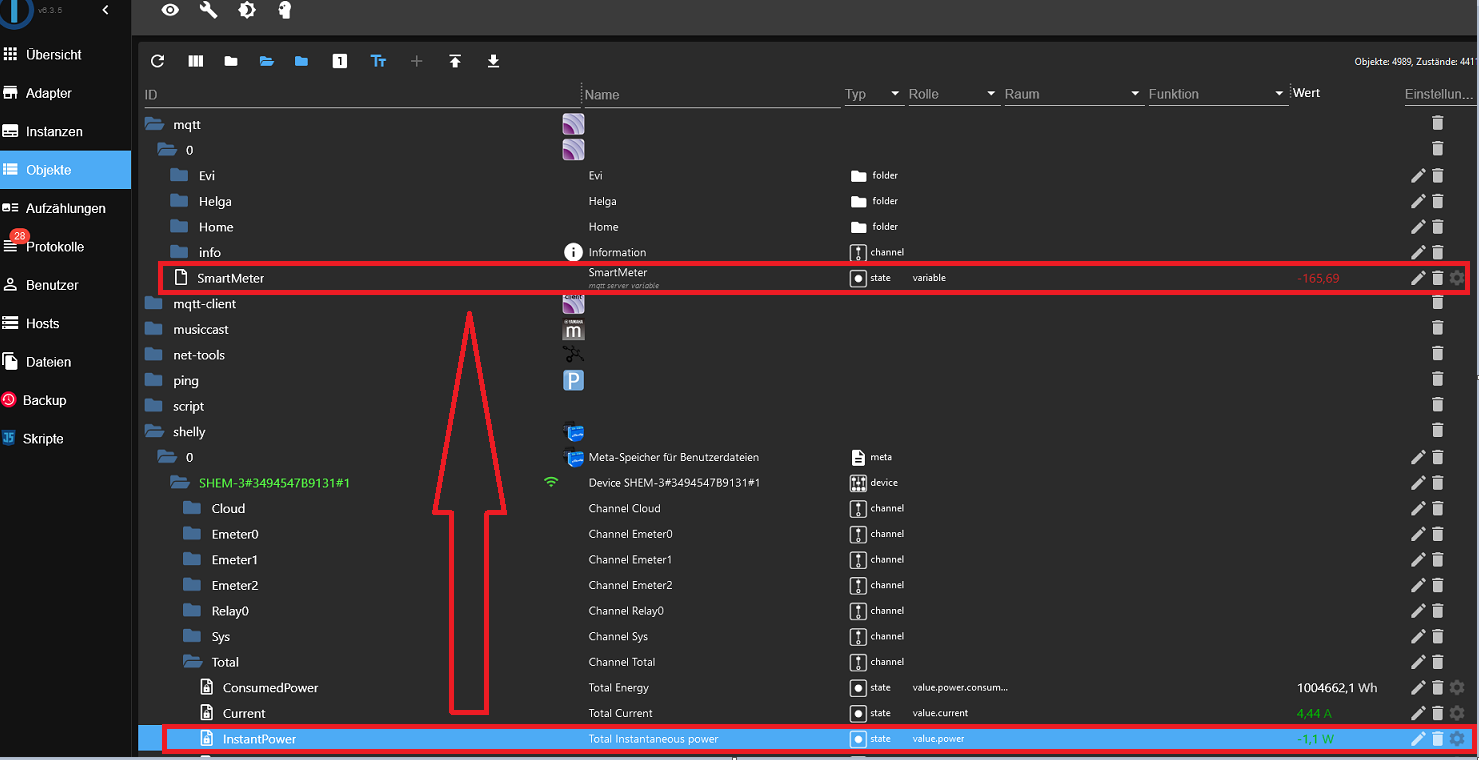

    Hallo, habe folgende Frage:
    habe Datenpunkt (InstandPower) im Shelly Adapter (Device)
    dieser soll über Mqtt Adapter (SmartMeter) an einen M5stack geschickt (subscribe) werden.
    Der Wert SmartMeter wird auch im M5Stack eingelesen.
    Bisher habe ich versucht über ein Script den Wert des InstantPower auf den Wert SmartMeter zu übertragen.
    Das geht begrenzt. Nach längerer Zeit hängt sich das Script auf.
    Ausserdem werden immer Warnungen ausgegeben !?
    Es gibt doch sicher einen schlaueren Weg.
    Danke im Voraus Joachim
    • H Hasejs
      @hasejs sagte: Nach längerer Zeit hängt sich das Script auf.
      Du verwendest einen Trigger innerhalb eines Triggers, denn der Block "binde" enthält bereits den Trigger!
      H 1 Antwort Letzte Antwort

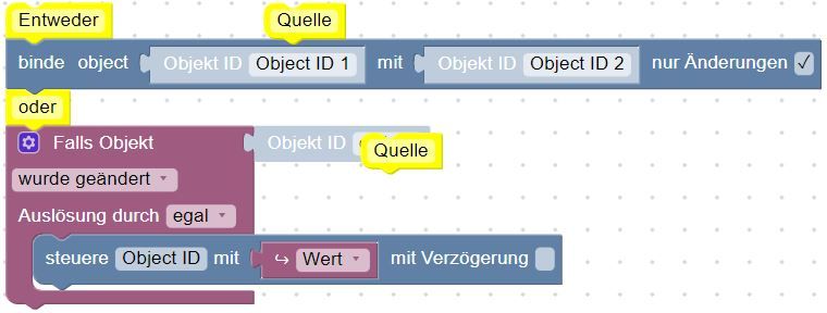

          @hasejs sagte: wie sollte das dann aussehen.
          Beide Versionen funktionieren gleich:

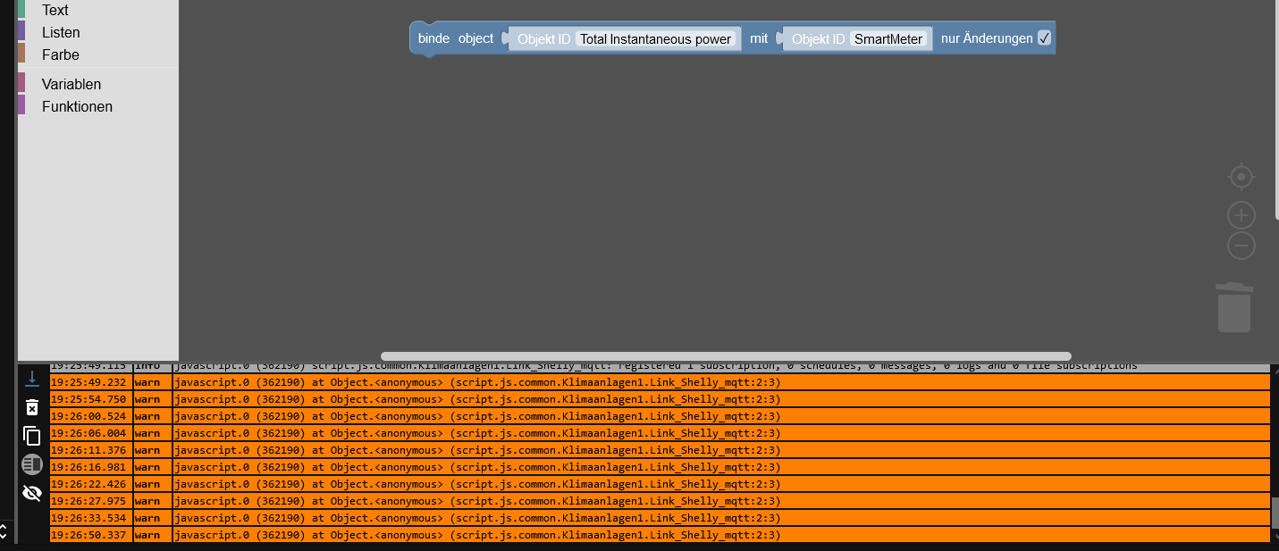

            Hallo @paul53
            So habe ich das auch schon gemacht.
            Nur kommen immer noch Warnungen.
            gruß Joachim

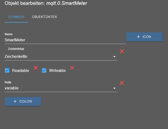

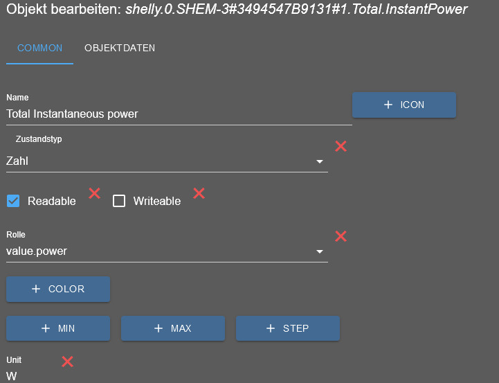

              Kann das an unterschiedlichen Datentypen liegen.
              SmartMeter ist "Zeichenkette"
              u. Power ist "Zahl"
              • H Hasejs
                Hallo @paul53
                u. Power ist "Zahl"
                @hasejs sagte: Kann das an unterschiedlichen Datentypen liegen.
                Ja.
