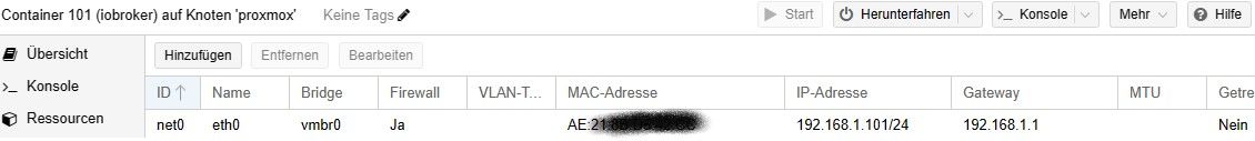

              Am besten ist es wohl, wenn du tatsächlich die Netzwerkeinstellungen vom LXC als Foto postest. Sollte etwa so aussehen:
              D 1 Antwort Letzte Antwort

                          @digi-bit sagte in Proxmox auf Intel Nuc und iobroker kein Internet:
                          Ich habe schon zig Sachen probiert aber ich komm nicht dahinter.
                          Wie hast du IPv6 konfiguriert? Und hast du in deinem Netzwerk IPv6?
                          Digi-Bit
                          @dr-bakterius sagte in Proxmox auf Intel Nuc und iobroker kein Internet:
                          ne, IP6 hab ich nicht
                          mfg
                          Router: Ubiquiti UniFi Dream Machine Pro|Iobroker I.NUCi5/Debian, 6 x Switche, 3 x APs, 3 x Cam, 2 x Nas(Qnap 4 & 8 Bay's)
                          7 x Echos, 76 x Tasmota, 58 x ZigBee, Homatic Ip, 2 x USV

                            Ich habe eine Ubiquiti UniFi Dream Machine Pro
                            Öhm VLAN hab ich irgend wo mal eingestellt also ja
                            Den Proxmox hab ich soweit auch hinbekommen das deine VM oder LXC auch Inet haben.....
                            Ich habe mit einer Test SSD einige stunden mit der /etc/network/interfaces.d/* verbracht bis ich begriffen habe wie der Hase so ca. laufen muss ......
                            vor allem weil in vielen Beispielen der Netzwerk Port anders heißt wie bei mir , der muss nämlich
                            iface enp88s0 inet static
                            und dann gibt es da noch was mit eth0 und haste nicht gesehen ^^
                            Jeden falls Rennt jetzt der Proxmox und eine LXC mit Debian nach
                            der Anleitung:
                            https://www.iobroker.net/#de/documentation/install/proxmox.md
                            als LXC und eine VM
                            Muss mal schauen was für mich besser ist da ich irgend wo gelesen habe dass das mit den USB Ports ein Problem bei LXC geben kann mit dem durchschleifen was bei einer VM nicht sein soll.
                            Aber erstmal hab ich eine weile zu tun um mein Netzwerk auf die andere IP zu drehen.....
                            Aber bis hierher erstmal danke an alle für die Infos !
