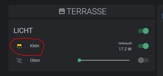

    ich habe etwa 200 Geräte die alle in Lovelace eingebunden sind, vor dem Updae auf NodeJS 18.15.0 wurde, wenn ich die Lichter manuell geschaltet habe, in Lovelace über den ACTUAL Datenpunkt auch korrekt angezeigt das die Lichter an oder aus sind. Das ist seit dem Update nicht mehr der Fall.
    Um Fehler auf meiner Seite auszuschließen, habe ich ein komplett neues Gerät über den Geräte Adapter angelegt, aber auch hier werden keine Updates angezeigt. Nur wenn ich das Gerät über SET steuere. Ich habe auch schon auf nodejs 18.16. upgedatet und habe auch den iobroker fix schon mehrfach durchgespielt. Die Datenpunkte scheinen OK zu sein (es funktionierte vorher ja auch), ich komme nicht mehr weiter. Vielleicht hat noch jemand eine Idee.
    Thomas BraunT GarfonsoG 2 Antworten Letzte Antwort
    • Skyx3S Skyx3

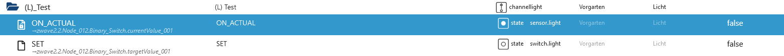

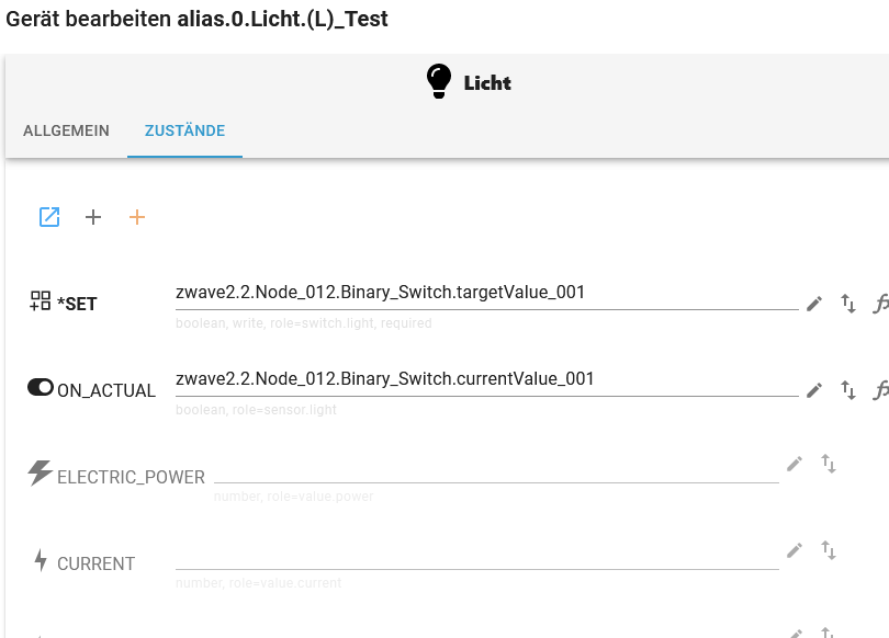

            @skyx3
            Der Screenshot vom entity sagt leider ganz klar, dass er den "ON_ACTUAL" state nicht erkannt hat... :-/ Sonst müssten die beide da in der Mitte stehen.
            Wie sieht das Gerät denn im Geräte-Tab vom Admin (ggf. einblenden, ggf. devices Adapter installieren) aus? Sind da beide Zustände korrekt dem Gerät zugeordnet?
            Die Rolle scheint mir zu stimmen. Kannst du noch gucken (also ON_ACTUAL editieren), dass in common "type": "boolean" ist und "write": false?

              @garfonso
              Vielen Dank für Dein Feedback. Ja sind korrekt eingefügt. Den letzten Punkt habe ich auch geprüft ist boolean und write:false

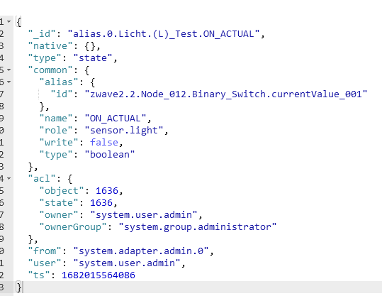

                @skyx3
                Verwirrend... :-(
                Kannst du mir von dem ganzen Gerät einen JSON Export schicken? (im Admin gibt es Export, da den Ordner "(L)_Test" anwählen und dann Exportknopf drücken. ggf. sieht man den Knopf nur im Expert mode?).

                    @skyx3
                    danke für die JSON. :-)
                    Und damit hab ich den Fehler dann direkt gefunden... hätte ich auch so finden können, aber... egal.. ich hab's wohl selber kaputt gemacht, in type-detector den Namen geändert und in lovelace nicht angepasst. :-/
                    Auf github hab ich es gefixt. Wenn du von da installieren magst, kannst du es mal ausprobieren. Allerdings muss ich da vorwarnen, das ist mit einer aktualisierten Version vom Frontend, vermutlich musst du im UI was anpassen (insbesondere, wenn du ein eigenes Theme nutzt aber auch bei custom-cards leider oft).. und es kann sein, dass noch nicht alles reibungslos funktioniert (hab aber mittlerweile relativ viel angepasst).
