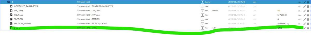

        sunny9999
        @codierknecht
        Hallo Codierknecht..........
        Den Punkt "State" im entsprechenden Gerät......
        der wird auch beim Schalten auf der CCU in Iobroker auf True gesetzt wenn ich von dort schalte........
        Siehe Screenshot

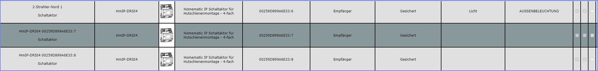

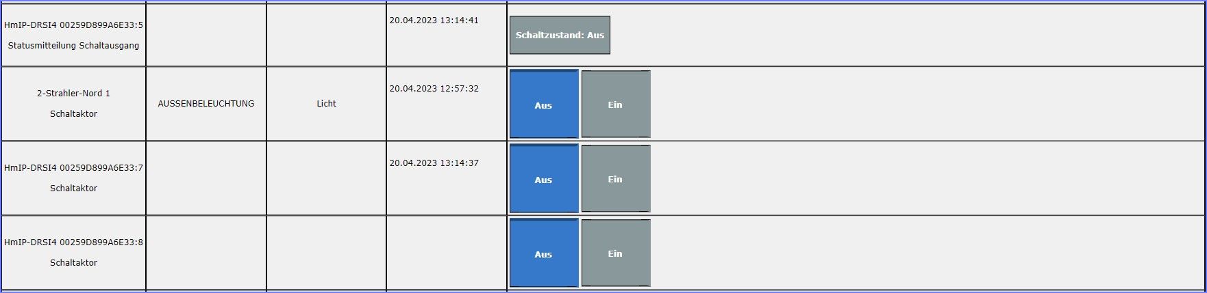

            sunny9999
            @codierknecht
            Bei dem HmIP-DRSI4 hab ich pro Schaltausgang 3 bedienbare Kanäle die augenscheinlich alle das gleich machen.....
            Wenn ich Kanal 6 ( im Bild 2-Strahler-Nord-1) drücke wird das auch an IOB signalisiert nur umgekehrt nicht
            Wenn ich Kanal 7 drücke wird das auch an IOB signalisiert und umgekehrt geht das auch...
            Die Frage ist : WARUM ?...
            Ich checks nicht mehr..........
            CodierknechtC HomoranH 2 Antworten Letzte Antwort

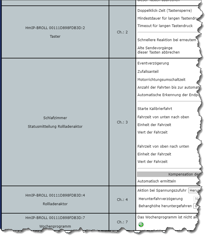

              Bei den HmIP-BROLL sieht das z.B. so aus:
              Kanal 3 zeigt nur an, mit Kanal 4 wird gesteuert.
              Um das in einem DP zusammenzuführen habe ich für die Rolladenaktoren passende Aliase angelegt.

                @sunny9999 sagte in Homematic CCU3 Aktor wird nicht geschaltet HmIP-DRSI4:
                HmIP arbeitet mit virtuellen Kanälen. Einer/der jeweils erste ist die Anzeige des Ergebnisses, der ausgewählten Verknüpfungen der übrigen virtuellen Kanäle und kann selber nicht geschaltet werden
