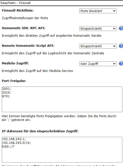

              CCU
              Firmware: 3.69.7
              Firewall:
              Was ist mit dem Punkt: Authetifizierung gemeint?

                @dy-namic sagte in Homematic RPC Adapter - CCU3 hängt sich auf:
                Einstellungen.Systemsteuerung.Sicherheit
                Da du alle Ports auf der ccu offen hast müsste es eigentlich gehen.
                Ist zwar nicht so wie ich es machen würde, müsste aber klappen.
                Bei mir so:

                    @bahnuhr
                    ich musste die Ports öffnen damit Cloudmatic bei mir funktioniert. Ansonsten hätte ich diese auch gerne geschlossen gehabt.

                              da ich nicht weiß ob der Rega oder RPC die CCU abstürzen lässt habe ich aktuell nur den RPC laufen.
                                Und wieder so ein Spezi.
                                Warum kommt diese Info erst jetzt?
                                Und warum zeigst du mir oben die Einstellungen von rega?
                                Dass deine Firewall Einstellungen auf der ccu nicht passen können, hast du ja mit meinen verglichen.
                                Ansonsten hättest du ja ne Frage gestellt !
                                richtig?
                                Fazit:
                                Hast du die Firewall Einstellungen angepasst ?
                                Ich bin jetzt hier raus.
                                Wenn die Infos so lückenhaft und falsch kommen (rega), warum sollte man sich dann die Mühe machen.
                                Danke.
                                Dy NamicD bahnuhrB 2 Antworten Letzte Antwort

                                  @bahnuhr
                                  ich habe nicht daran gedacht das dies relevant sein könnte da ich ja in diesem Thread explizit mir den RPC anschaue. Aber du hast recht die Informationen waren am Anfang nicht klar gegeben.
                                  Warum ich die Einstellungen zeige? Du hattest danach gefragt.
                                  Ich habe kein Problem damit meine Firewall Einstellungen anzupassen. Aber technisch verstehe ich nicht wie diese hier helfen können. Gerne kannst du mir das noch einmal erklären. Aktuell sieht es für mich so aus das dein System mit restriktiveren Einstellungen auch funktioniert. Aber da meine mehr Freiheiten geben sollte die Firewall nicht das Problem sein oder?
                                  Ich würde mich freuen wenn du trotzdem weiter unterstützen könntest.
