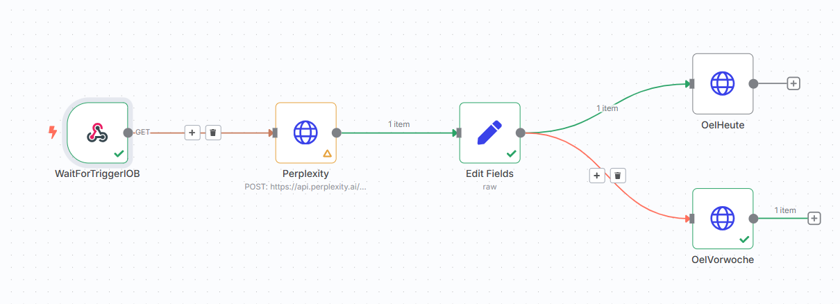

        ist schon etwas her - aber ich bin etwas verwundert, dass dieses thema sonst niemand erwähnt
        ich habe mal kurz eine abfrage einer webseite (https://www.tecson.de/de/heizoelpreise.html) über perplexity (api) ausprobiert - das ganze wird in einem blockly getriggert, die abfrage wird über n8n server gestartet und liefert letztlich 2 werte in 2 datenpunkten
        hier sind viele möglichkeiten gegeben - hier ein einfaches webseiten scraping
        dieses beispiel ginge wohl auch mit dem ai adapter - ohne n8n - aber ich denke, es gibt hier viele weitere möglichkeiten - z.b. rechnungen einscannen und automatisch in eine db einlesen und zusätzlich ein json für iob erstellen,............
        die frage an perplexity:
        "mach mir ein json aus der webseite https://www.tecson.de/de/heizoelpreise.html, das den heutigen ölpreis ausgibt und auch die werte zur vorwoche und vorjahres - die antwort soll nur das json sein und soll nur folgende objekte haben: datum, ölpreis_aktuell, ölpreis_vorwoche, ölpreis_vorjahr"
        output in iob:

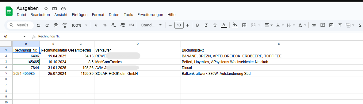

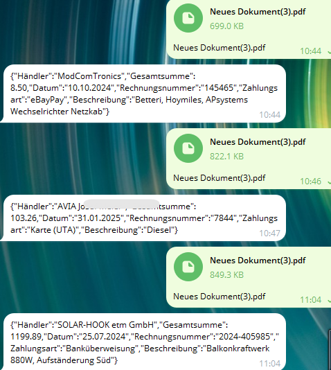

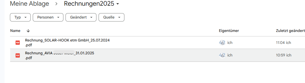

                              es hat tatsächlich geklappt - ich kann einkaufs-quittungen (auch tank-quittung) oder rechnungen mit dem handy scannen und dann über telegram teilen - die rechnung wird in ein google-sheet eingetragen und als pdf auf google drive abgelegt - mit gemini-ki kostenlos 🙂
                              ich bin echt baffff

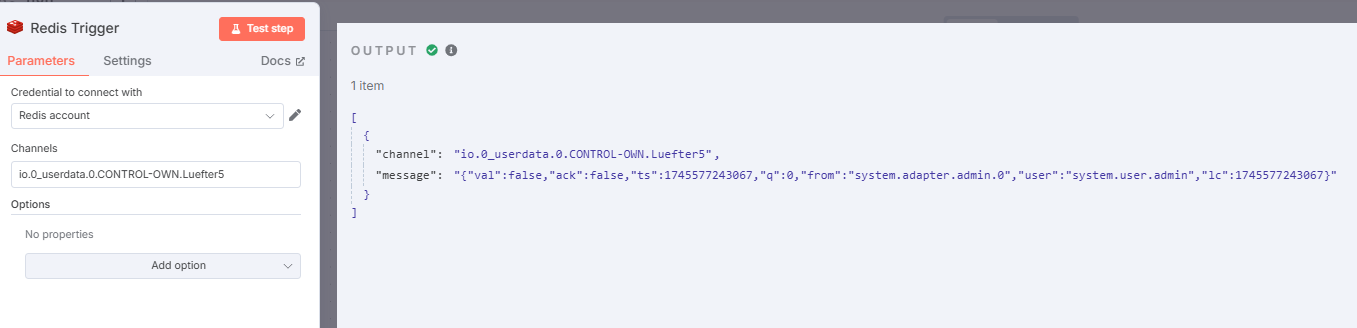

                                          habe noch einen netten trigger in n8n für iobroker gefunden - falls man redis für states nutzt
