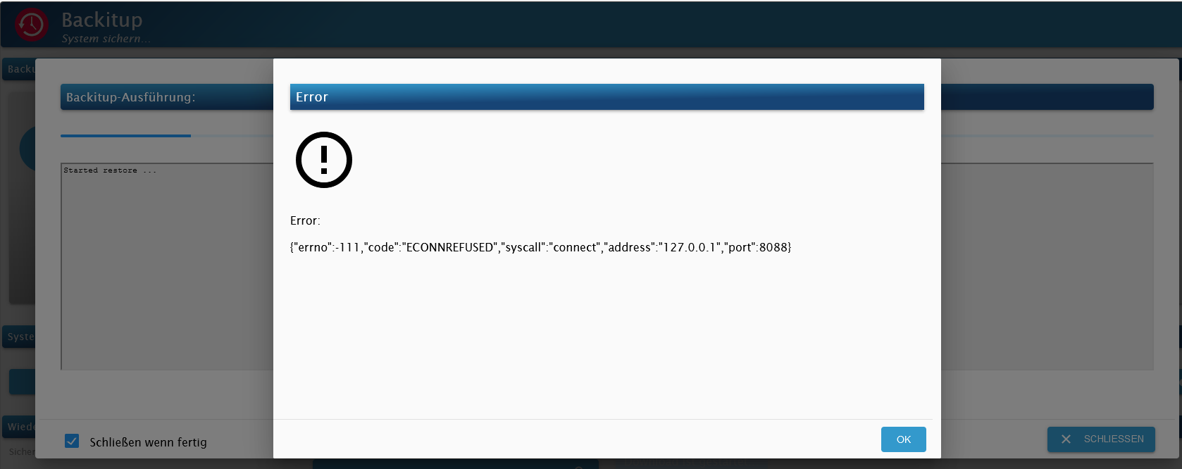

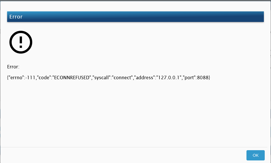

    ich habe folegendes Problem und benötige eure Expertise.
    Ich habe einen iob mir Desktop neu aufgesetzt. die Übernahme der Einstellungen hat dank des Backup Adapter gut funktioniert. Nun wollte ich aber auch noch die influxdb Daten wieder aus dem Backup in die neue iob Installation einspielen was aber nicht funktionierte und folgende Meldung hervor brachte:
    {"errno":-111,"code":"ECONNREFUSED","syscall":"connect","address":"127.0.0.1","port":8088}
    Ich bin Anfänger, wundere mich aber trotzdem was der port 8088 damit zu tun hat. Influxdb ist doch auf 192.168.178.xx:8086 auch habe ich meines Wissens nichts mit der IP 127.0.0.1 zu tun.
    Gibt es dafür eine einfach Lösung?

        @glasfaser
        Danke für den Link. Jetzt weis ich wenigstens woher die 8088 kommt.
        Leider weis ich noch nicht wie ich das alte backup wiederherstellen kann.
        Hast du da noch eine idee?
        Gruß Duffy

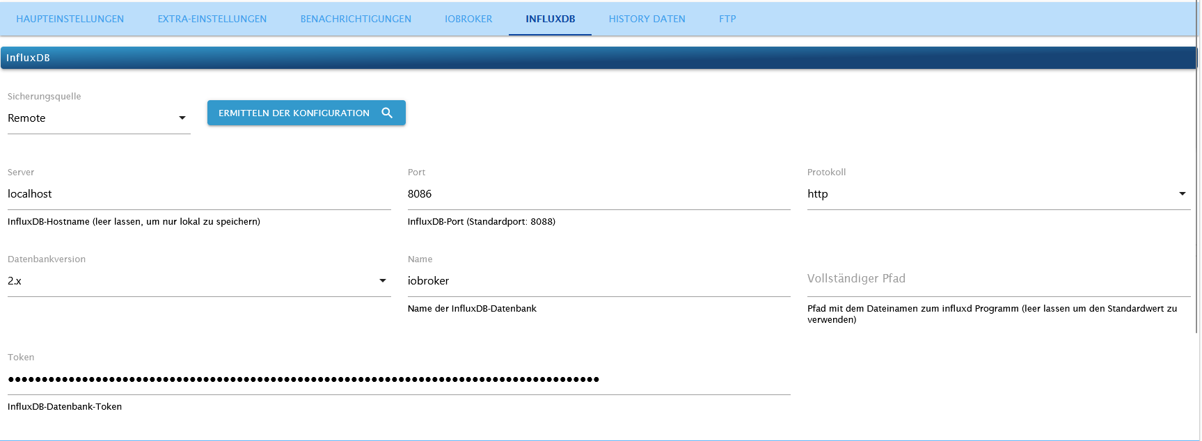

            @glasfaser
            Sorry, liefere ich gerne nach.

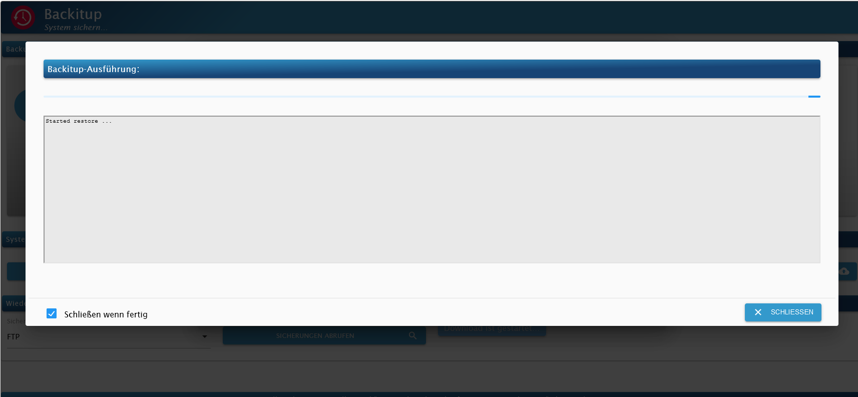

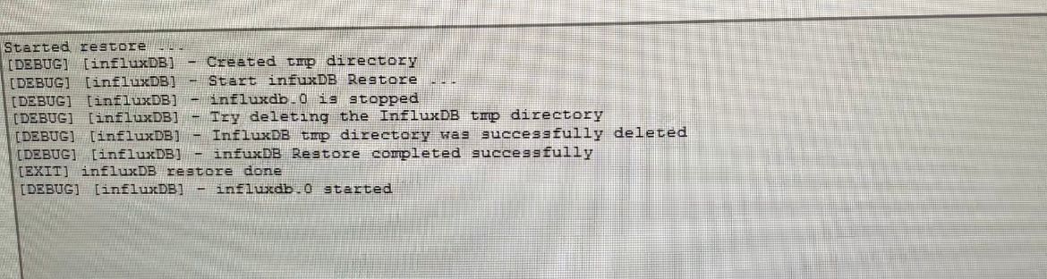

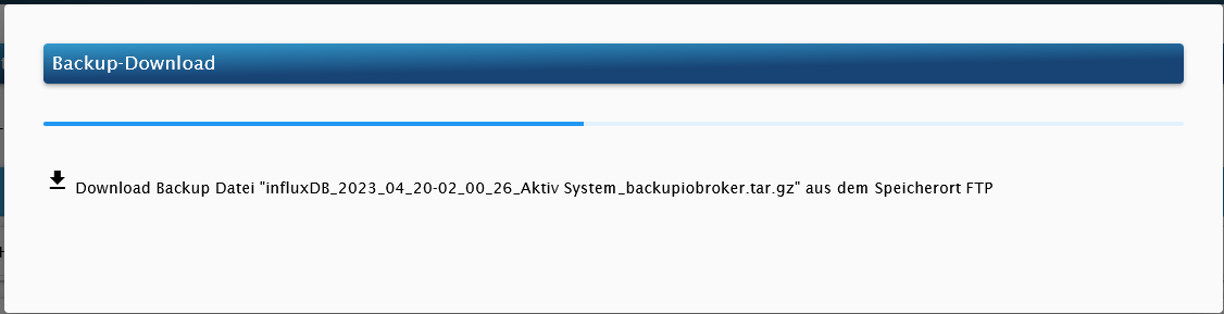

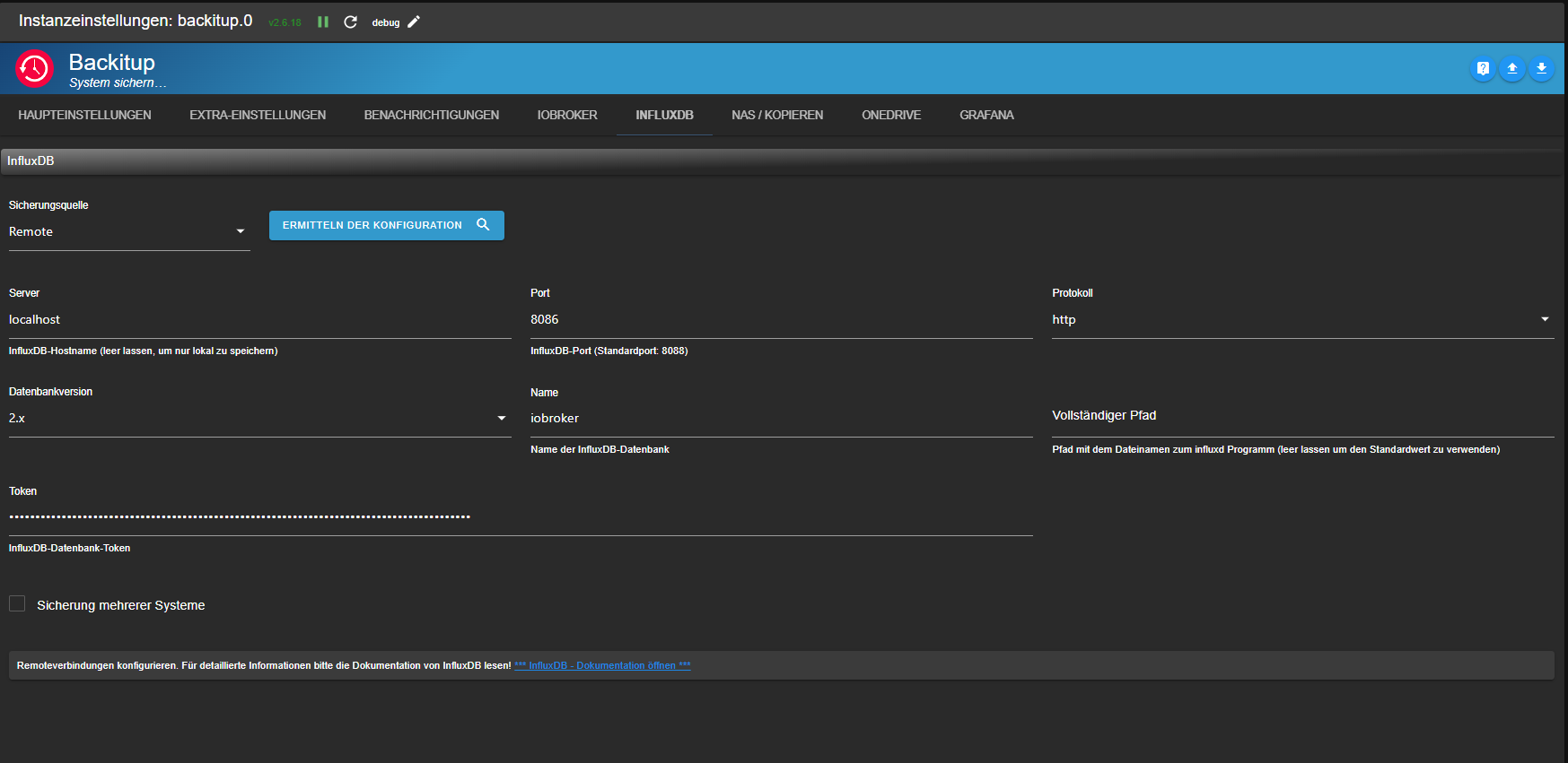

            Der iob läuft auf einem Rasperrypi 4 mit 4 GB. Auf dem selben Raspberry ist auch influxdb installiert.
            Beim Backup Adapter habe ich nichts weiter verstellt, also Standardinstallation bis auf die Aktivierung für Backup von ifluxdb.
            Gesichert wird das ganze per FTP auf einem USB Stick an der Fritzbox.
            Wenn noch wichtige Informationen fehlen sollten bitte Bescheid geben.
            Einen schönen Abend wünscht Duffy

                Noch 1 Screenshots der vielleicht noch was helfen kann.
                Vielen Grüße Duffy

                  So das sollte es gewesen sein. Ich hoffe es hift der Fehlerfindung weiter.
                  Vielen Grüße Duffy
                  @duffy
                  Den influxdb2-client musst du noch nachinstallieren.
                  Und den Desktop würde ich auch ausknipsen.
