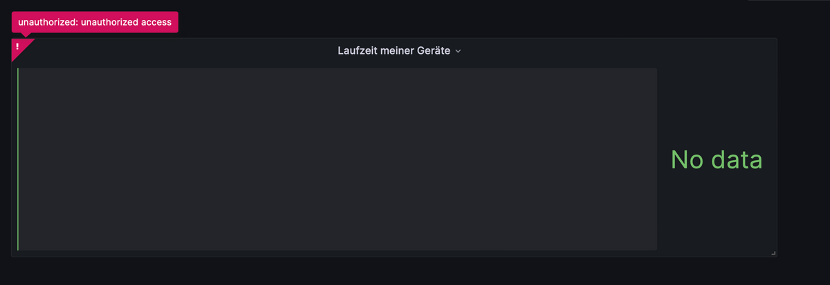

                                  • Damrak2022
                                    Damrak2022 last edited by
                                    @mickym Nachdem wir gestern die ganze Influxdb2 Geschichte neu installiert haben, hänge ich jetzt an einem Punkt fest.
                                    Bei Grafana wird mir der Zugriff verweigert, wahrscheinlich weil ja der Token nicht mehr stimmt.
                                    Allerdings komme ich nicht mehr in das Menü um den Token anzupassen
                                    Wie kann ich den Token anpassen?
                                    Marc Berg 1 Reply Last reply Reply Quote 0
                                    • Marc Berg
                                      Marc Berg Most Active @Damrak2022 last edited by
                                      @damrak2022 sagte in Influxdb2 Backitup:
                                      in den Data Sources
                                      Damrak2022 1 Reply Last reply Reply Quote 0
                                      • Damrak2022
                                        Damrak2022 @Marc Berg last edited by Damrak2022
                                        @marc-berg Toll, danke ich habe drumherum gesucht.
