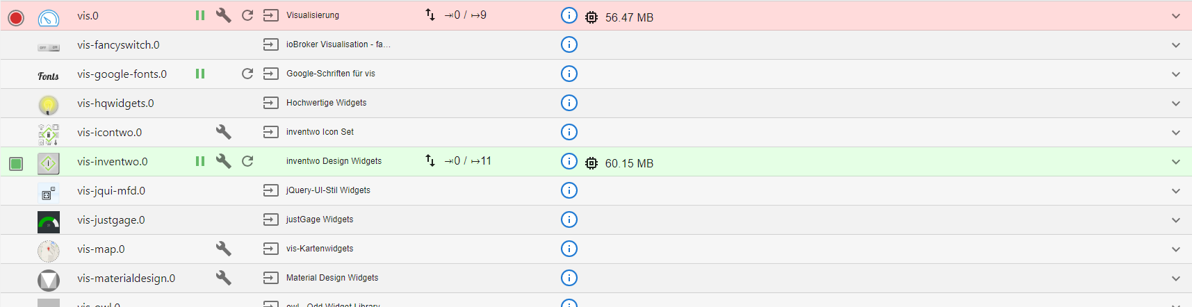

          Ich habe ein ähnliches Problem.
          Bei mir startet der Vis Adapter in der Version 1.4.16 gar nicht, bzw. er bleibt bei Loading Values stehen.
          Wenn ich die Version 1.4.12 installiere läuft er zwar, aber der Adapter wechselt als von rot auf grün. Im Log ist nichts zu erkennen.
          vis.0
          2023-04-16 15:56:23.140	info	Terminated (NO_ERROR): Without reason
          vis.0
          2023-04-16 15:56:23.138	info	terminating
          vis.0
          2023-04-16 15:56:20.098	info	vis license is OK.
          vis.0
          2023-04-16 15:56:19.746	info	starting. Version 1.4.16 in /opt/iobroker/node_modules/iobroker.vis, node: v16.19.1, js-controller: 4.0.24

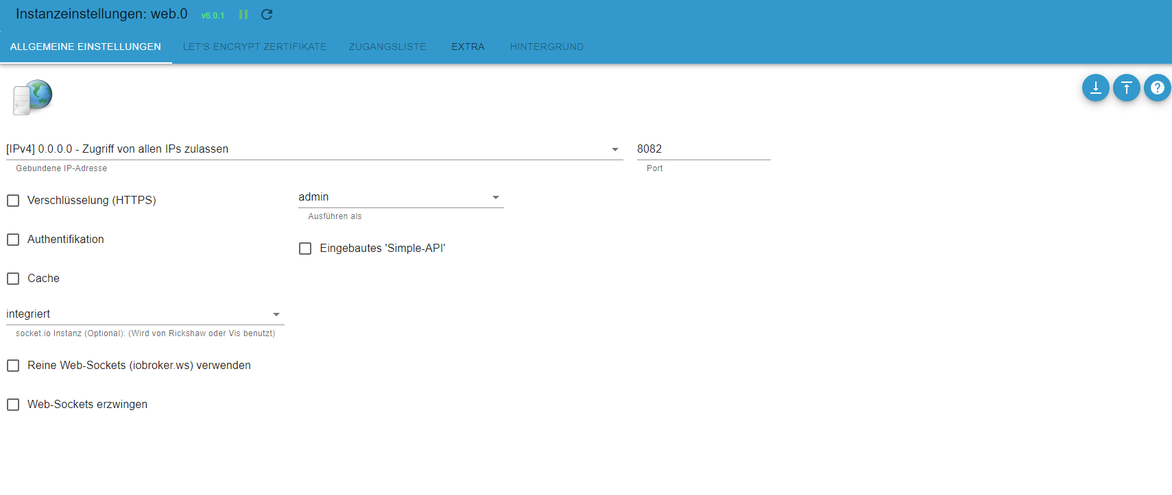

                                    @lustig29
                                    bei Loading Values hängen.
                                    Zeige mal bitte die Instanzeinstellungen vom Web Adapter als Screenshot
                                    • L
                                      lustig29 @Glasfaser last edited by
                                      @glasfaser
                                      Glasfaser 2 Replies Last reply Reply Quote 0
                                      • Glasfaser
                                        Glasfaser @lustig29 last edited by
                                        @lustig29
                                        Stelle mal bitte so alles ein
                                        • Glasfaser
                                          Glasfaser @lustig29 last edited by Glasfaser
                                          @lustig29
                                          Was hast du da ,
                                          Adapter    "web"          : 4.3.0    , installed 6.0.1
                                          Das ist GITHUB ... nichts für dich !!!!
                                          • L
                                            @glasfaser
                                            Leider keine Verbesserung.🤷‍♂️
