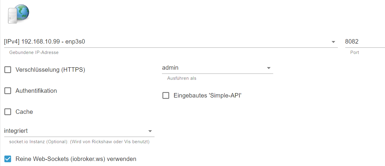

                @ro75 du könntest mal den websocket adapter installieren und den dann im webadapter eintragen
                Ro75R 1 Antwort Letzte Antwort

                    @liv-in-sky das habe ich bereits auch ausprobiert. Da gibt es auch keine Änderungen, außer dass nach einer unbestimmten (längerer Zeitraum - größer 14 Tage) dann plötzlich einige Widgets keine Datenaktualisierungen mehr bekommen bzw. falsche Daten drin stehen.

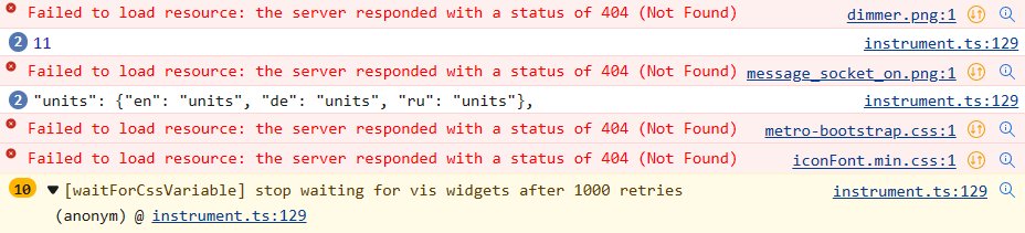

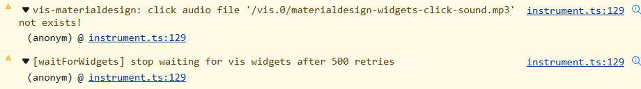

                                @liv-in-sky also ich habe mal die Entwickler-Tools geöffnet. Da gint es tatsächliche ein paar Einträge - allerdings für mich nicht ganz plausible.
                                Leider war nix mit kopieren und hier als Text reinstellen, da wurde sehr viel "verschluckt".
                                1. Material-Design nutze ich. Was es mit "... click-sound.mp3" und "after 500 retries" auf sich hat - mh?
                                2. "metro-bootstrap" - Die Metro Widgets habe ich nicht installiert (auch nicht gehabt).
                                3. Die diversen ".png" - keine Ahnung.
                                Einiges könnte damit zu tun haben. Kann es von dem FritzDect Adapter kommen? Diesen habe ich drauf. Habe danach auch schon gesucht. Gefunden hatte ich, dass dieses Widget wohl einige Teile aus anderen Widgets nutzt - wohl auch Metro. Wie bekommt man das ggfs. dauerhaft weg?
                                Ro75.

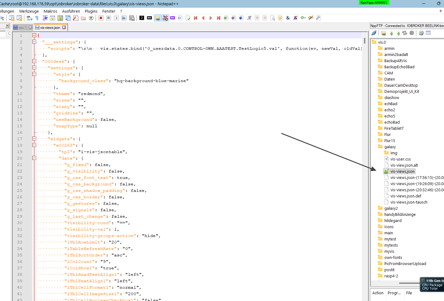

                                    @ro75
                                    die fehlenden sachen:
                                    ich würde mir das vis-view.json file runterladen und nach den einträgen suchen - dann müßte man zumindest die widgets finden, die fehlende png haben
                                    auch nach dem mp3 kann so gesucht werden und das widget gefunden werden
                                    wait for css variable - hast du da ein script integriert ?
                                    mit notepad++

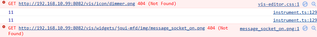

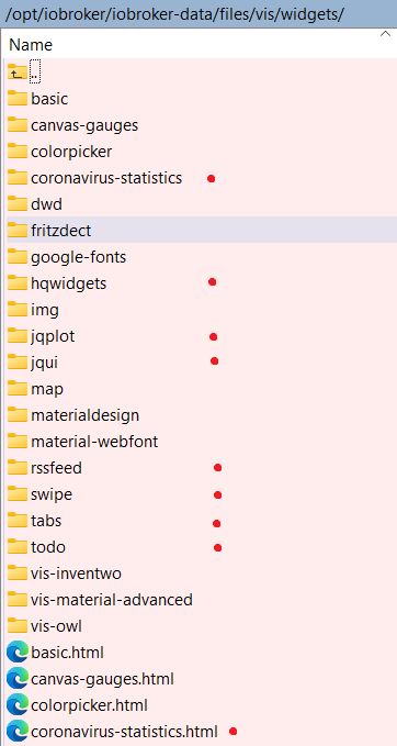

                                        @liv-in-sky so, habe nachgesehen.
                                        Die Dateien kann ich in der Datei nicht finden. Weder die ".png" noch die ".mp3". Stehen da nicht drin.
                                        Hinweis. Meine Meldungen werden bei Laden vom VIS-Editor erzeugt, nicht beim View-Wechsel.
                                        Die "dimmer.png" ht wohl was mit dem VIS-Editor zu tun - ist im Dateisystem nicht vorhanden.
                                        Die "message_socket_on.png" gibt es nicht im Dateisystem. "jqui-mfd" hatte ich mal installiert gehbt. gehabt. Habe ich aber deinstalliert und niht mehr im System (Adapter, Dateien, ...) zu finden.
                                        Hier habe ich was gefunden, was für mich nicht passt. Die, die mit einem roten Punkt versehen sind, hatte ich mal installiert und später dann deinstalliert. Sind aber scheinbar nicht zu 100% entfernt worden.
                                        liv-in-skyL 2 Antworten Letzte Antwort
                                        • Ro75R Ro75
                                          liv-in-skyL Offline
                                          liv-in-skyL Offline
                                          liv-in-sky
                                          @ro75 ch glaube, wenn du auf die bilder zugreifen willst mit einer url (http://..) muss das unter.../files/vis.0/..... liegen nicht unter .../files/vis/...
