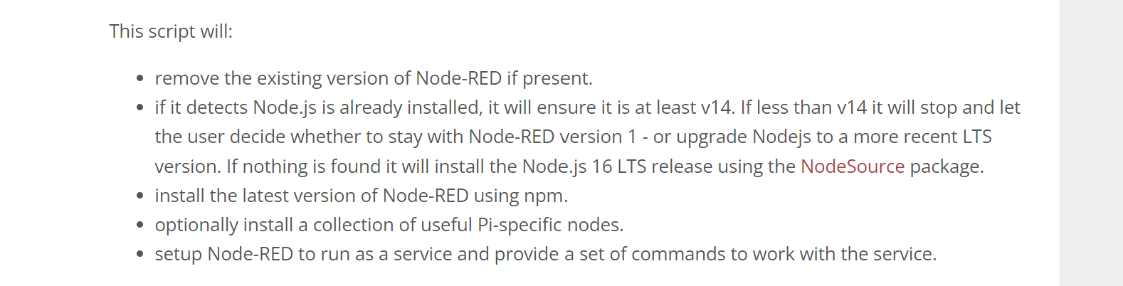

                    Wenn Du schon Node-Red als Standalone Version auf Deinem Raspberry installieren willst, dann würde ich halt keine Videos zu Rate ziehen, sondern mich an die originale Dokumentation bzw. Anleitung halten:
                    https://nodered.org/docs/getting-started/raspberrypi
                    da ist dann auch beschrieben, wie Du den Dienst einrichtest.

                      @mickym @heinjever
                      Da braucht es auch eine aktuelle nodejs-Version als Basis.

                        @thomas-braun sagte in Node-RED.service produziert Fehler:
                        @mickym @heinjever
                        Das macht aber anscheinend das Script

                          @mickym
                          Aber auch das Skript kann nicht aus einem leeeen Regal eine passende Version zaubern.
                          nodesource baut nicht für armv6, denke ich.
