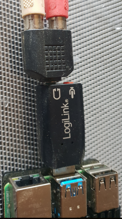

              am raspi habe ich einen kleinen audioverstärker - kostet fast nix - gibt besseren sound - der raspi ist auch ein kiosk browser für die vis

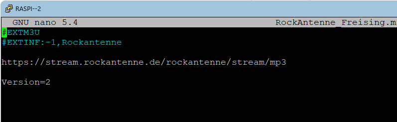

                      @chaot
                      du musst dir eine m3u datei mit den sender anlegen im verzeichnis /var/lib/mpd/playlists
                      z.b.

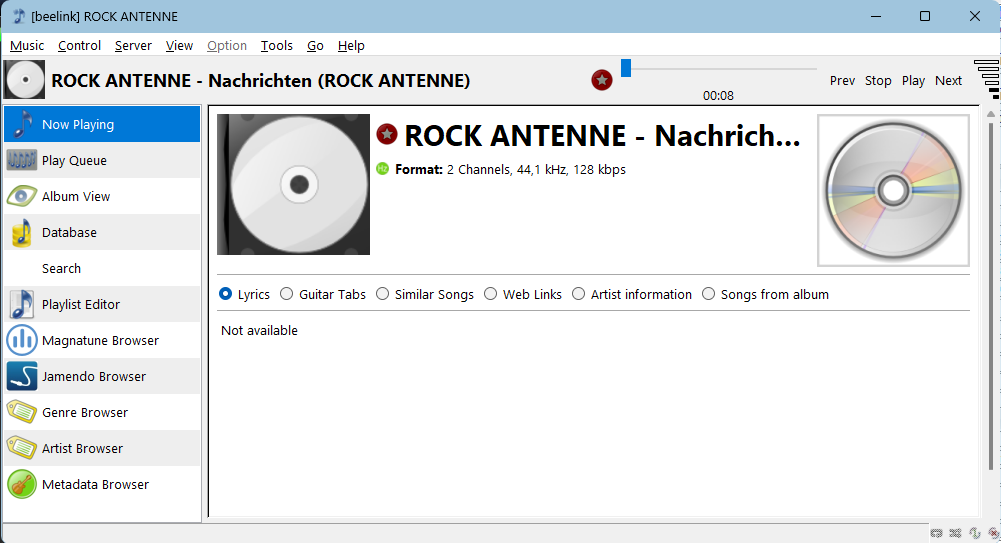

                      zum test hole dir einen mpc client für windows z.b. https://blog.sarine.nl/2011/08/17/gmpc-11-8/

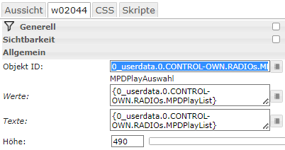

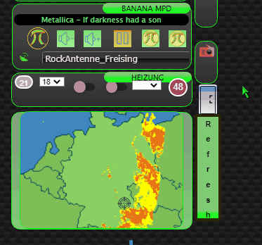

                      als widget nutze ich einfache widget :
                      habe nur: ein/aus laut leise next previos buttons und eine auswahl - da diese installation eine der ersten versuche und installationen war, nutze ich viele scripte und weniger die datenpunkte des adapters
                      mpd ist der server - mpc sind die clients zum steuern - gibt es für android, windows, .. und der adapter von iob ist auch so ein client

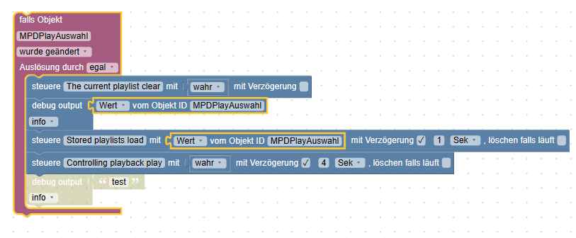

                      irgendwo habe ich ein script, welches die playlists vom verzeichnis einliest und dann das widget aktualisiert - müßte ich aber erst suchen

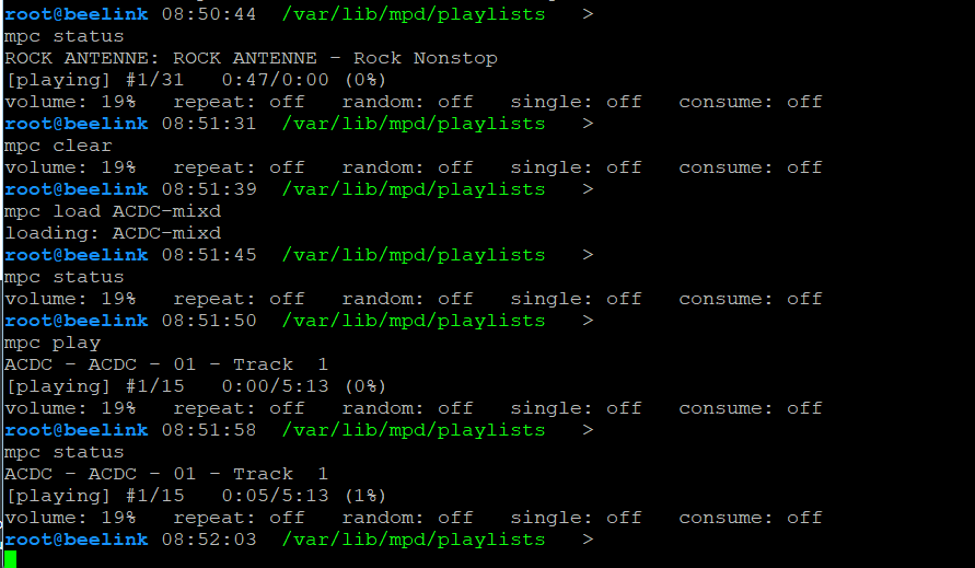

                      du kannst auch auf der console arbeiten - umständlich aber auch zum test ganz gut:
                      das auswahl widget sieht so aus:
                      das script dazu: so:

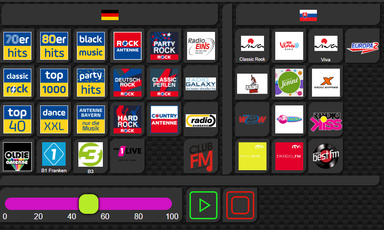

                              Mal zusammengeklempnert:
                              Ich danke euch allen für eure Hilfe und die guten Ideen.

                              Wie ich das jetzt endlich umgesetzt habe?
                              Ich habe auf dem Raspi auf dem der Kiosk Browser läuft zusätzlich einen mpd-Server installiert. Hat sich anfangs etwas gewehrt was die Audiowiedergabe anging. War aber dann lösbar.
                              Im ioBroker verwende ich den mpd-Adapter.
                              Dort trage ich über die Button in der VIS unter
                              mpd.0.addplay
                              den jeweiligen Stream ein.
                              Zusätzlich benötige ich noch einen Stop-Button und die Lautstärkeregelung. Der Play-Button wird eigentlich nicht benötigt. Der Stream startet immer wenn der Datenpunkt neu geschrieben wird.
                                mpd.0.addplay
