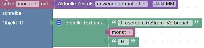

    folgendes Problem: ich würde gerne meine Stromverbräuche monatlich ermitteln und in verschiedene Datenpunkte speichern.
    Unter "0_userdata.0.Strom_Verbrauch.2023.04.HT" wird z.b. momentan (April) der Verbrauch eingetragen.
    Nun habe ich eine Variable für diesen Pfad erstellt, die sich an jedem 1. um 0:00Uhr jeden Monat ändert.
    "0_userdata.0.Strom_Verbrauch.2023.04.HT" Jahr und Monat werden in der Variable dementsprechend gändert.
    Aber: kann ich nun diese Variable als Pfad für die Object-ID "missbrauchen"? Geht das überhaupt?
    Ich hoffe ich hab mich verständlich ausgedrückt.
    danke
    LG Andi

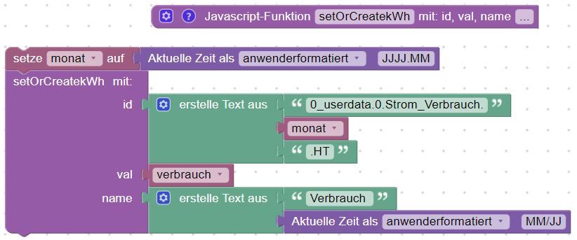

            @andyf2000
            Wenn die monatlichen Datenpunkte auch per Blockly erstellt werden sollen, benötigt man eine Javascript-Funktion mit folgendem Inhalt:
            if(existsState(id)) setState(id, val, true);
            else createState(id, val, {
                type: 'number',
                unit: 'kWh',
                read: true,
                write: false,
                def: 0
            Im Blockly:
            1 Reply Last reply

              Vielen Dank. Funktioniert!
              War in diesem Fall eh schon auf dem richtigen Weg - hab mich nur bei der genauen Pfad-Bezeichnung verschrieben.
