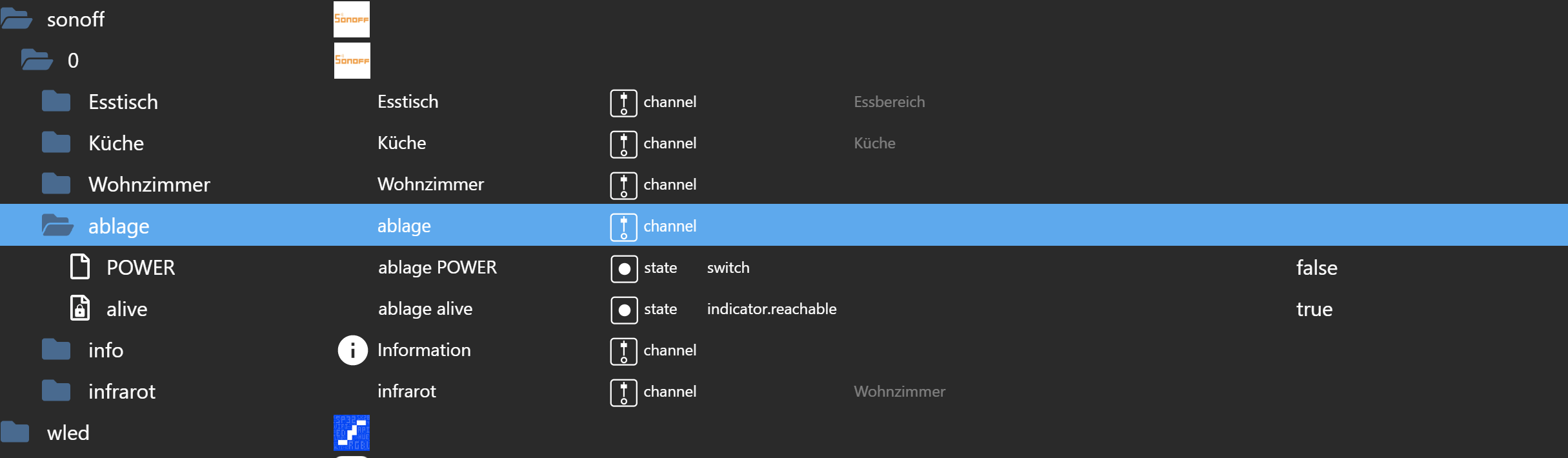

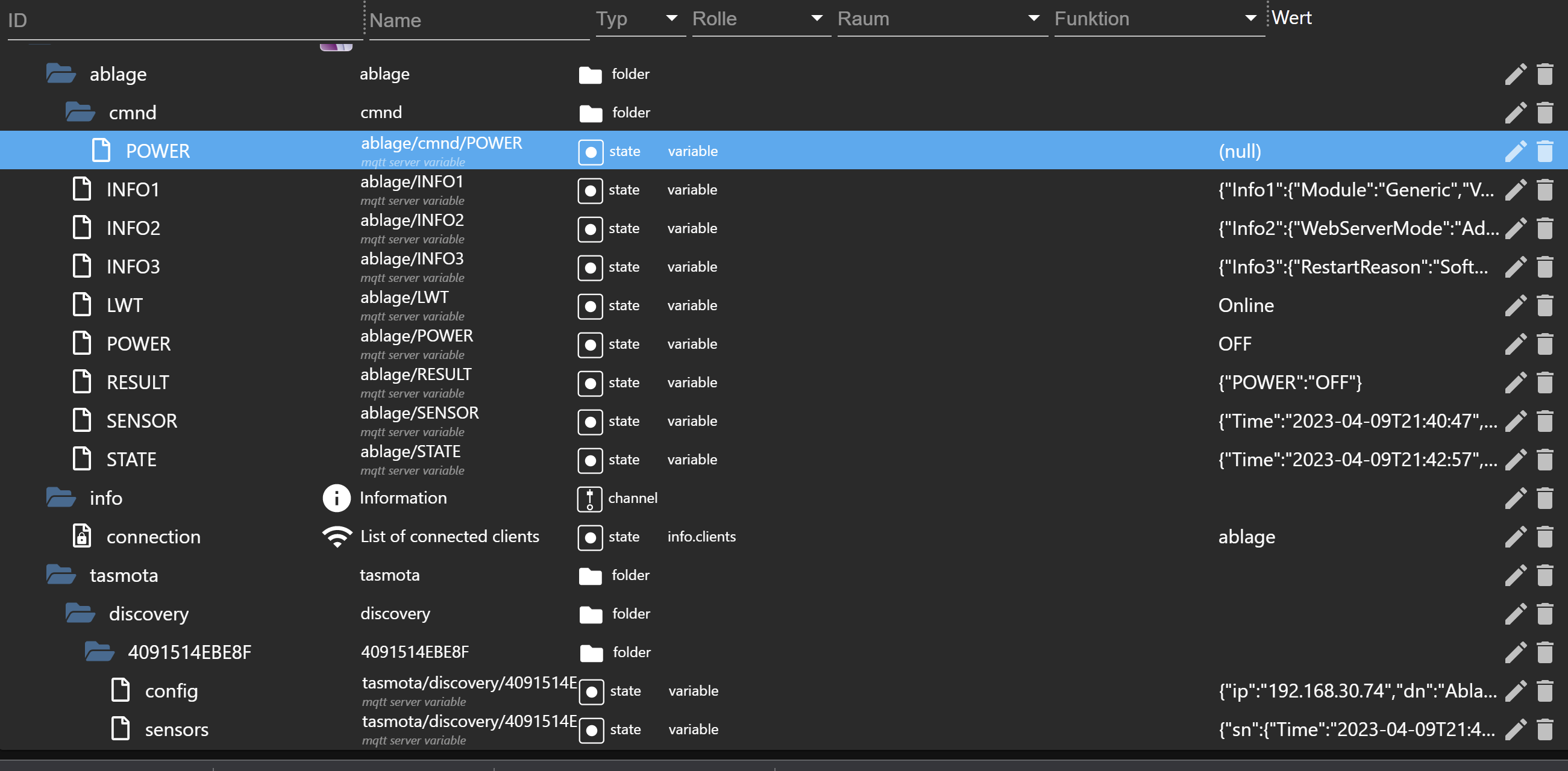

    Hallo Zusammen,
    Ich habe ein neues Projekt bei dem ich 6 Taster an 1nen ESp 8266 habe und diese "Druck" befhele in Iobroker übertragen möchte. Später soll auch noch ein Potentiometer dazu kommen aber das ist ein Problem für später.
    Verdrahtung ist von D1 bis D6 jeweils ein draht an die jeweiligen Taster und die andere seite des Taster mit einem 300 ohm wiederstand an GND
    Ziel = Kleines Steamdeck
    Das Problem ist das ich egal wie ich die GPIO´s einstelle die 6 Button´s und deren Status nicht in Iobroker bekomme egal ob MQTT adapter oder SONOFF adapter.
    Hatt jemand eine Idee was ich falsch mache da dies ja eigentlich doch recht simple sein solle.
    Danke schon einmal im voraus :)

      @chase295 Ich kann nur für MQTT - sprechen - der SONOFF Adapter interpretiert Befehle- Die cmnd Äste enthalten in der Regel alle Befehle, die man auch auf der Kommandozeile eingeben kann. Diese Datenpunkte bzw. topics muss man aber selbst erstellen bzw. publishen. Wie allerdings Deine Struktur aussieht hängt an der %prefix%/%topic% Kombination.
