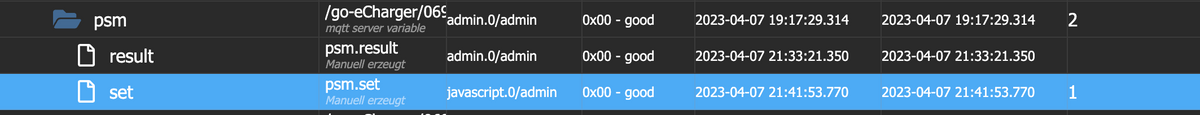

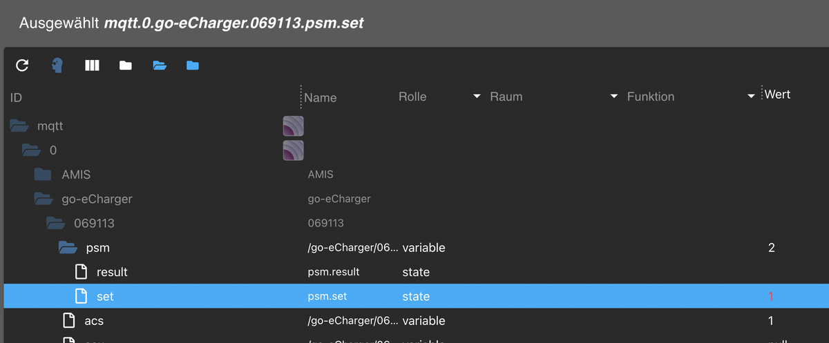

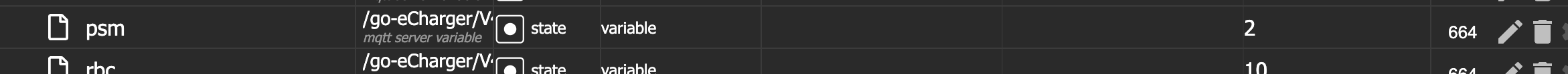

    @mickym korrekt, hat aber auch 2 J funktioniert
    Bildschirmfoto 2023-04-07 um 21.42.29.png Bildschirmfoto 2023-04-07 um 21.42.11.png

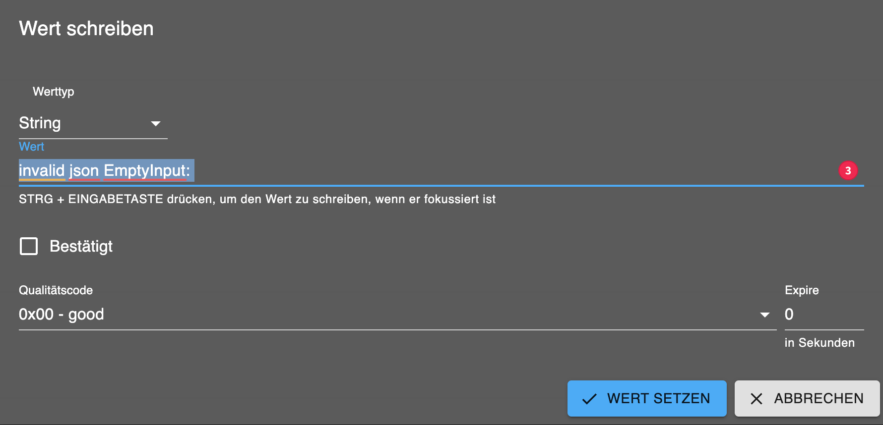

    das stimmt die Kommunikation nicht, er schreibt in result nichts rein, weder success noch invalid...
    auch der sendto zeigt keine Änderung

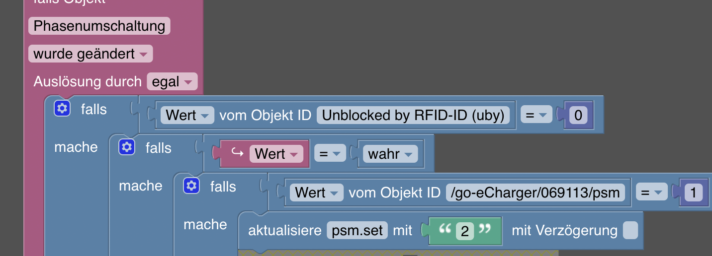

    @humidor Auf jeden Fall ist in deinem Blockly aktualisiere verkehrt. Wenn mqtt was publishen soll, dann nur unbestätigt also steuere. Du kannst doch direkt in den Datenpunkt reinschreiben um zu sehen, ob es geht.
    Und auch wenn Du manuell was in den Datenpunkt schreibst immer unbestätigt - als den Bestätigt Haken immer raus machen.
    HumidorH 1 Antwort Letzte Antwort
    • mickymM mickym

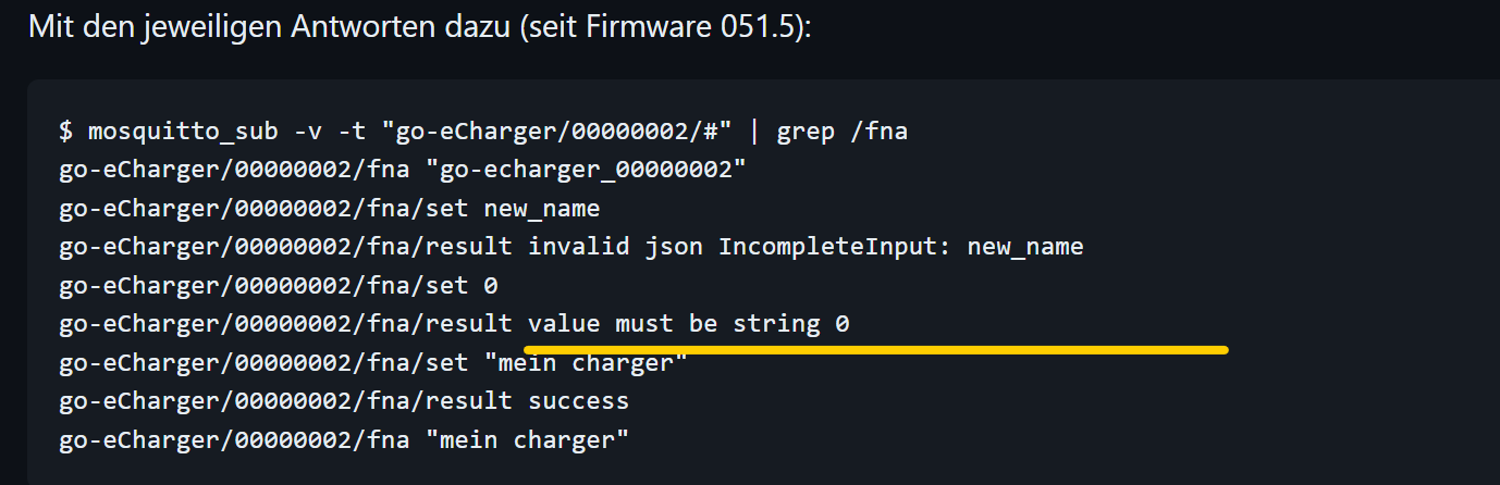

          @mickym es funktioniert nicht, kA wie ich dir ein Video machen könnte, nein, das direkte schreiben im Objektbaum (egal ob bestätigt oder nicht)... funktioniert nicht
          hier der alte Thread:
          https://forum.iobroker.net/topic/48736/mqtt-verbindung-paramter-beschreiben/37
          und schau dir mal die alten Bilder an, es wurde automatisch result und set bei "sehr" vielen Objekten angelegt, das habe ich niemals manuell gemacht, kannst mir glauben!
          BG

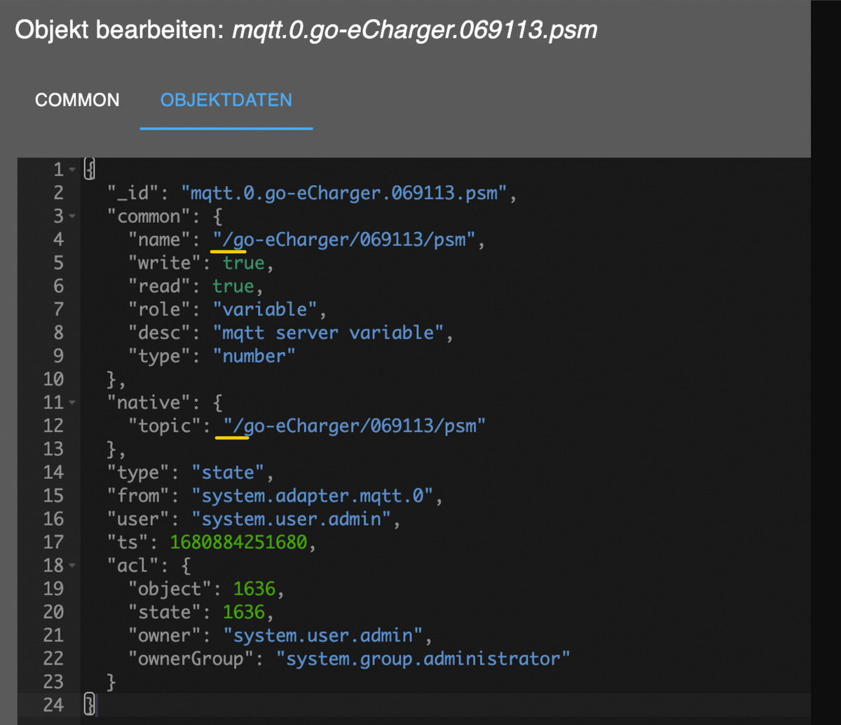

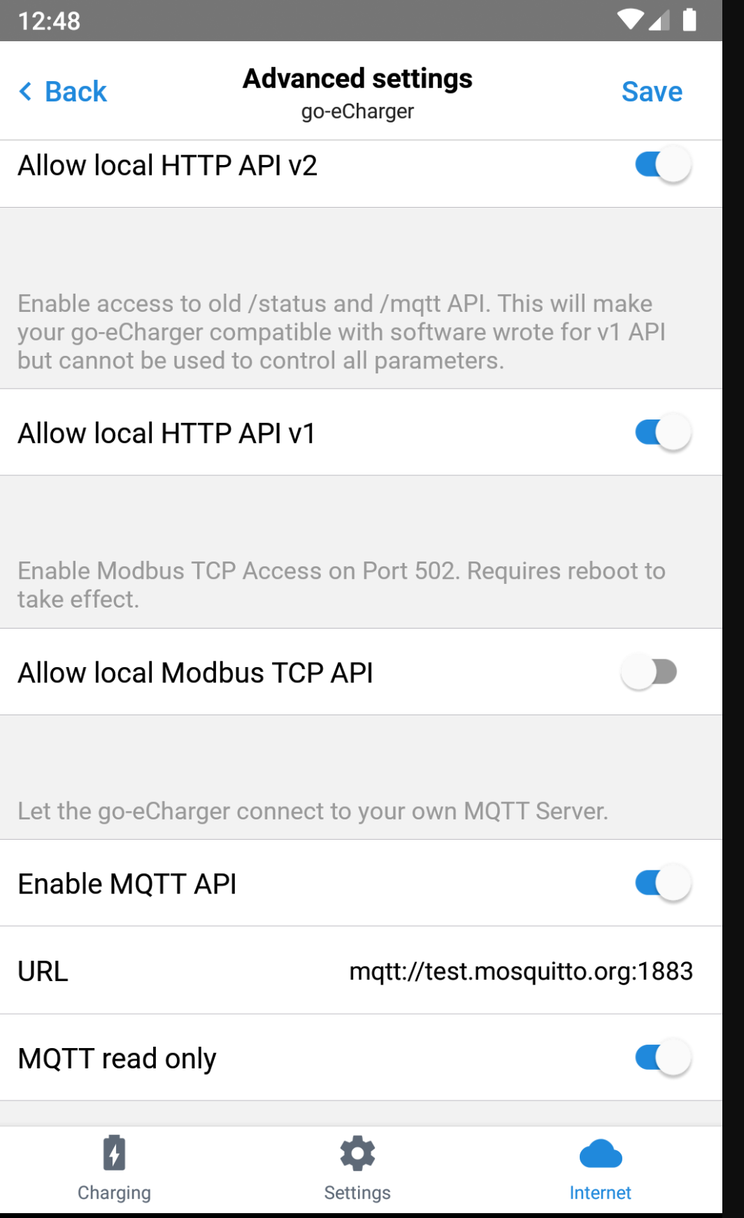

            @humidor sagte in Mqtt zeigt mir nicht result und set an ?:
            Auch in dem alten Thread ist der Schrägstrich vorne drin - hast Du den in der App eingetragen?

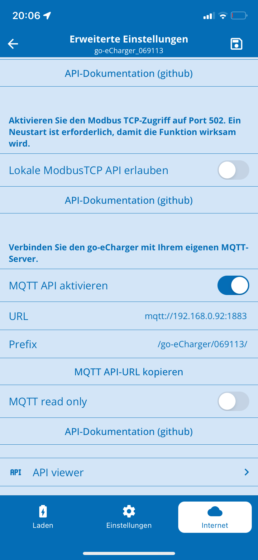

                @mickym wo meinst du in der App?
                bei Prefix?
                BG
                • HumidorH Humidor
                  bei Prefix?
                  mickymM Offline
                  mickymM Offline
                  mickym
                  #32

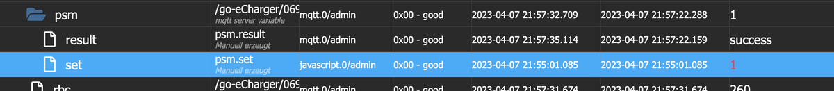

                  @humidor Genau das ist MIST. Mach den führenden Schrägstrich weg.
                  • mickymM mickym
                    HumidorH Offline
                    HumidorH Offline
                    Humidor
                    schrieb am zuletzt editiert von Humidor

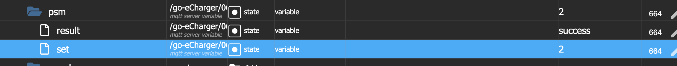

                    #33
                    @mickym du meinst bei Prefix vor "/"go-E...
                    gemacht, Neustart
                    ach Schande:
                    DU! bist mein Held !!!
                    es funktioniert jetzt, so ein blöder Fehler!
                    vielen Dank für deine Hilfe und Geduld!
                    komisch nur, dass ich jetzt manuell die result und set anlegen muss, aber das ist dann ja eine Kleinigkeit.
                    BG

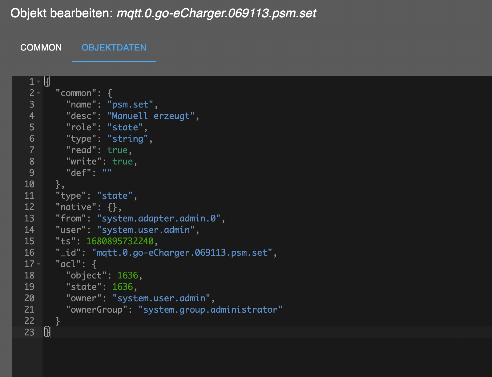

                      #34
                      @humidor Du musst das result nicht anlegen.
                      Wenn Du mit dem Blockly ein set veröffentlichst kommt der result automatisch. Und warum das mit dem set nicht geht - habe ich Dir erklärt auch wenn du sagst - dass Du nicht angelegt hast. Du musst ja auch nicht alle anlegen. Das kommt automatisch. Du kannst ja in Deinem Blockly statt aktualisiere Datenpunkt gleich den SendTo Teil nehmen, das ist eh richtiger, dann musst Du gar nichts anlegen.

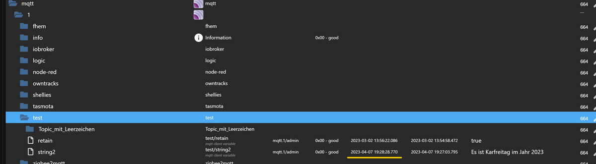

                          #36
                          @humidor Wieso denn - in deinem mqtt.Adapter siehst Du doch ob der Datenpunkt set geschrieben wurde und einen Zeitstempel hat der DP auch. Ich sehe überhaupt keinen Unterschied zum direkten beschreiben des DP. Du brauchst aber die DP nicht mehr anlegen.

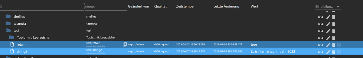

                              #38
                              @humidor
                              @mickym wo sehe ich das im Adapter?
                              Die set DP werden doch angelegt und du hast doch Zeitstempel?
                              • mickymM mickym
                                @humidor
                                HumidorH Offline
                                HumidorH Offline
                                Humidor
                                #39
                                @mickym was meinst du, im Objektbaum?
                                BG
                                • HumidorH Humidor
                                  mickymM Offline
                                  mickymM Offline
                                  mickym
                                  #40
                                  ja

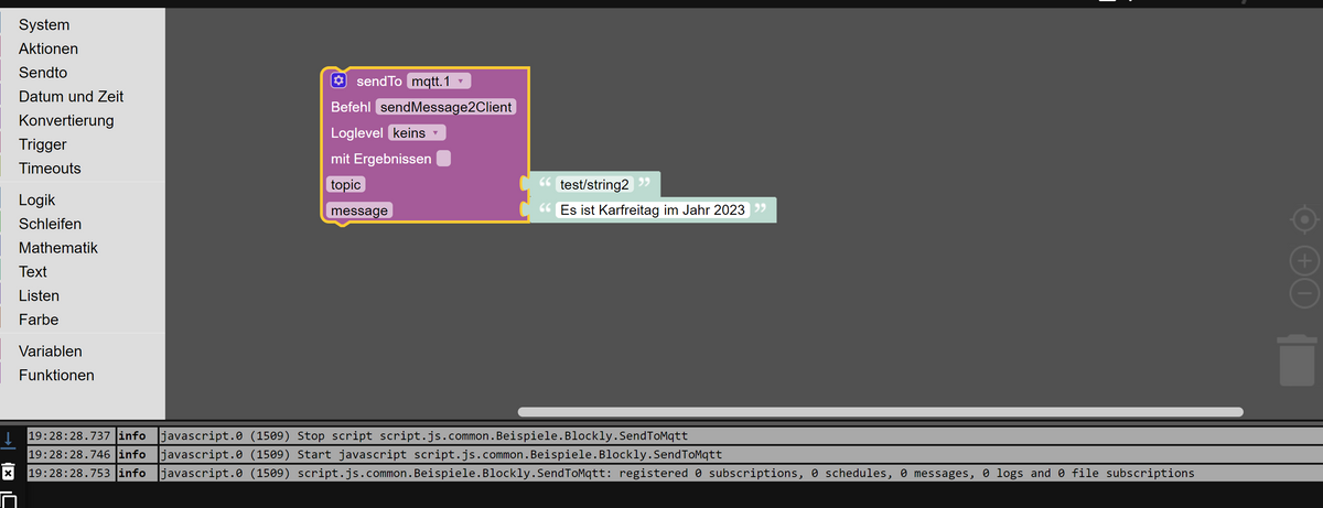

                                        #43

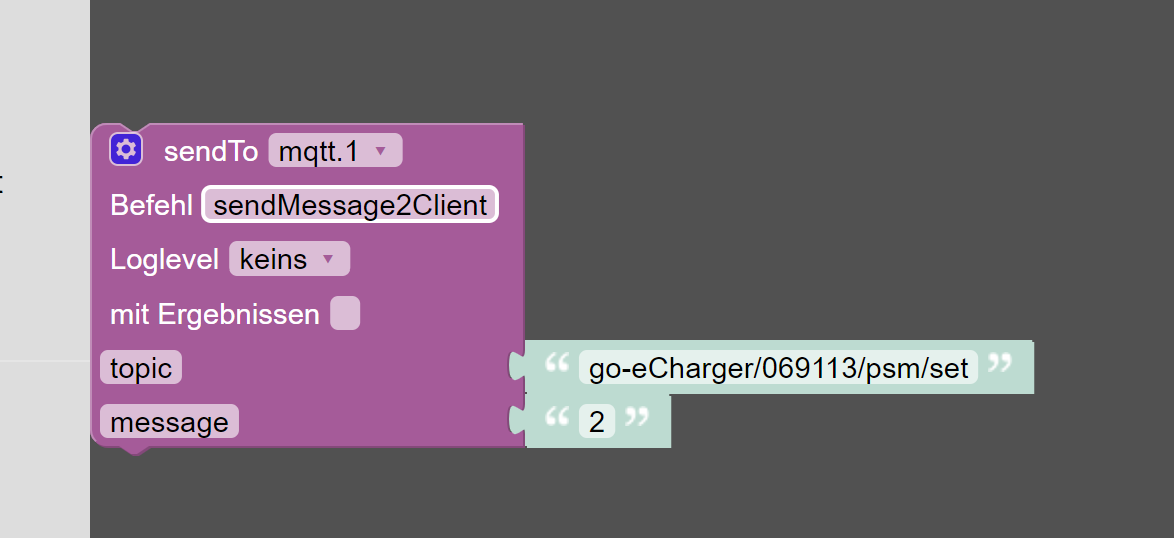

                                        @mickym OK, na dann hat es def. Vorteile.
                                        woher hast du den sendto genommen, aus der Blockly Liste ist der nicht
                                        BG
                                        mickymM 2 Antworten Letzte Antwort
                                        • HumidorH Humidor
                                          mickymM Offline
                                          mickymM Offline
                                          mickym
                                          #44
                                          Der Unterschied ist nur dass bei sendTo der mqtt-Adapter den Datenpunkt beschreibt und sonst der JS Adapter.
