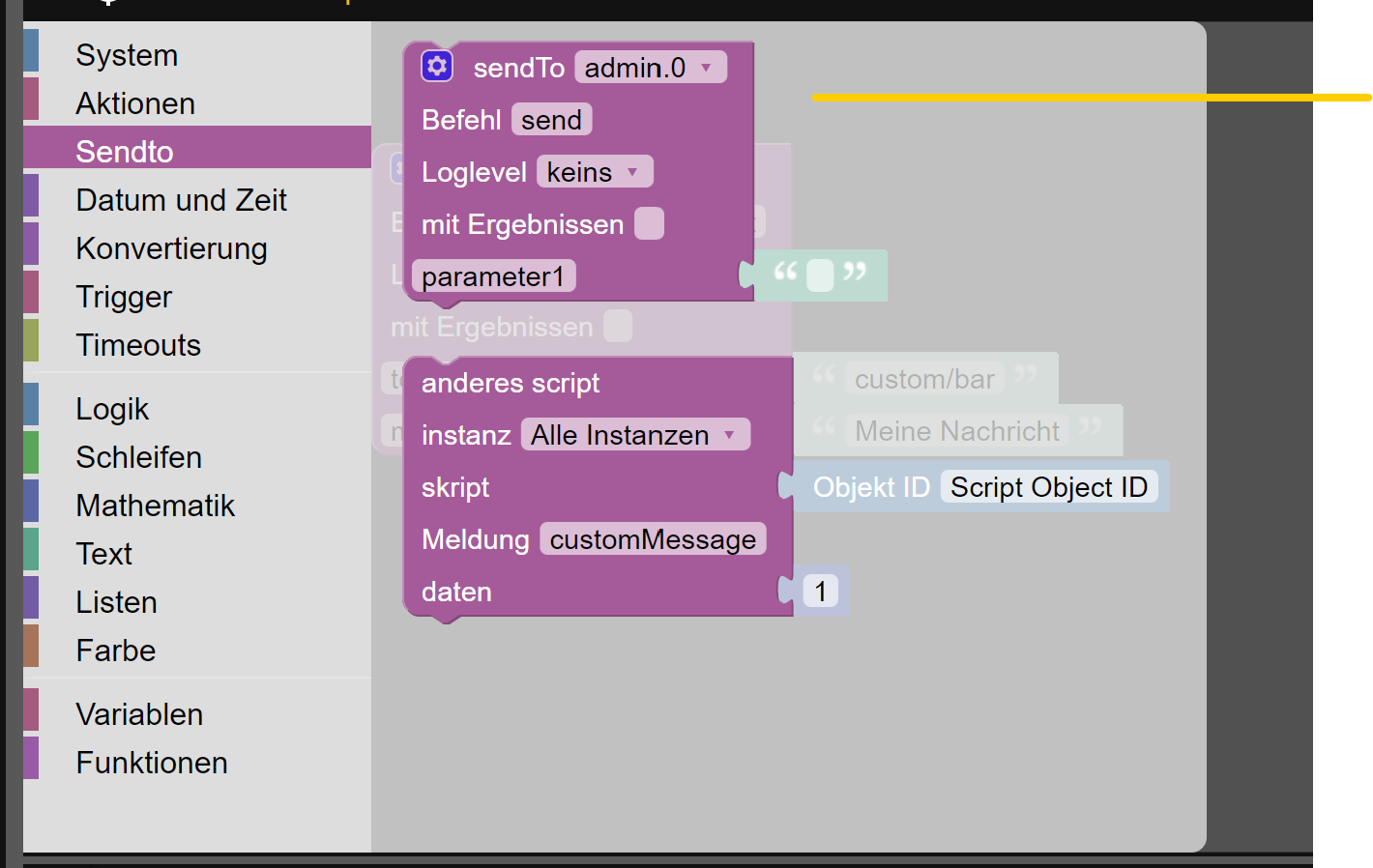

                            @mickym ja, aber dein sendto hat ein topic und ein message, das gibst so standard nicht
                            und einen anderen Befehl (gibts da eine Liste dazu?)
                            BG

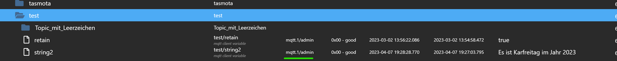

                              @mickym sagte in Mqtt zeigt mir nicht result und set an ?:
                              @humidor sagte in Mqtt zeigt mir nicht result und set an ?:
                              @mickym OK, na dann hat es def. Vorteile.
                              Der Unterschied ist nur dass bei sendTo der mqtt-Adapter den Datenpunkt beschreibt und sonst der JS Adapter.
                              Hier siehst Du doch wer den DP beschrieben hat:
                              Wenn der JS Adapter oder Blockly das beschreibt, dann steht hier der JS Adapter drin. EDIT: Obwohl zum Schluss steht immer der mqtt-Adapter drin, da der ja published.

                                #48

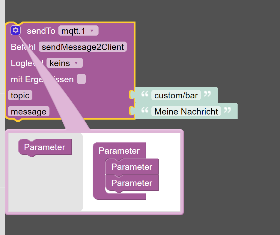

                                @humidor na das musst Du in Deinem Puzzle Teil selbst konfigurieren oder Du importierst halt mein Blockly. ;)
                                Du musst halt 2 Parameter definieren und dann entsprechend benennen. ;) Ich werde hier noch zu Blockly- Teacher. ;)
                                Und dass die Eigenschaften des Objektes so heißen muss siehst ja anhand der Originaldoku des mqtt-Adapters.
                                aus der Originaldoku des Adapters: https://github.com/ioBroker/ioBroker.mqtt
                                Daran siehst Du das eine Objekteigenschaft der payload - topic und die andere message ist.

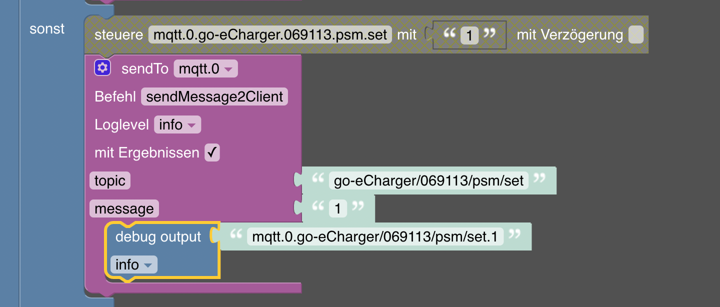

                                  @mickym Morgen! nochmals vielen Dank für die Hilfe gestern, das war sehr wichtig für mich.
                                  Ich versuche das gerade alles so zu verstehen und sauber zu gestalten.
                                  das Blockly funktioniert:
                                  kann man der Info-Log noch anhängen was passiert ist?

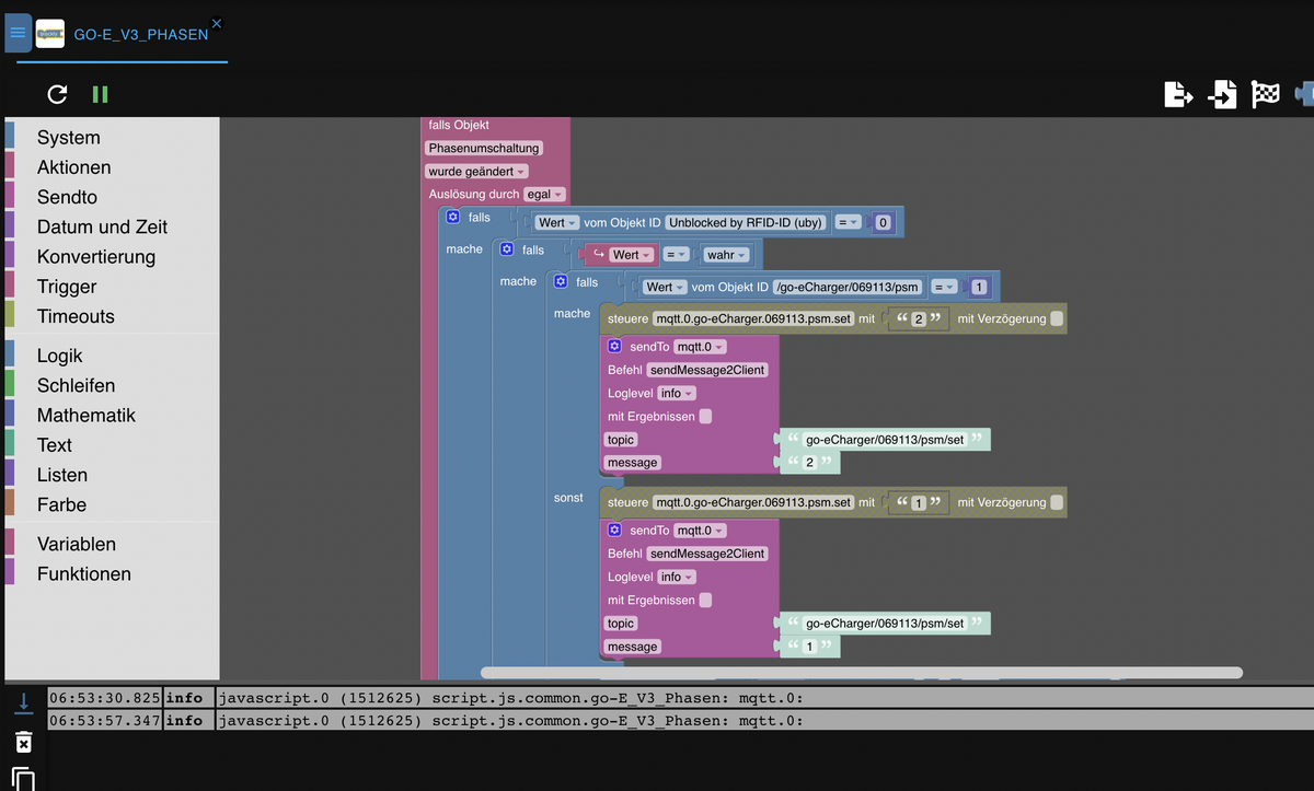

                                  mit Ergebnis bringt mal nichts als Info:

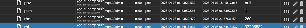

                                  im Objektbaum wird set bzw. result nicht angelegt:
                                  auch nach Aktualisierung vom Baum bzw. raus/reingehen

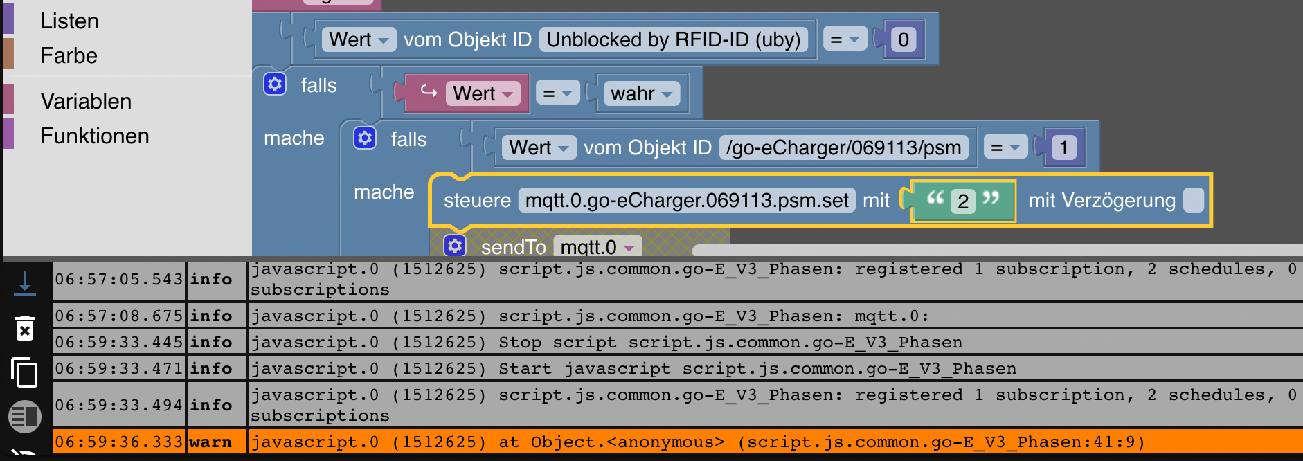

                                  das (ohne den Wert erzeugt im Baum) ergibt diese Meldung:

                                    @humidor irgendwie sehe ich in den Namen wieder überall den führenden Schrägstrich. Vielleicht solltest du deinen Baum nochmal neu machen.

                                      @mickym gemacht
                                      nun wird result angelegt
                                      set müsste ich dann manuell anlegen um es. zu sehen ?
                                      BG

                                        @humidor wenn du SendTo verwendest, dann nicht. Ggf einfach mal Browserrefresh. Im Prinzip gibt es ja gar kein result, wem es vorher kein set gegeben hat.
