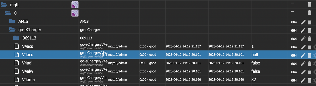

                                    @mickym heute den korrekten go-e Erhalten, alles eingerichtet, alles funktioniert sowiet
                                    nur wieder Mqtt nicht, zuerst macht er mir bei allen Werten einen V4 voran, löschen ich den ganzen Baum - löscht er nur ein paar Werte und legt alles eine Ebene tiefer
                                    boa eh, was soll das..., selbst noch kompletten Baum löschen, wieder dieses Erscheinungsbild
                                    wie kann ich das löschen, dass er nochmal und diesmal hoff. korrekt den Baum anlegt?

                                      @humidor habs schon, der Depp hinterm Bildschirm natürlich.
