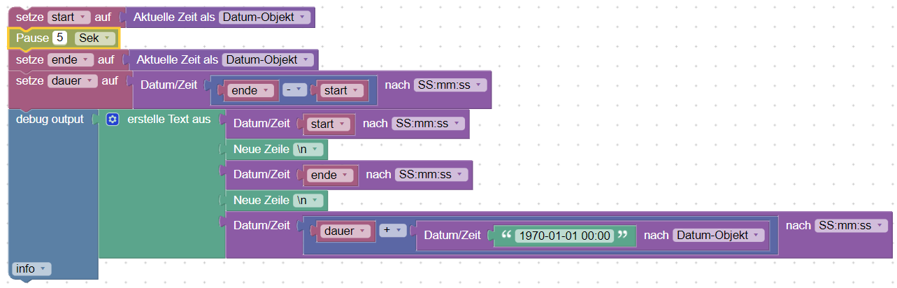

      @rtwl sagte: Was kann es sonst sein?
      Die Formatierung nach "SS:mm:ss" berücksichtigt die Zeitzone, ist also für Zeitdifferenzen nicht geeignet.
      Es muss um die Zeitzone korrigiert werden.

          • rtwl
            rtwl @paul53 last edited by
            Worin liegt hier der Fehler? Die Differenz von 5 Sek wird nicht berechnet.
            22:10:30.561	info	javascript.0 (11896) script.js.Toni.Test: 22:10:25 22:10:30 00:00:00

              • paul53
                paul53 @GombersIOB last edited by paul53
                @rtwl
                dauer = ende - start (ohne Konvertierung)
                rtwl 1 Reply Last reply Reply Quote 0
                • rtwl
                  @paul53 Stimmt, danke 👍
                  • rtwl
                    rtwl @GombersIOB last edited by
                    @gombersiob Bei dir ist es ja das gleiche Problem. Die Zeitumstellung wird nicht berücksichtigt. Daher hast du ja auch die eine Stunde zuviel, genauso wie es bei meinem Problem war.
                    klick mal auf den Link den @paul53 gepostet hat.
