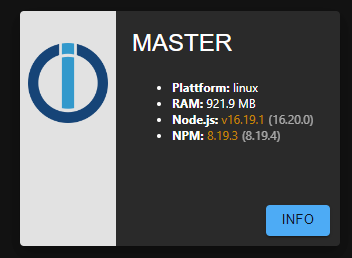

    Ich hab diese Befehle benutzt,
    iob stop
    sudo apt update
    sudo apt full-upgrade
    sudo reboot
    Leider werden immer noch die alten Versionen angezeigt,
    Bei dem Befehl,
    bekomme ich folgende Meldung,

      Jan1
      @maniackill
      lass mal ein "normales" Update laufen:
      sudo apt update && sudo apt upgrade
      und mach auch das was Dir Dein OS vorschlägt. Dann würde ich eh gleich auf Node 18 hoch, was das Problem eventuell dann gleich mit wegbügelt.

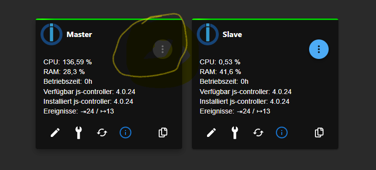

                                ManiacKill
                                @thomas-braun
                                So sieht es auch in der Hosts Übersicht aus,
                                Kommt das wieder später automatisch zurück, ich kann mich erinnern das ich das beim Slave auch mal hatte !

                                  Bei der CPU-Auslastung wundert es auch nicht weiter, wenn es da zu timeouts kommt.
                                    @maniackill
                                    ManiacKill
                                    @thomas-braun
                                    Ja das ist aber beim Pi richtig der hat ja 4Kerne !
                                    • M ManiacKill
                                      @thomas-braun
                                      @maniackill
                                      Und? 136% ist trotzdem zu viel. Was du meinst ist die 'Load Average' aus z. B.
