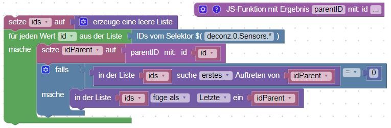

    Ich möchte eine Liste erstellen aller meine Sensoren aus meiner Dekonz Instanz.
    Folgendes beinhaltet aber alle Objekte, ich brauche aber nur die übergeordneten:
    Also mit obigem Blockly bekomme ich z.b.
    deconz.0.Sensors.1.battery
    deconz.0.Sensors.1.open
    deconz.0.Sensors.2.battery
    deconz.0.Sensors.2.open
    (es sind natürlich viel mehr Elemente)
    Ich brauche aber nur:
    deconz.0.Sensors.1
    deconz.0.Sensors.2
    usw.
    Ist das machbar?

      @simplyclever sagte: Ist das machbar?
      Ja, suche im Forum nach "parentID".

        simplyclever
        Ja, ich kann in der Liste (die arg gross ist) bei jedem Element parentName verwenden.
        Die Frage ist, kann ich direkt nur die Parent in die Liste packen? Da hilft mir parentName nicht, oder?
        Gibt es entsprechende Syntax in IDs vom Selektor?

          @simplyclever sagte: Gibt es entsprechende Syntax in IDs vom Selektor?
          Nein, der Selektor liefert nur Datenpunkt-IDs.

            @simplyclever sagte: kann ich direkt nur die Parent in die Liste packen?
            Ja, mittels einer Schleife und einer JS-Funktion mit Ergebnis:
            return id.substring(0, id.lastIndexOf('.'));

              simplyclever
              @paul53 Klasse, danke!
