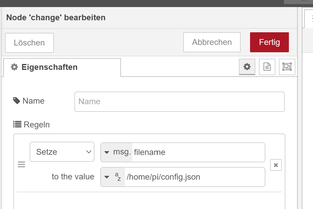

                  @alyxabyss Ok - habs gerade noch im Homevz. des pi gecheckt - du must nur msg.filename wie folgt abändern:
                  Für die Rechte.
                  Füge den Benutzer iobroker in die Gruppe pi hinzu:
                  sudo usermod -aG pi iobroker
                  Du musst dann in jedem Fall die Maschine durchstarten.
                  Wenn Du nicht willst, dass der user iobroker weitere Dateien anlegen kann. Dann leg mit dem user pi die Datei config.json an und lass die Gruppe darauf schreiben:
                  chmod g+w config.json
                  pi@mwhome:~ $ chmod g+w config.json
                  pi@mwhome:~ $ cat config.json
                  {"variable":"Stefan"}
                  {"variable":"mickym"}
                  pi@mwhome:~ $ ls -la config.json
                  -rw-rw-r-- 1 pi pi 22 31. Mär 20:01 config.json
                  A 1 Antwort Letzte Antwort
