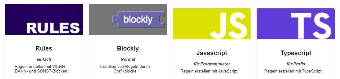

      @lazyqueen du sprichts von Geräten sagst aber nicht welche es sind..
      und nein du brauchst kein binding du kannst auch per 911574a1-2172-4b18-8e74-683b7c636610-grafik.png
      auch schalten..oder oder oder..es gibt so viele möglichketeine
