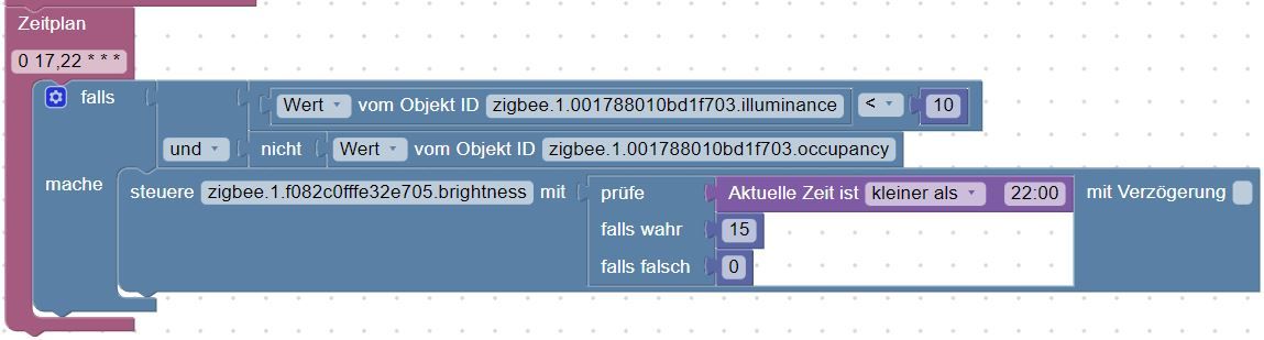

    Hallo an alle,
    kurze Frage zum Thema Bewegungsmelder, Lampe dimmen und Zeitprofil.
    Ich möchte gerne erreichen das ein Leuchtmittel (Ikea Tradfri) ab einer Zeit (17.00 Uhr)
    sowie unter 10 Lux (Auswertung über Philips Hue BWM) in den Brightness Zustand 15 und
    um/ab 22.00 Uhr in den Brightness Zustand 0 geht.
    Im Moment bin ich soweit, das die Lampe ab unter 10 Lux und bei BMW wahr ab 17.00 Uhr
    auf Brightness Zustand 90 geht und nach Timeout von 90 Sekunden in Brightness Zustand 15
    sowie das die Lampe ab 22.00 Uhr nach dem Timeout auf Brightness 0 geht.
    Was nicht funktioniert ist das die Lampe bei unter 10 Lux und um/ab 17.00 Uhr (je nach Helligkeit um die Uhrzeit) automatisch auf Brightness 15 geht (unabhängig vom Zustand BMW) und genau um 22.00 Uhr auf Brightness 0 geht (unabhängig vom Zustand BMW).
    Letzter Stand den ich probiert habe ist das ganze mit einem Zeitplan anzustossen aber
    auch das klappt nicht.
    Ich hoffe man kann erlesen was ich möchte.
    Viele Grüße
    Sven

      @kuckkuck
      Vereinfache mal den BWM-Trigger:
      und korrigiere die Zeitplan-Funktionen:
      oder besser mit CRON:
      K 1 Antwort Letzte Antwort

        Vielen Dank für deine Hilfestellung.
        Habe das ganze mal aufgeräumt und verkleinert.
        Macht natürlich Sinn wie Du es darstelltst.
        Komme von Fhem und muss diesbezüglich noch ein paar Dinge lernen und probieren.
        Ob das ganze nun funktioniert wie gewollt werde ich heute Abend zur Dämmerung ab unter 10Lux und ab 22.00 Uhr sehen.
        Vielen Dank bis hier her.
        Grüße Sven

          K Offline
          K Offline
          Kuckkuck
          Kurze Rückmeldung.
          Funktioniert genau so wie gewollt.
          Vielen Dank @paul53
