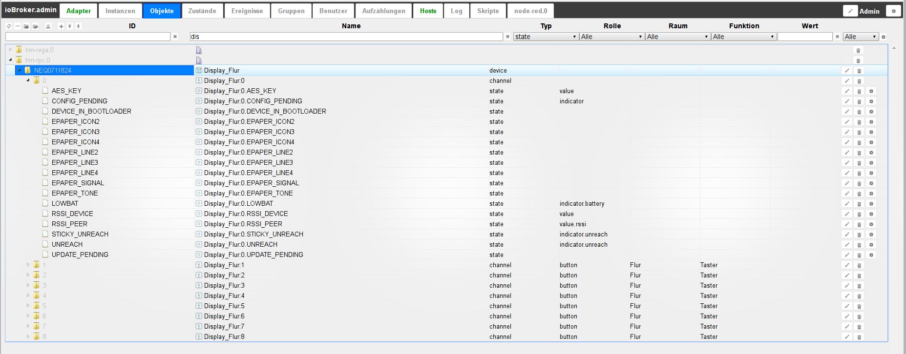

    die einträge bleiben (zumindest bei mir) in rot:
    Werden auch nicht in die CCU übernommen … und auch nicht in parallel laufenden Installationen.
    Die Frage ist nur ob das gebraucht wird.
    und hier eine weitere -alte- Installation:
    mit noch funktionierenden Icons

        Die bleiben in rot weil kein Feedback aus CCU kommt.
        Dein einziges Problem, dass die Bilder weg sind?

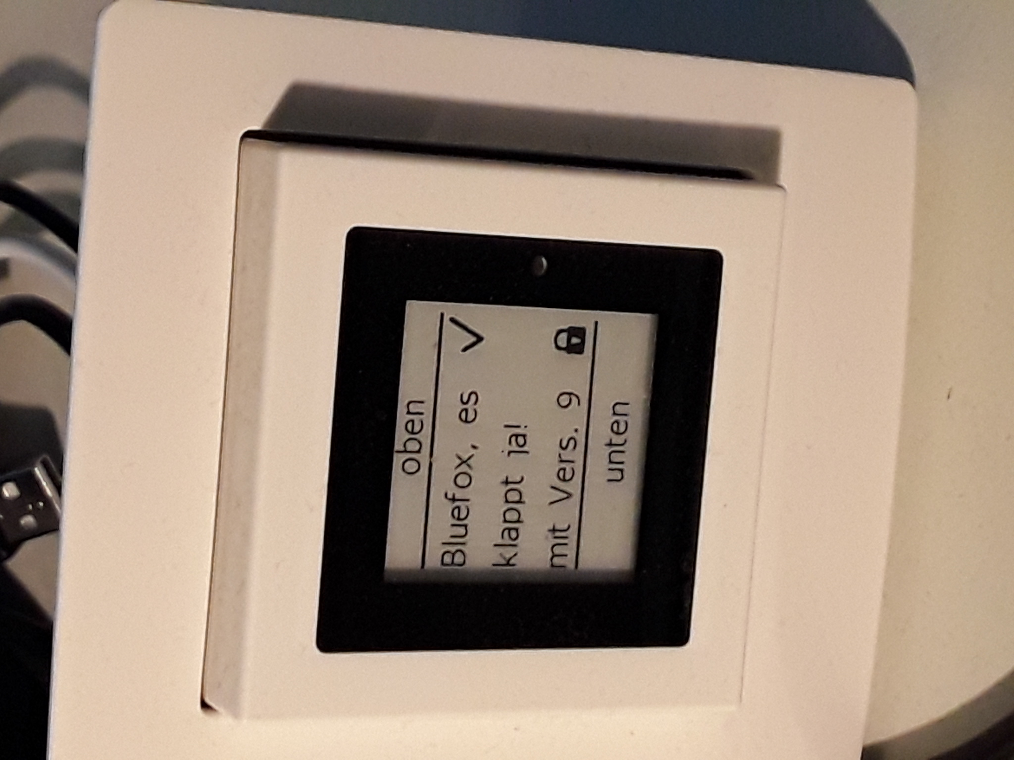

            Die Einbindung des Displays hat eigentlich wunderbar funktioniert. Ich konnte auch die Text/Icons steuern. Nur seit heute funktioniert bei mir leider das Display nicht mehr. Ich bekomme ständig Fehlermeldungen und die HM-RPC Instanz stützt ab. Selbst wenn ich über Objekte einen neuen Wert für eine Zeile eingebe kommen diese Fehlermeldungen. Ich setz die Version 1.4.14 ein.
            Danke für die Unterstützung
            bibus

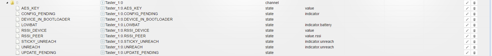

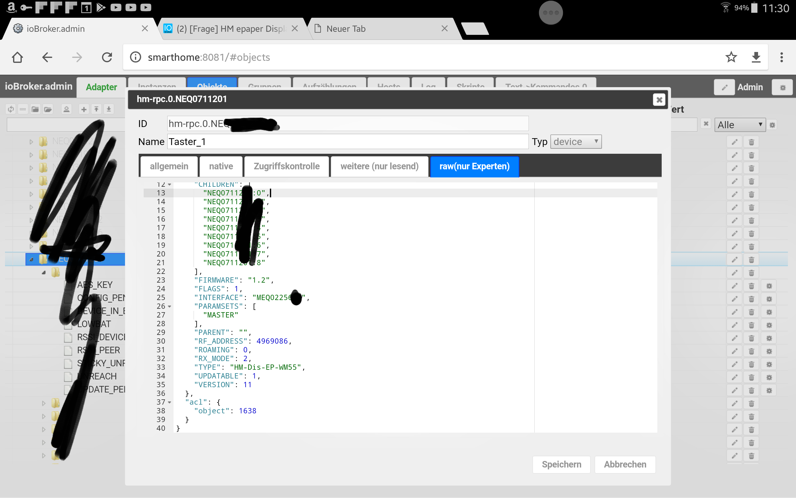

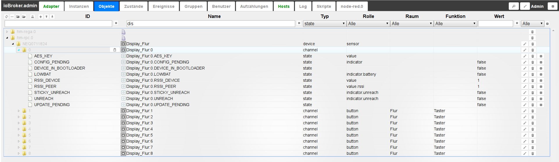

              Hab jetzt den ganzen Adapter RPC gelöscht und neu installiert. Allerdings nur die 1. Instanz. Jetzt funktioniert das Display wieder. Sobald ich die 2. Instanz für CUxD aktiviere kommen vorherige Fehlermeldungen wieder.

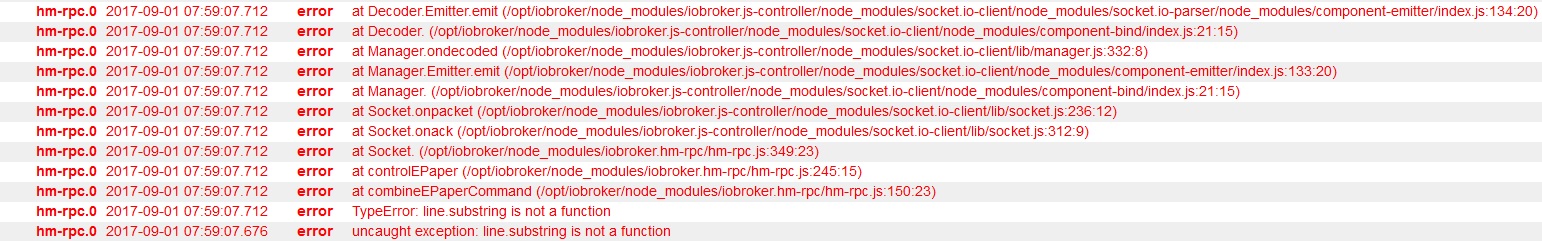

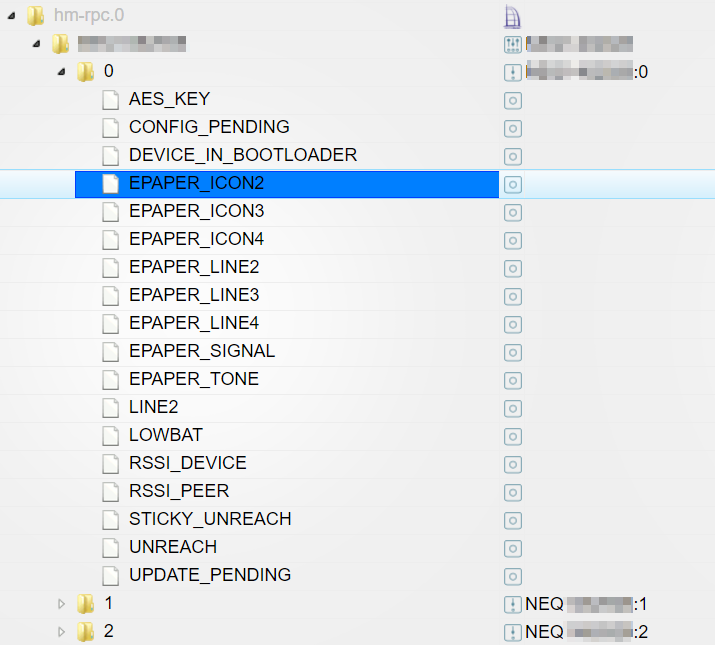

                Kann man das Display auch per Script steuern? Wenn ich in der Objekteliste Werte eintrage erscheinen diese auch auf dem Display. Versuche ich das ganze mit einem Script haut ioBroker einen Fehler raus (siehe Bild). Es ist egal ob ich einen Text oder eine Zahl übergebe, es ändert sich nur die Fehlermeldung von "Number" auf "String".
                filename="Fehler.png" index="2">~~
                So sieht mein Script aus:
                filename="Script.png" index="1">~~
                Aktuelle hm-rpc Version:
                filename="Version.png" index="0">~~
                Torsten

                  @tenkelmann:
                  Torsten ` Funktionieren sollte es trotzdem. Das ist kein Fehler sondern nur eine warnung, dass der Datentyp bald nicht mehr verwendet werden kann

                    Nun, leider passiert über diesem Weg gar nichts auf dem Display.
                    Torsten

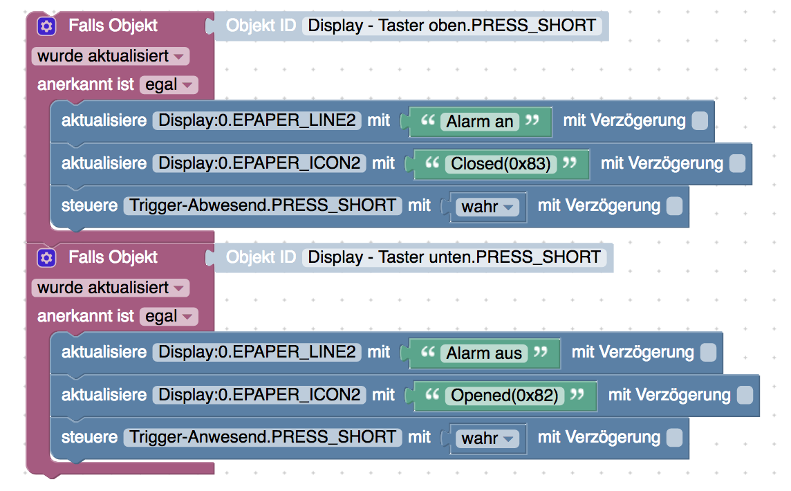

                              ich hänge mich hier einmal mit rein. Über Blockly kann ich den Text im Display auch nicht ändern, über Homematic ist dies kein Problem. Zur Zeit nutze ich folgendes System:
                              Homematic RPC 1.8.0 (Instanz wurde neu erstellt)
                              Alle anderen Pakete sind ebenfalls auf dem neuesten Stand.
                              Den Taster kann man nutzen, der Text ist allerdings nicht änderbar. Angeblich ist er ein "State", wenn man ihn auf "Zeichenkette" ändert, bringt es auch nichts.
                              Als Fehlermeldung/Warnung erhalte ich bei einer XML-RPC Instanz:
                              javascript.0 at Object. (script.js.User.Sensoren-test:8:3)
                              Und bei einer BIN-RPC Instanz ebenfalls:
                              Hat jemand eine Idee?
