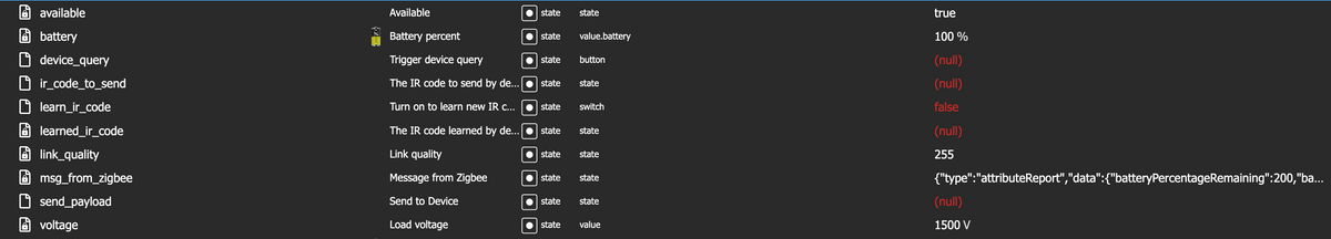

            @asgothian gerne, das steht dort:
            learned_ir_code bleibt immer leer
            AsgothianA 1 Reply Last reply
            • Nilsson SN Nilsson S

              @nilsson-s sagte in Moes UFO-R11 Zigbee IrRemote:
              Steht auf der Info Kachel des Gerätes das es „konfigured“ ist ?

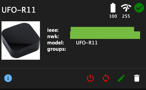

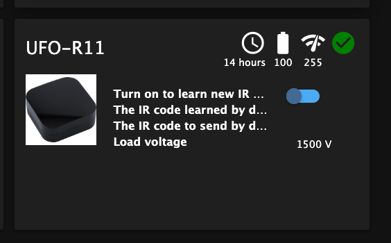

                @asgothian Das steht dort:
                1 Reply Last reply

                  @asgothian ah, jetzt hab ich es gefunden,
                  nee, da steht: "configured:false"
