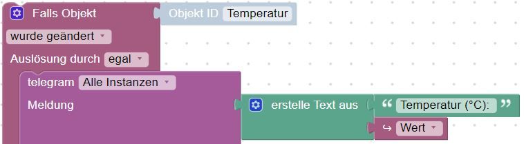

    Hallo@all,
    könnt ihr mir vielleicht zeigen, wie es möglich ist, wenn ich einen Wert aus einer
    Variable auf Wertänderung beobachte und diesen Wert dann per Telegram versende?
    Ich habe bereits einen Account via IoBroker und das funktioniert auch super.
    Aber ich würde gerne nun verschiedene Dinge damit testen.
    Vielen Dank für eure Hilfe.
    Grüße
    Zimbl

      @zimbl sagte: Wertänderung beobachte und diesen Wert dann per Telegram versende?
      Beispiel:
      356
