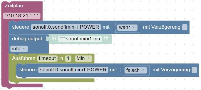

    Hallo Gemeinde,
    Bin am basteln eines Blocklys für einen Zeitplan, allerdings komme ich nich weiter u. brauche einen Tip.
    Das Blockly ohne den zeitich begrenzten Plan (18-22 Uhr) funktioniert prima.
    Das um die Zeitbegrenzung erweiterte funktioniert irgendwie überhaupt nicht.
    Habe ich einen Denkfehler oder wie?!
    Vielleicht könnt ihr Euch das mal anschauen...

      @crepp1967 sagte: mal anschauen...
      Das sind zwei gleiche Zeitpläne, die auf den selben Datenpunkt wirken. Ein zeitliche Begrenzung ist nicht enthalten.

        Ich wollte ihn verschachteln, zwischen 18:00 u. 22:00 soll er alle 10min für eine Minute den sonoff schalten - soweit der Plan.
        Wie würdest Du das umsetzen?

          @crepp1967 sagte: zwischen 18:00 u. 22:00 soll er alle 10min für eine Minute den sonoff schalten
          Als CRON:
          crepp1967C 1 Antwort Letzte Antwort
            Als CRON:

            Vielen Dank für Deinen Denkanstoss - es klappt jetzt.
            Ich bin mit der Cronfunktion noch nicht so vertraut, aber ich habe wieder was dazugelernt...
