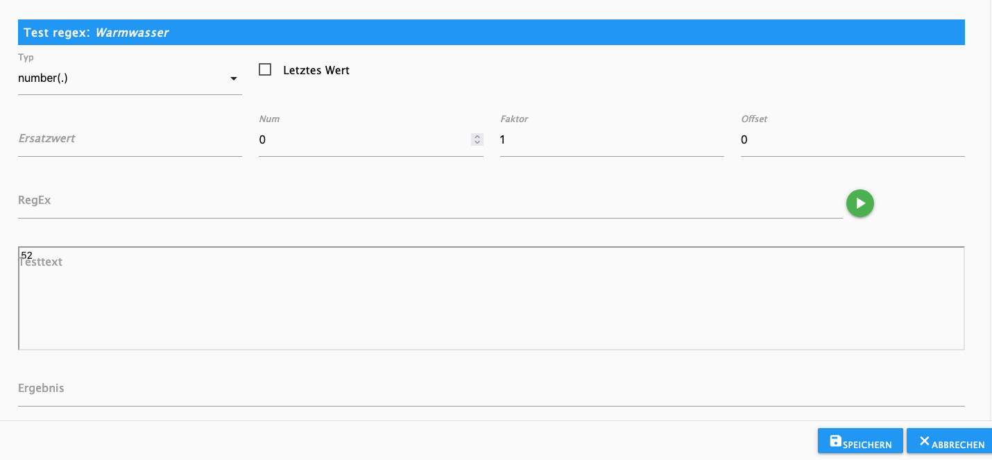

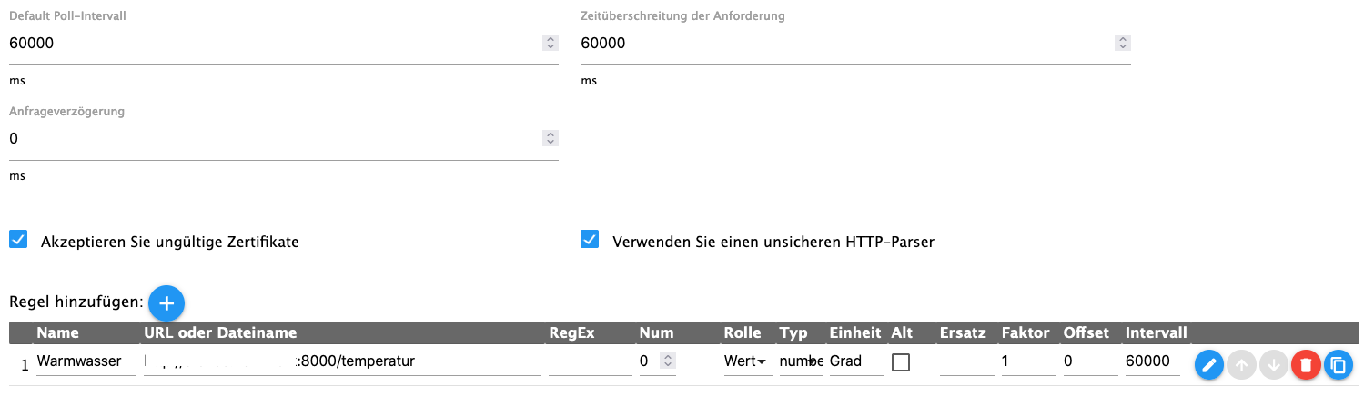

          hier mal zwei Screenshots
            muellerarmack
            Man sieht auf dem ersten Bild deutlich, dass im Testfenster ein Wert gezogen wird, der auch korrekt ist. Fehlermeldungen sehe ich auch nicht im Log
