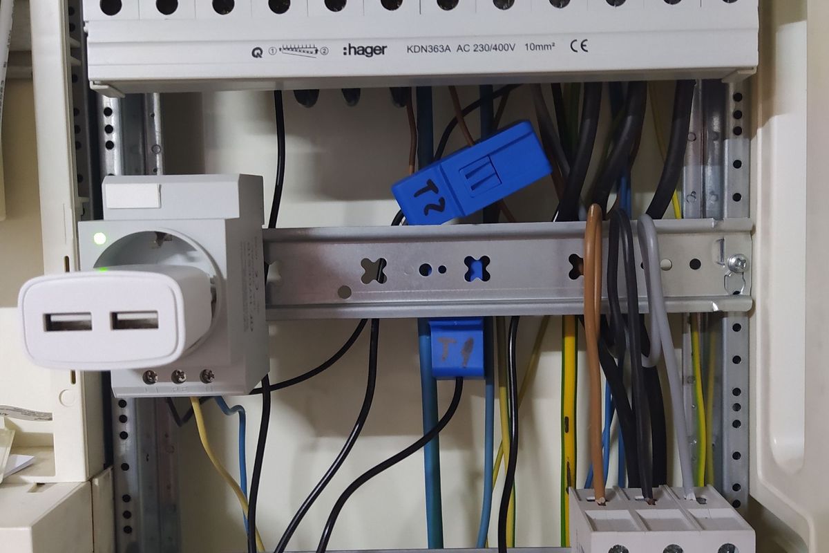

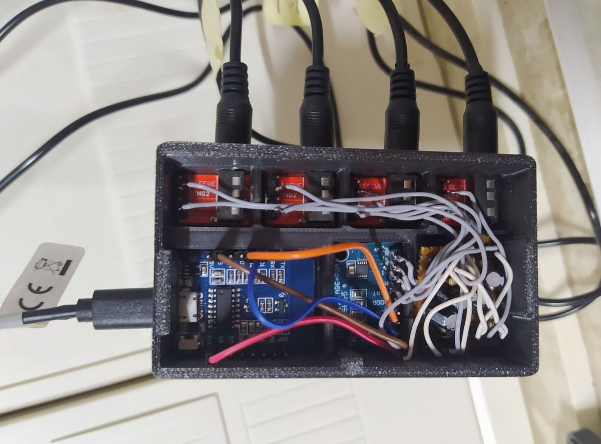

                  wollik
                  @wollik
                  Hier 2 Fotos von der Schaltung und dem Einbau im Zählerschrank
                  D 1 Antwort Letzte Antwort
                  • W wollik
                    @wollik
                    Dieter_P
                    schrieb am zuletzt editiert von Dieter_P
                    @wollik
                    Danke für Deine Schilderung und informativen Bilder etc.
                    Finde das interessant um die Lösung zu sehen.
                    Für die Anforderung hätte ich es so auch nicht umgesetzt, da mir der "Bastelanteil" gegenüber einer Umsetzung mit Zwischensteckern zu groß ist.
                    (Nicht jeder hat/möchte einen 3D Drucker und USB-Netzteile für D1 Mini etc. kann ich mitlerweile auch irgendwie nicht mehr sehen :) )
                    Die Sensoren und somit eine kontaktlose Messung "im Portfolio" zu haben finde ich aber sehr gut, was auch immer mal da kommen mag für sowas.
                    W 1 Antwort Letzte Antwort
