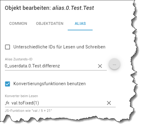

                              Doch - spart Script ;-)
                              Und wenn der Alias als string angelegt ist, kann er auch gleich formatieren
                              val.toFixed(1)

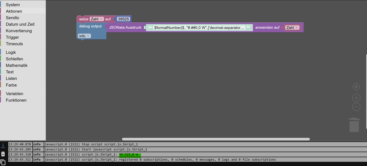

                                Nur halt mal nutzen. ;)
                                 <variables>
                                   <variable id=")l%w+)z4+^TvOp_d?X%g">Zahl</variable>
                                 </variables>
                                 <block type="variables_set" id="tD3m%PaFkC6u|UUqu;U1" x="163" y="63">
                                   <field name="VAR" id=")l%w+)z4+^TvOp_d?X%g">Zahl</field>
                                   <value name="VALUE">
                                     <block type="math_number" id="ovF7jy6SjAU~khSJ2jW/">
                                       <field name="NUM">39525</field>
                                     </block>
                                   </value>
                                   <next>
                                     <block type="debug" id="1s5b63Yw]qIMh7%)FwrS">
                                       <value name="TEXT">
                                         <shadow type="text" id="[9W-GqN}m%}*/p#M0a(/">
                                         </shadow>
                                         <block type="convert_jsonata" id="AZbPn];oE6()eSI3X|Vh">
                                           <value name="EXPRESSION">
                                             <shadow type="text" id="$k$Ip|^E9yr=k7tyLKv$">
                                               <field name="TEXT">$formatNumber($, "#.##0,0 W",{'decimal-separator':',', 'grouping-separator':'.'})</field>
                                             </shadow>
                                           </value>
                                           <value name="TARGET">
                                             <block type="variables_get" id="~%0^J2_Xu8s!F$jm6i[}">
                                             </block>
                                           </value>
                                         </block>
                                       </value>
                                     </block>
                                   </next>
                                 </block>
                                </xml>

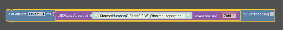

                                  @codierknecht Na wenn ich obigen Befehl noch in den aktualisiere Block eingebe - machte den Kohl nicht fett.
                                  Da ist ja dann der Alias nun wirklich keine Ersparnis. ;)- Zudem der originale Wert wahrscheinlich dann eh im sonoff - Adapter liegt und dieses Blockly vielleicht nur für die Ausgabe gemacht wurde.
                                  Aber ich gebe Dir natürlich Recht, wenn er das Blockly nur wegen der Anzeige gemacht hat, dann kann er auch ein Alias mit Konvertierfunktion nutzen. ;)

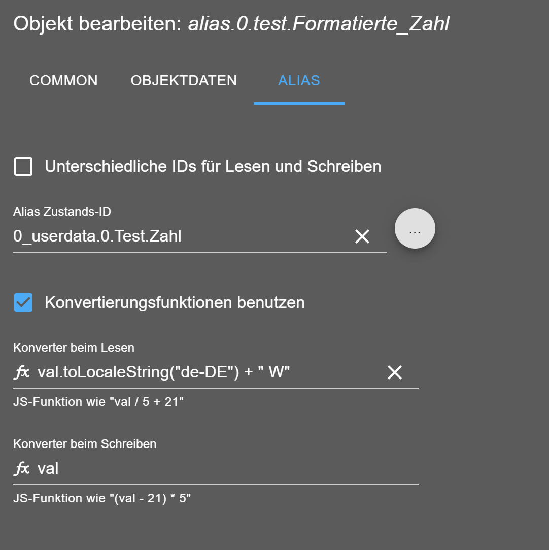

                                        @codierknecht Ich hab gerade aber nochmal die Definition nachgeschaut. bei toFixed bekommst Du aber keine 1000der Trennzeichen hin, aber ich hab noch eine andere Funktion für den Alias gefunden: ;)
                                        also hiermit:
                                        val.toLocaleString("de-DE")
                                        wird eine Zahl in deutsches Format (String) konvertiert mit 1000der Punkt und Dezimalkomma.
                                        Man kann sogar die Opitionen nutzen - also wenn man bei Ganzzahlen trotzdem eine Dezimalstelle haben will, dann schreibt man:
                                        val.toLocaleString("de-DE",{"minimumFractionDigits":1})
                                        Hier ein Verweis auf die Formatierungsmöglichkeiten: https://www.w3schools.com/jsref/jsref_tolocalestring_number.asp
                                        • mickymM mickym
                                          schweiger2
                                          @mickym
                                          Ich habe mit dem gezeigten JSONata-Ausdruck die gewünschte Formatierung weitgehend realisieren können.
                                          Nur die Ausgabe ohne Nachkommastellen und ohne Einheit "W" habe ich bei der 5-stelligen Zahl nicht hinbekommen trotz einiger Modifikationen im "#.##0,0 W".
                                          Dennoch kann ich mit dem Erreichten leben.
