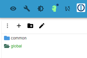

      @tomate
      Was für ein System?
      Hast Du globale Scripte laufen?
      Den Ordner "global" sieht man nur im Expertenmodus.
